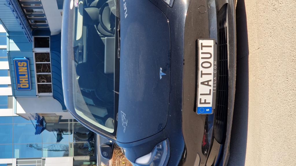

Idag var jag förbi Öhlins för att komplettera med något som saknades - och för en översyn. Det visade sig att ena stötdämparen stod på 15 och de andra på 3.
Med en sänkning, cup2'or och alla fyra stötdämparna på samma inställning så borde mitt mål på 1.16 vara nåbart.
Måndag 8e maj så börjar årets körningar på GTR Motorpark. Det ska bli riktigt spännande att se vad Öhlinare gör för skillnad på den banan också. :)

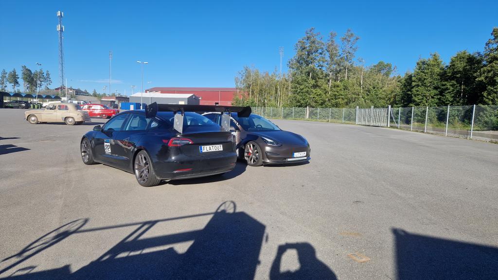

Bromsbeläggen från track package är perfekta. Med dom så tangerade jag min 1.16-tid på Gelleråsen.
Version 1.1 av vingen fungerar långt över förväntan.
Nu ska det byggas framsplitter för att balansera upp det hela.

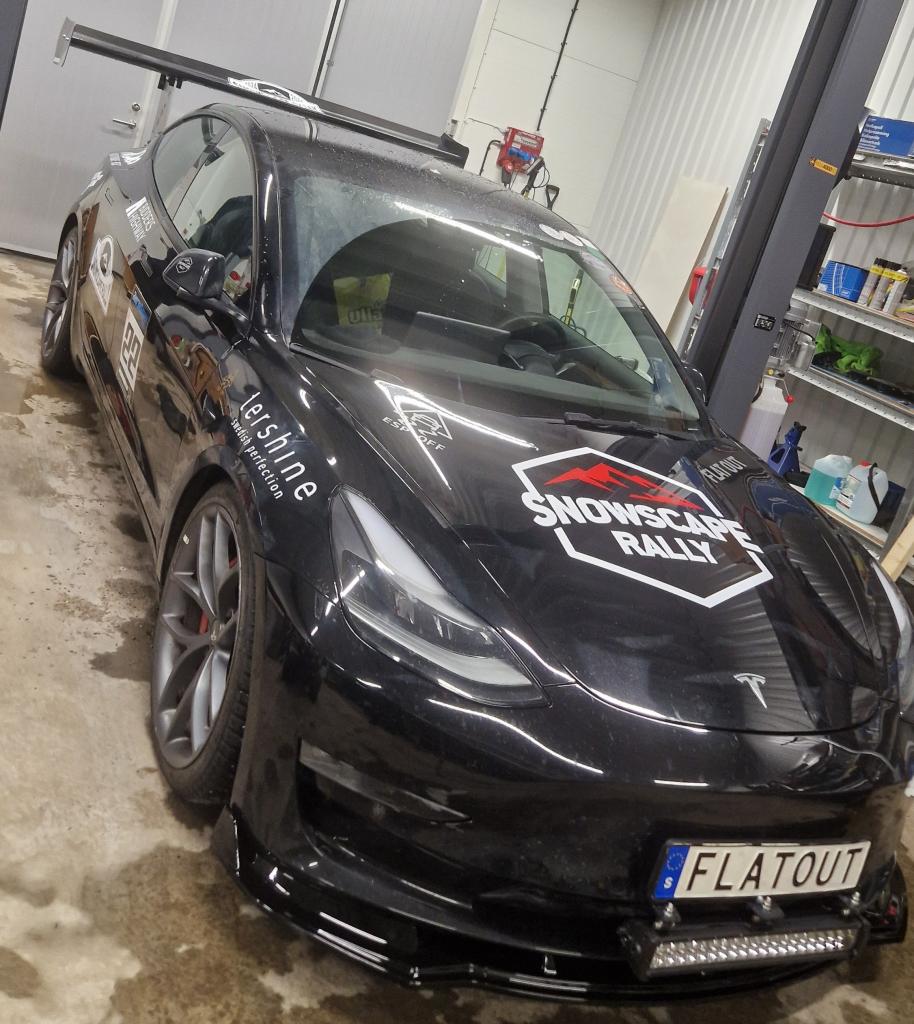

Kittad för årets upplaga av Snowscape Rally. https://www.instagram.com/snowscaperally/
Extraljus - tillslag med manuell knapp så att bilen inte börjar blända av bara för att det blev ljust.
Framspoiler - kul att följa under veckan, den tenderar att falla av bit för bit.
"Lilla" vingen - nu monterad på en öppningsbar baklucka. Sänkt vinkel så att den fungerar bättre som bardisk (och förhoppningsvis inte höjer förbrukningen med 30% som den gjorde i en argare vinkel).
