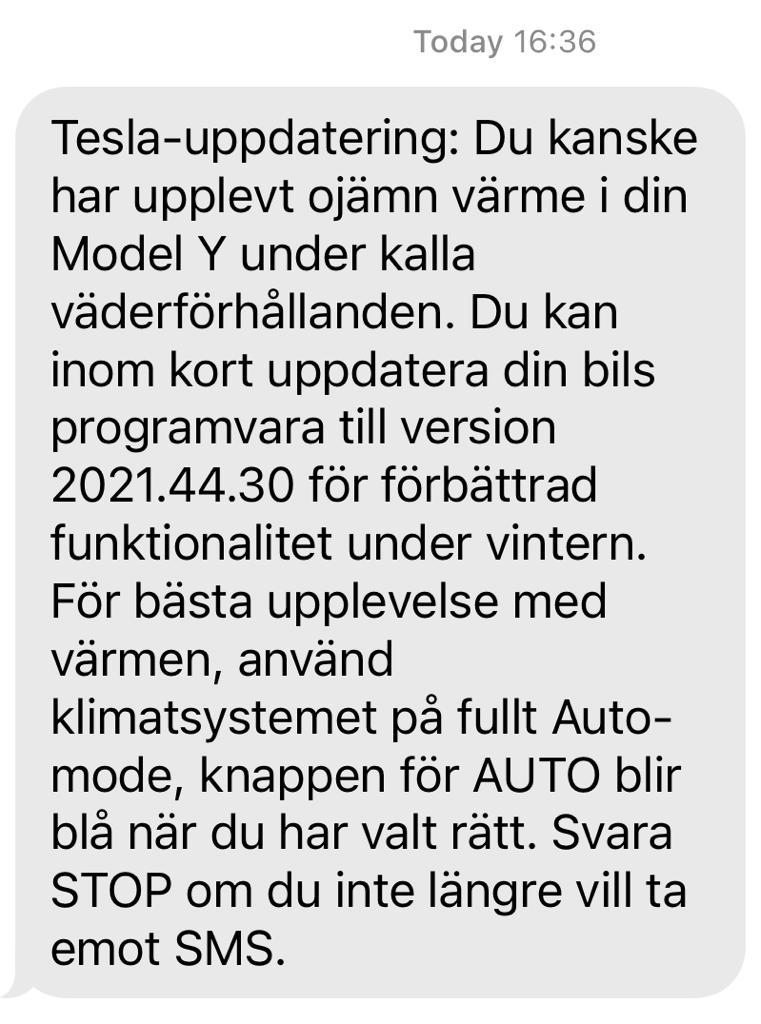

Har inte märkt av svajig kupévärme själv, men en kompis fick följande SMS från Tesla häromdagen. Han hämtade ut sin Y i förra veckan.
