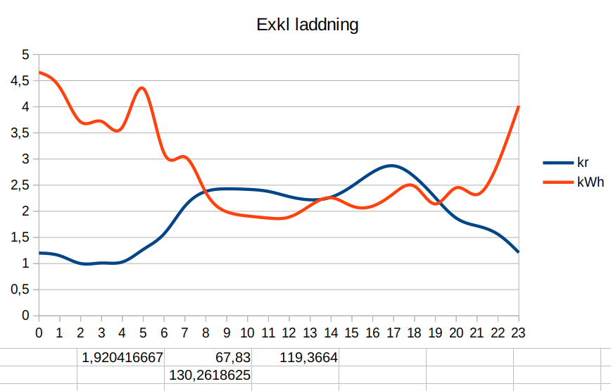

Jag fick äntligen fingrarna ur och skrev ett skript som tankar ut timpriset och förbrukningen från Tibbers API. Så här är statistiken från 1:a december fram till idag:
I denna graf har jag filtrerat bort laddningen, jag bara ignorerar de timmar jag laddat. Grafen är medelpriset och medelförbrukningen för varje timme, grupperat per timme.
Min värmepump förskjuter värmekurvan två grader mellan 23 och 07 samt tillverkar extra varmvatten 05-06 för morgonduscharna.
Dessutom har jag manuellt justerat värmkurvan 2-3 grader extra kalla eller dyra dagar.
Summa summarum har jag genom att skifta last sparat i genomsnitt 330kr/månad.

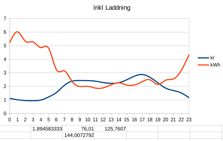

I den här grafen inkluderade jag laddningen, och har då sparat 540kr/mån på att skifta förbrukning till billigaste timmarna istället för att sprida den jämnt och ladda stokastiskt.
Å andra sidan har jag förlorat 2700kr/mån jämfört med mitt tidigare fastpriselavtal på 70 öre/kWh :geek:
