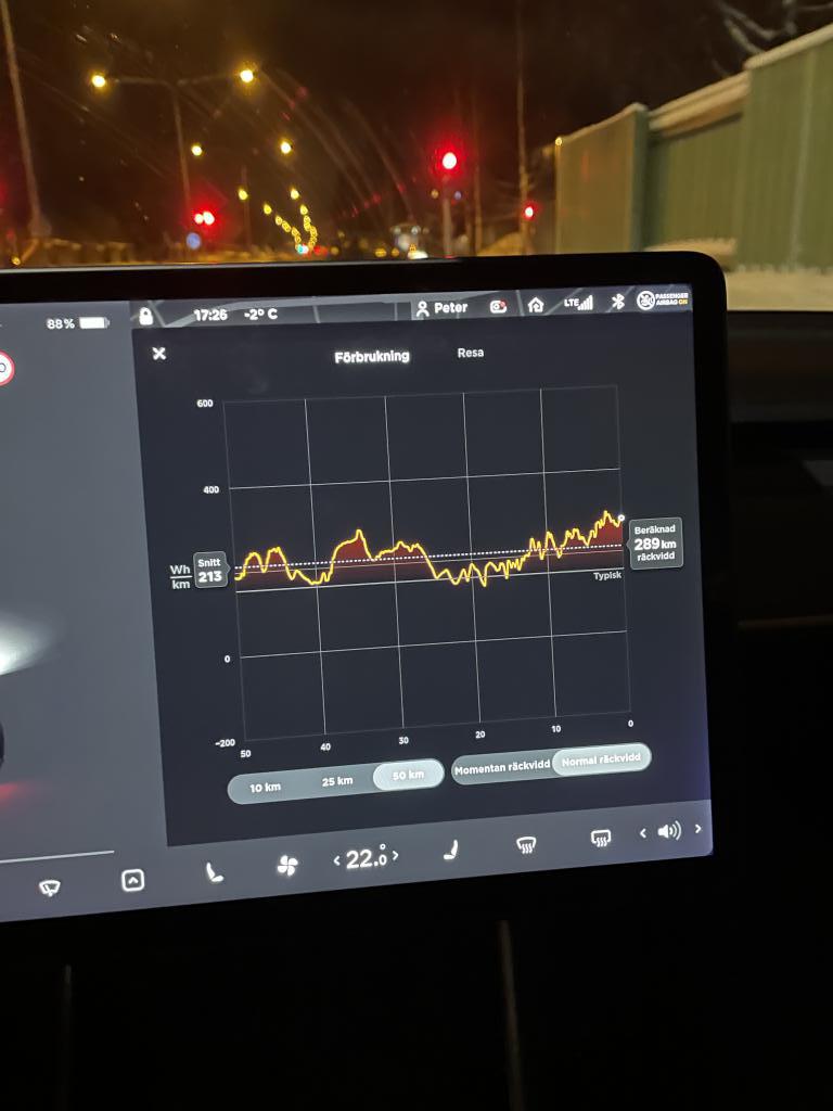

Inlägg av Electrifyme »
213*289/0,88=69,95. Model 3, 2019 juni. 8998 mil.
Luleå, Model S -23
