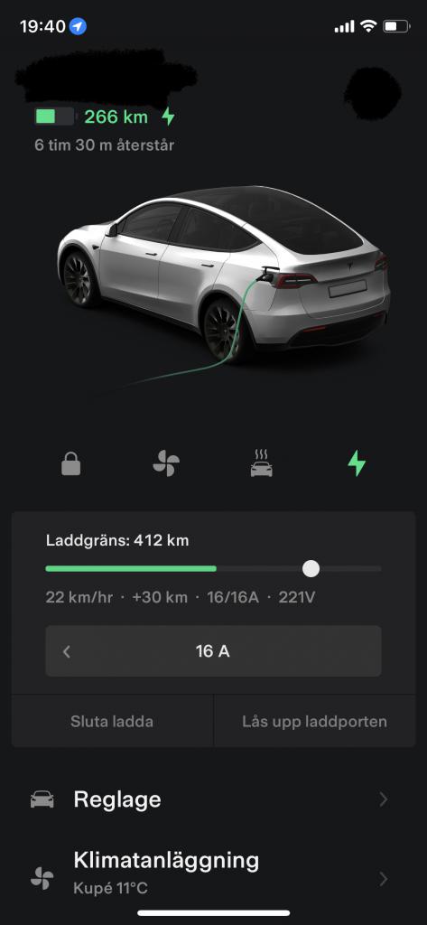

Hur snabb laddning får ni upp på er Easee-box hemma? Tycker det går lite långsamt här.
22km/h är väl ganska långsamt eller?

Helt normal hastighet med 1-fas och 16 Ampere.Peja83 skrev:Hur snabb laddning får ni upp på er Easee-box hemma? Tycker det går lite långsamt här.
Med 3-fas får du 3 ggr så mycket.

Din box laddar bara med en fas. Antingen inställd på det eller så har du en enfaskabel gissar jag på.Peja83 skrev:Hur snabb laddning får ni upp på er Easee-box hemma? Tycker det går lite långsamt här.

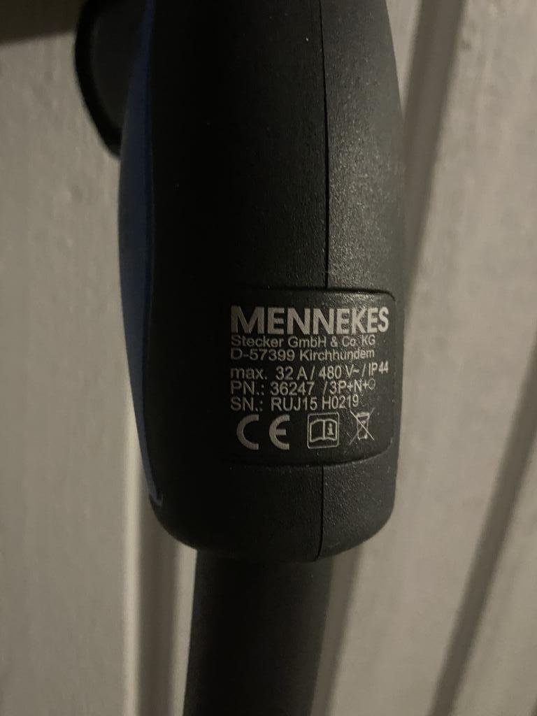

Kolla för säkerhets skull vad det står på sladden. Märkningen sitter på ena handtaget.

Så här ser märkningen ut på kabeln. Känns som en 3-fas va? Då är ju frågan om elektrikern har gjort nått fel?

Japp, det är en 3-fas kabel.Peja83 skrev:Så här ser märkningen ut på kabeln. Känns som en 3-fas va? Då är ju frågan om elektrikern har gjort nått fel?
