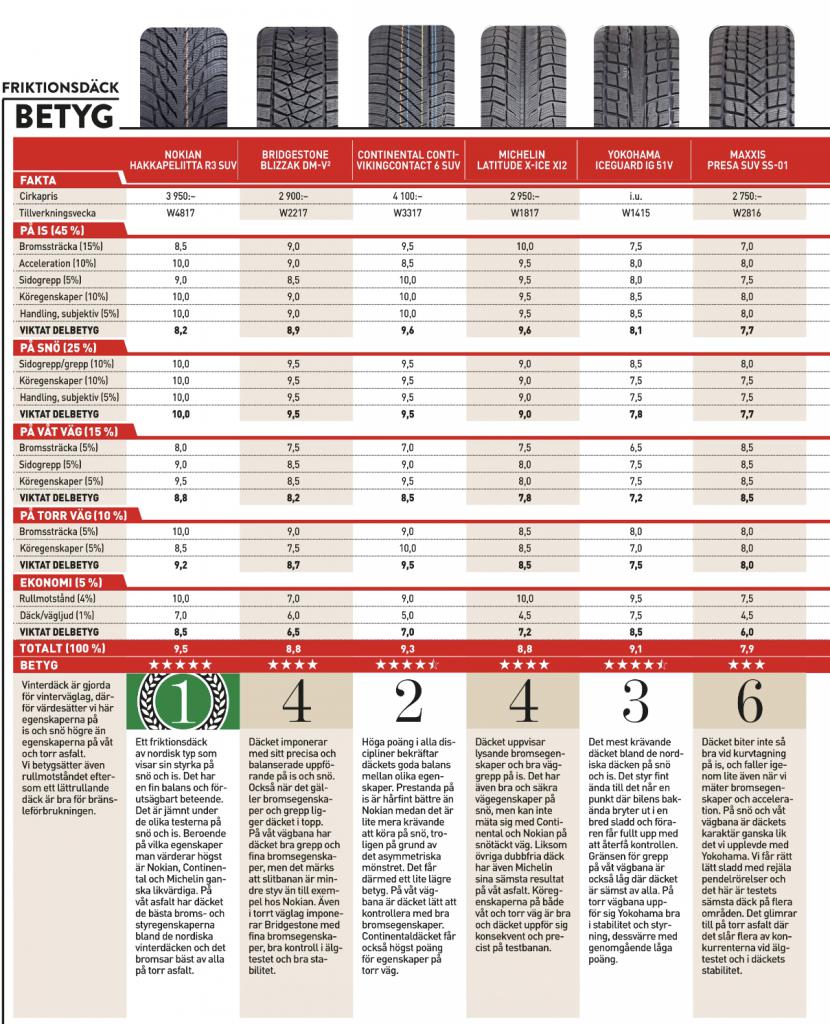

Tänkte det kunde vara intressant för någon att se ett test på däcket som Tesla valt som vinterdäck till MYP

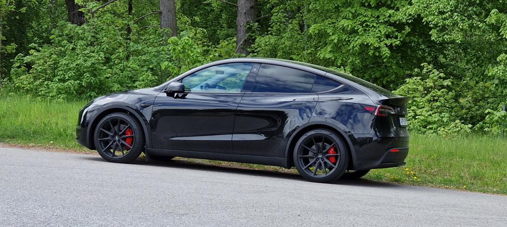

Mina fälgar till min MYP jag hämtade igår
Vossen HF-3 Satin Black
9.5 x 21" fram
10.5 x 21" bak
9.5 x 21" fram
10.5 x 21" bak

Berka skrev:Mina fälgar till min MYP jag hämtade igår![]()
9.5 x 21" fram
10.5 x 21" bak
Jäkligt najs asså.

Re: Däck och Fälgtråd Y Performance
Riktigt fina fälgar.BAGEN skrev:Berka skrev:Mina fälgar till min MYP jag hämtade igår![]()
9.5 x 21" fram
10.5 x 21" bak
Jäkligt najs asså.
Kommer du köra original eller blir det sänkning?
Har du koll på vad det är för ET på fälgarna?
JakobDanielson skrev:Riktigt fina fälgar.BAGEN skrev:Berka skrev:Mina fälgar till min MYP jag hämtade igår![]()
9.5 x 21" fram
10.5 x 21" bak
Jäkligt najs asså.![]()
Tackar, jag tror jag kör original då jag tyckte dem var riktigt bra och i verkligheten ser det inte så högt ut.
Angående ET vet jag inte riktigt, fälgarna är gjorda på Beställning för just Model Y så Vossen hade koll på vad det skulle vara för att passa bra med deras fälgar.
Men tror det inte är långt ifrån original dvs ET40 fram och ET48 bak.

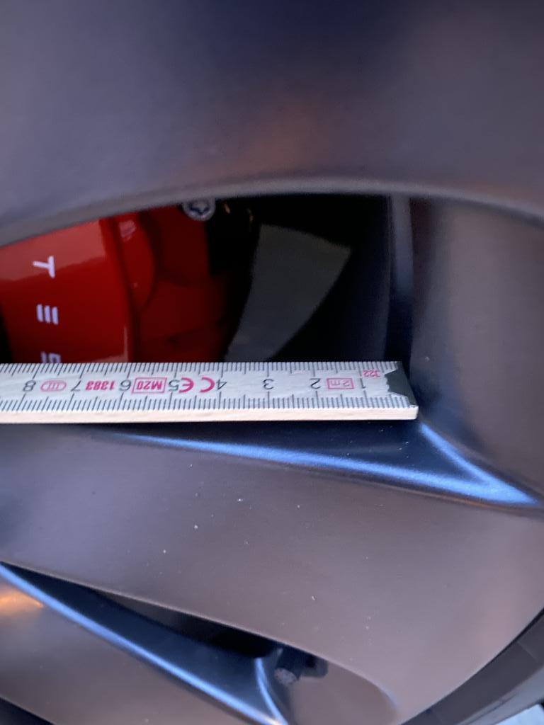

aero
- Inlägg: 6
- Blev medlem: 22 maj 2022 19:36
- Ort: Dalarna
Riktigt snyggt! Spännande hur hjulstorlek och design påverkar hur stora bromsarna upplevs, ser ju nästan luftigt ut på bilderna!

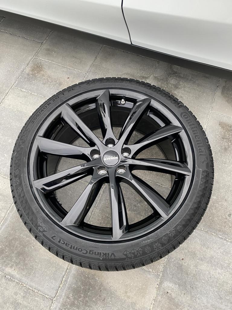

Fel säsong men köpte precis 20" svarta GP6 med Continental VC7 från däckvaruhuset. Vill inte sitta utan hjul till hösten när det kommer (tror jag) vara brist på gummi

Och dom funkar på MYP?Jjkalla skrev:Fel säsong men köpte precis 20" svarta GP6 med Continental VC7 från däckvaruhuset. Vill inte sitta utan hjul till hösten när det kommer (tror jag) vara brist på gummi
- Inlägg: 14902
AFAIK är det samma nav på MYP som M3P.Grodan skrev:Och dom funkar på MYP?Jjkalla skrev:Fel säsong men köpte precis 20" svarta GP6 med Continental VC7 från däckvaruhuset. Vill inte sitta utan hjul till hösten när det kommer (tror jag) vara brist på gummi
Så skillnaden vs M3P är att fälgarna skall klara högre last och däcken skall vara bredare och ha högre profil.
Jjkalla
- Inlägg: 181
- Blev medlem: 22 jan 2022 01:06
Ja teoretiskt ska de passa på MYP, så jag får väl provmontera ett hjul och testa.taliz skrev:AFAIK är det samma nav på MYP som M3P.Grodan skrev:Och dom funkar på MYP?Jjkalla skrev:Fel säsong men köpte precis 20" svarta GP6 med Continental VC7 från däckvaruhuset. Vill inte sitta utan hjul till hösten när det kommer (tror jag) vara brist på gummi
Är det någon 20" som passar så är det ju denna som är framtagen för Tesla.

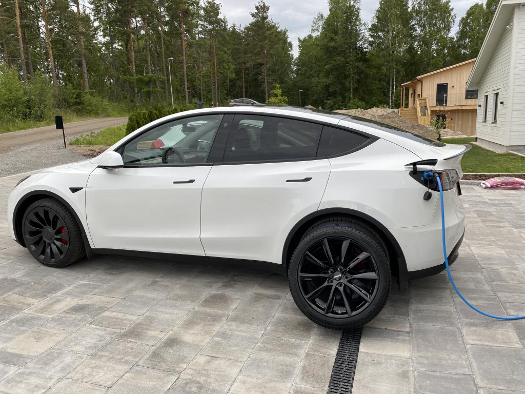

Jag köpte dessa 19 tums som vinterhjul till min LR, men den ser inte ut att komma, så det blir en MYP istället.. Hade två beställningar och kommer släppa LR nu..
Frågan är om jag kan få på mina 19--tums på en MYP.. Jag är ganska novis när det kommer till vad som passar och inte och varför det är det ena eller det andra...
Jag tar därför tacksamt emot råd, dåd och hjälp..
