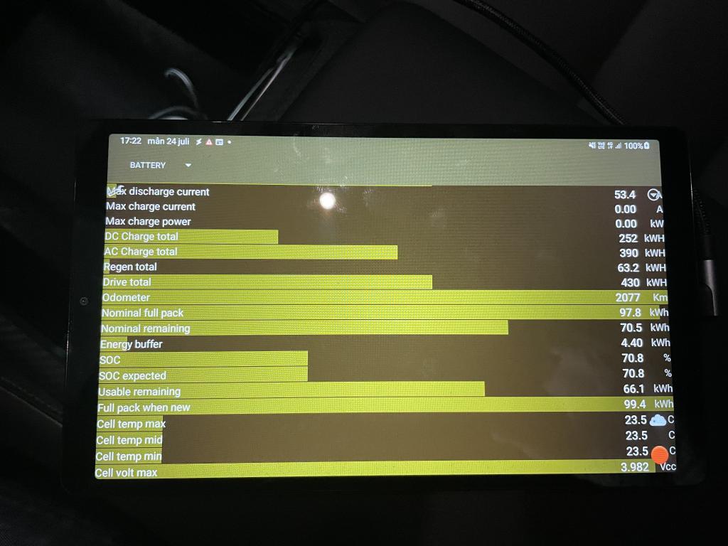

Jag var kanske otydlig. Det är som Niklas Z säger.
Varje km innehåller en fast mängd energi i varje teslatyp. Det är konstant och alltid så även vid låg SOC.
Det enda undantaget är om/när bilens batterykapacitet är högre än det som krävs för att nå ”full” range, då ökar Tesla energiinnehållet per km så att bilen inte ska vissa ”för hög range”. Men såfort batteriet degradersts under tröskelvärdet (vilket gäller nästan från leverans för de flesta) så är energin konstant.
Vi vet alltså med säkerhet vad varje km innehåller.
Exempelvis har model 3 LR 2018-2019 499km man räckvidd(310 miles).
Bilen visar 310 miles/499km tills BMS bedömd batterikapacitet är nere på 76kWh, från den batterikapaciteten och nedåt är varje km värd 76000/499 = 152.3Wh/km när bilen är fulladdad (152.3 är inklusive buffern eftersom den ingår vid 100% SOC).
Varje km displayad om man inte har 100% är värd 152.3 x 0.955 = 145.4 Wh mellan 0-100%, men då finns buffern på 4.5% av totalen under 0% indikerat.
Kör man upp 1% vid 99% räcker den lika långt som vid 50% och vid 3% displayad SOC.
Det här är grymt lätt att se med program som spionerar på BMS via CANBUS, t.ex Scan My Tesla).

Det ovan är förresten en klar anledning till varför den visade EPA-räckvidden är rätt bra att ha trots att det brukar vara en hård diskussion i forum och de som inte tycker att procent är det enda vettiga brukar få på käften.
Procentsatsen visar bara just procent.
100% på en iPhone med helt slut batteri som dör på en kvart visar samma sak som 100% på en helt ny iphone.
100 km på en model 3 LR 2019 är alltid exakt samma sak, även när batteriet tappat 25%.
100km displayat är 14.5 kWh att köra på tills bilen visar 0% / 0km.
( Med det sagt, jag kör på % men km har ett värde att den finns)
