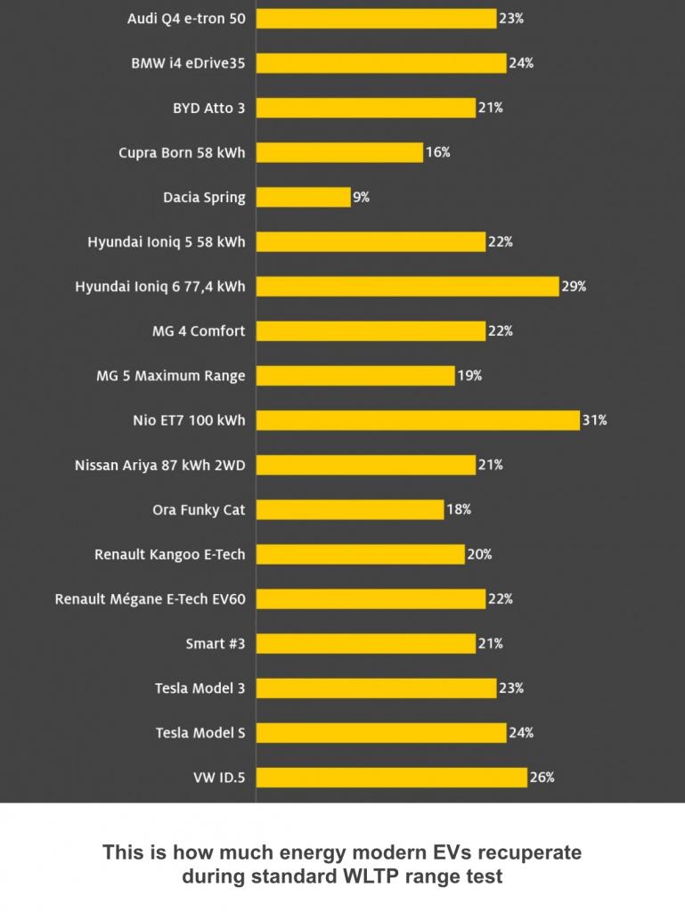

Effektiviteten på regen i sig är i storleksordningen >90% (sannolikt ofta 90-95% i en tesla) och förlusten i batteriet (laddning/urladdning i storleksordningen 5%).
Turnaround ligger vi absolut inte under 80% och snarare runt 90% totalt.
Regenereringen på både min tidigare M3P och MSP ligger på ganska precis 10% energi återförd till batteriet.
Jag bor i ett ganska flackt område och kör inte speciellt mycket i kuperat terräng.
Bor man i bergiga områden (en stor del av världen är…) finns det inte en chans att frirulla sig till någon nytta.
De som kör mest stadskörning ligger betydligt högre.
10% återförd energi av total laddad energi innebär mer än 10% under körning eftersom vi har förluster för förvärmning och parkering, sentry mm.
Jag skulle vilja se den som kan motivera hur man sparar ihop de 10%:en på frirullning.

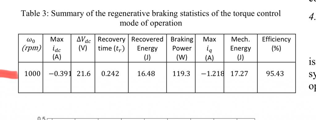

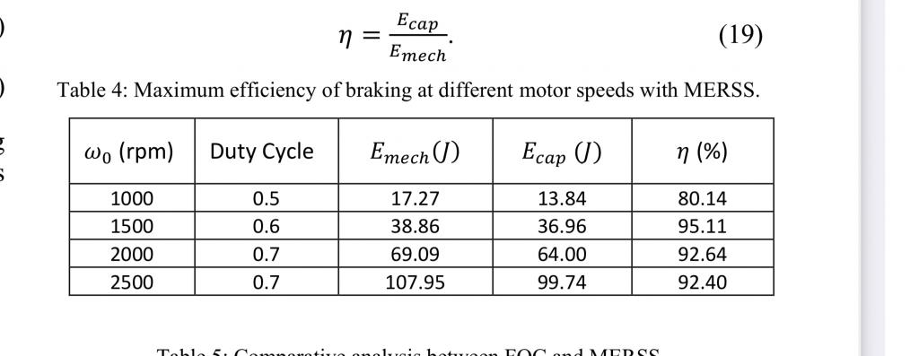

Det är lite svårt att hitta en enkel kortfattad källa som bevisar det. Jag hittade en väldigt bra bild på effektiviteten på en model S i regenerering i en forskningsrapport men jag lyckas inte hitta den igen.
Tesla kör ju med permanentmagnetmotorn (PMSM) för regenerering.
Vill man kan man googla på PMSM och PMSG vilket är exakt samma motorenhet principiellt, det är bara frågan om man kör den som motor eller generstor.
Man kallar det Permanent Magnet Synchronous Motor resp. Permanent Magnet Synchronous Generator.
Man behöver inte bygga en optimerad PMSG eller en optimerad PMSM, de kan fungera väldigt effektivt åt bägge hållen.
Vindkraftverk ligger på 97.5% effektivitet i hela systemet med PSMG, inverter och växellåda. De går såklart på ett optimalt varvtal och har tex invertern optimerad för ett exakt varvtal inte lika stort omfång i effekt/varvtal som en EV.
PMSM-motorn kommer fungera med väldigt hög verkningsgrad i regenereringen. Jag har ingen exakt skillnad på motordrift vs regen i en tesla permanentmotor men det finns ganska mycket forskning att hitta på regenerering-generatordrift av PMSM’s. Överlag är det relativt enkla PSMS som testas, och inte just teslas starka motorer.
Detta är en kort bromspuls med gissningsvis ganska optimala förhållanden, och energin/verkningsgraden som anges är den andel energi man fyllde på i en kondensator.
Har inte koll på förluster i en konding, men det lär vara mer än 0%. Batteriet har inte sämre än 5% förluster från in -> ut.

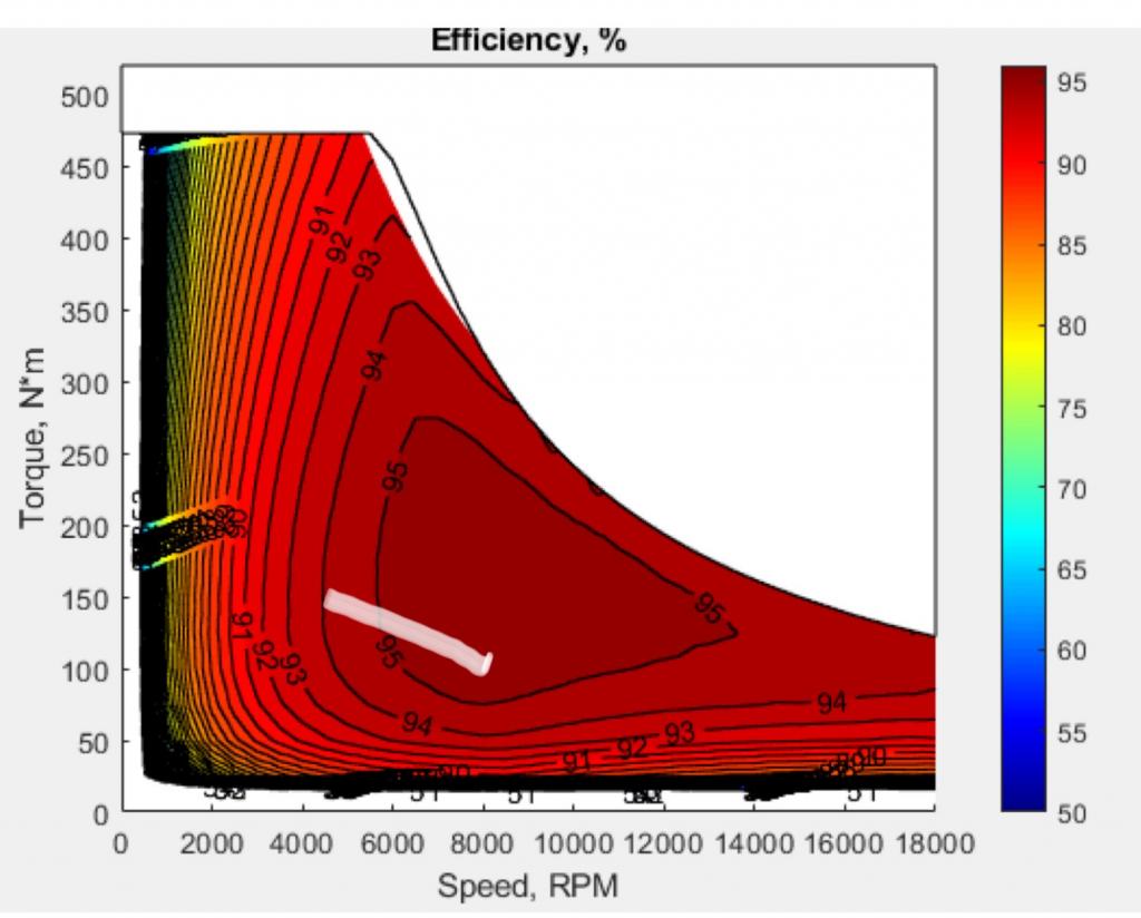

Här har vi spektrat på effektivitet vid olika varvtal: En model 3 ligger runt 7500 rpm vid 100 km/h.
Det ger ett motormoment på 100Nm för att ge 80kW regen. När farten minskar ökar vridmomentet för att ge samma regen-effekt. Halverad fart = dubbelt vridmoment.
Jag la in en linje på regen-torque från det som motsvarar 100 km/h till ungefär 60 km/h för att visa ungefär var i verkningsgradsområdet vi regenererar. Har inte 100 koll på när regeneffekten minskar i en 3, har data på det men inte tagit fram det. (OBS! Denna bild är verkningsgrad för motor, inte regen). Jag har full möjlighet att köra min Plaid med regen helt avstängd eller i steg om 25%.

Bilden visar hur stor andel energi som återvanns i WLTP-testet för dessa bilar:
