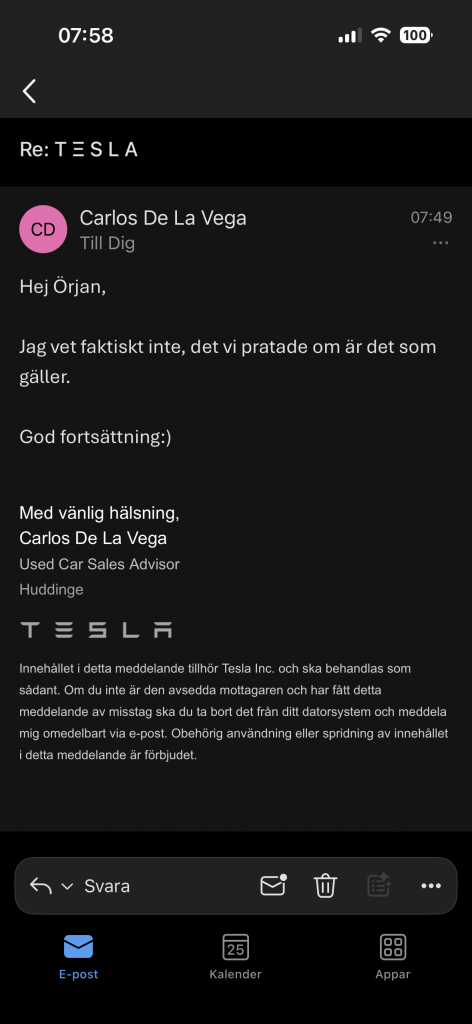

Ställde frågan till Tesla
Varför de skriver att de inte betalar tillbaka reservationspengarna!
Fick detta svar!
Känns som de vet! Och det är taktiskt 😑
