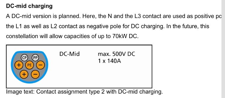

Men det är faktiskt så att den vanliga Type2-standarden också stödjer DC utan den extra klumpen undertill (CCS).
Type2 har stöd för upp till 40kW DC genom den vanliga kontakten, men såvitt jag vet är det ingen, vare sig biltillverkare eller laddstationstillverkare, som stödjer detta.
Tesla har i sin tur en annan variant av DC över Type2 som stödjer väsentligt högre effekt än de 40kW som standarden medger.
http://www.mennekes.de/uploads/media/ME ... arging.pdf

Är det så här Tesla har gjort på sin modifierade typ 2 kontakt i EU?
Och att de har lite längre stift av bättre material så att 120 kW funkar?
