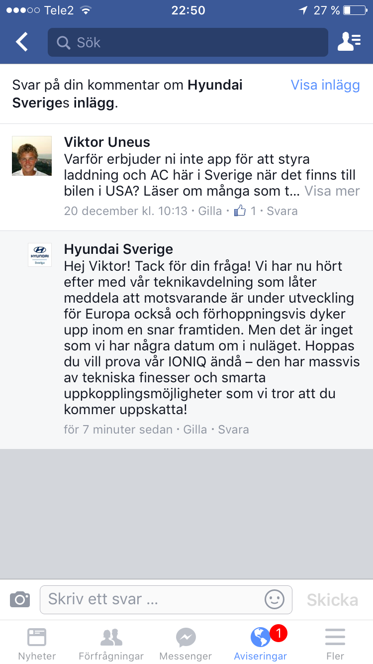

Tog ett tag för svar men de är tydligen på gång med app.
- Inlägg: 4758
Re: Hyundai Ioniq - test och långkörning
Känns ju ändå inte som om du kommer till existerande modell. Och jag blir nyfiken på vilka spännande uppkopplingsmöjligheter de pratar om!

Jag undrar oxo verkligen vad dom syftar på med "uppkopplad"???
Jag upprepar gärna vad jag sagt förut, utan app och möjlighet att kommunicera med bilen så skulle jag öht inte
kunna ha den, vet inte hur många ggr jag sett att laddningen avbrutits och jag måste ut till bilen (som inte alla ggr
står precis utanför dörren sas) och fixa laddningen för att ta mig hem, och att kunna slå på värmen innan jag ska iväg
(Medans bilen är inkopplad i väggen och inte tär på batteriet osv) är ibland ett måste (och ofta ovärdeligt).
Plus flera liknande situationer där det är megaviktigt (tex kunna stänga av laddning om ngn annan behöver det).
