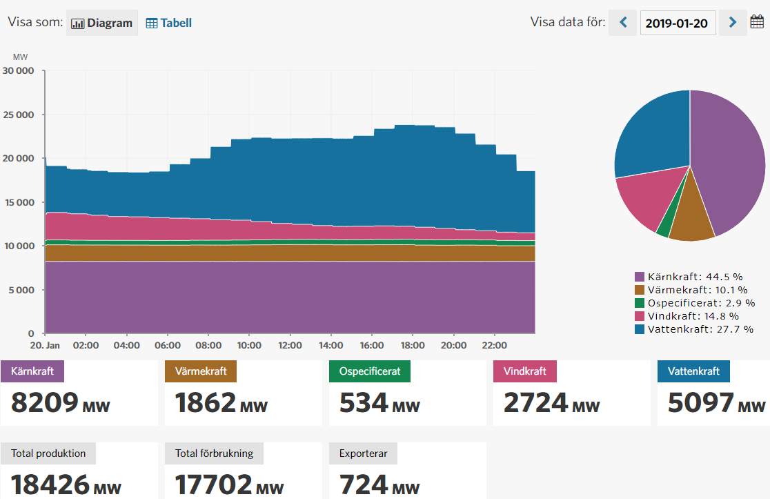

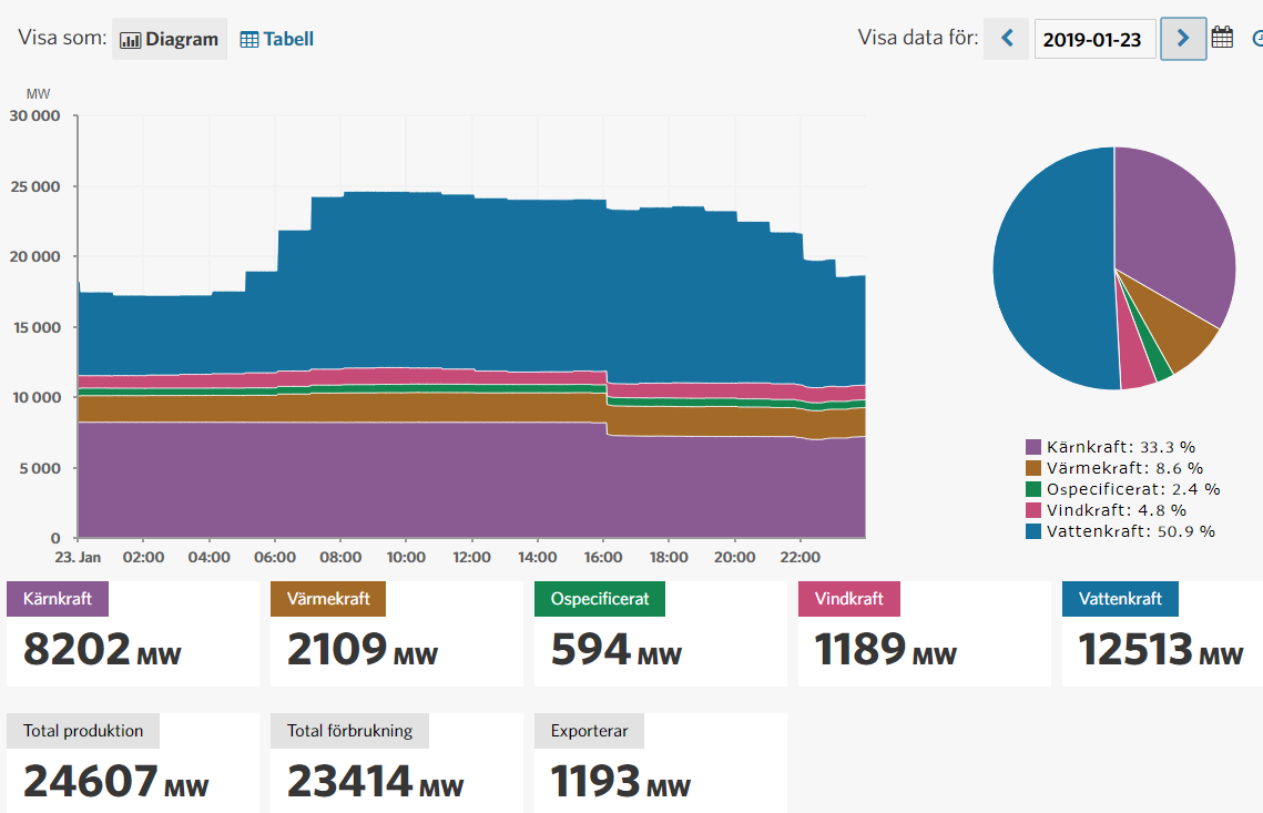

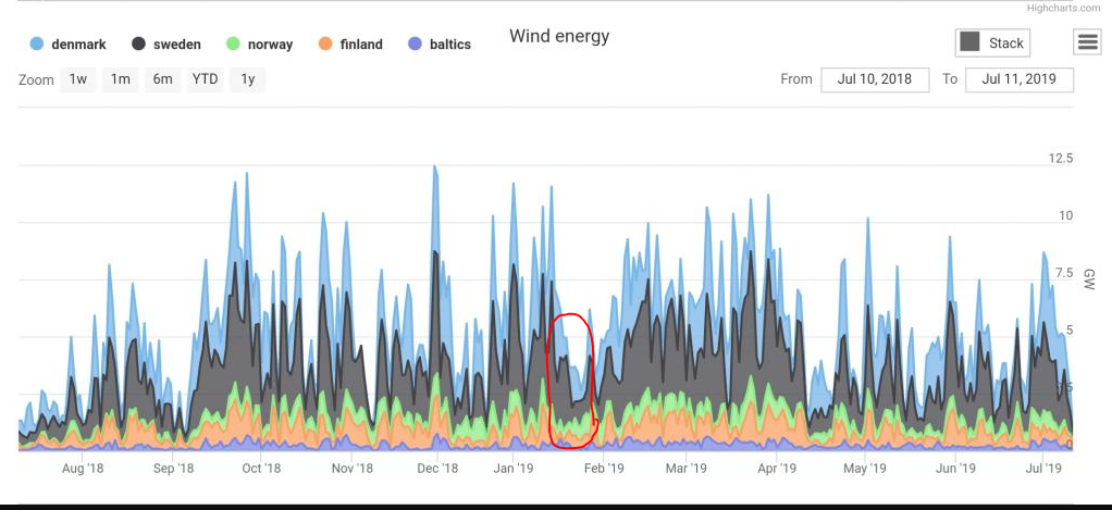

Nu är svk.se/kontrollrummet tillbaka så att vi kan djupdyka i den data som postats förut och jämföra det med faktisk produktion när vi har hög förbrukning samtidigt som det blåser lite i detta land.
Jag har ringat in när det blåser lite och det samtidigt är kallt ute, ett scenario som är det svåraste vi kan hitta här. Om någon har ett bättre scenario så får man gärna extrahera detta
Sedan kollar vi på hur förbrukning och produktion såg ut dessa dagar (kommer i fler inlägg då bara tre bilder per inlägg)

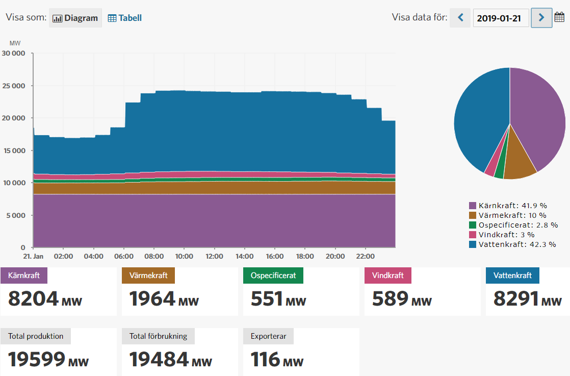

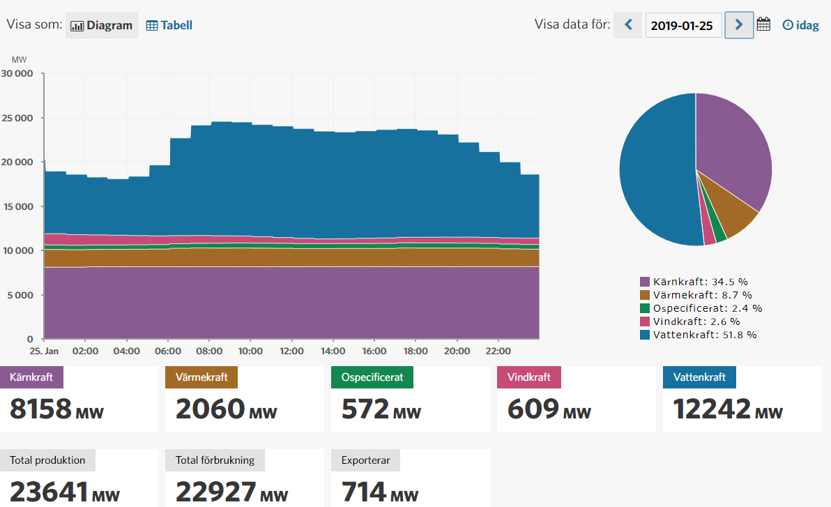

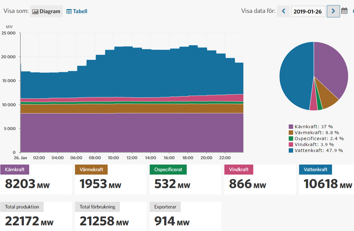

Fler bilder
