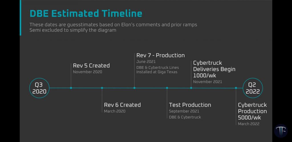

The limiting factor roadmap.
Klart sevärt

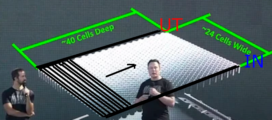

Jag tror också att det pratade om kylning på cellnivå på battery day, inte packnivå.
Model 3 batteripack:
Man kyler bara ena sidan av cellen, det skulle helt enkelt ta för mycket plats att ha kylslingor mellan varje rad med celler. Varje slinga kyler enligt artikeln 164 celler så i slutet av slingan kyls också cellerna aningen sämre än i början då kylvätskan har värmts up.
Med nya 4680 cellen kan man göra en kylslinga för varje rad med start från sidan, inte snyggt kanske då men:
Då kyler man 24 celler/slinga jämfört med nuvarande Model 3 pack som kyler 164 celler/slinga. En enorm skillnad. Nu innehåller varje cell 5x mer energi som ska kylas bort men det borde vara enklare att dimensionera upp kylslingorna när de ligger på toppen av cellen. Med 960 celler vs 4000+ får man också en enklare konstruktion och kan satsa mer på kylningen än med dagens lösning.
Så jag håller med dig, tror att det på packnivå kan röra sig om en ordentlig förbättring jämfört med nuvarande Model 3 pack.
Lite mer info om tabless, 4680 cellen. Lite jobbig att lyssna på tyvärr:
En magnituds lägre inre resistans i 4680 tack vare tabless designen. Det här har varit en av nackdelarna med runda celler jämfört med pouch celler. Pouch celler har en tab/lager och elektronerna behöver därför färdas som längst längden av cellen. Detta då på bekostnad av lite lägre energidensitet. Med en rund tabless cell får man samma funktion, elektronerna behöver som längst färdas cellens längd, dvs 80 mm.
Lägre inre resistans, lättare att kyla. Borde innebära inte bara högre effekt vid laddning utan även en plattare laddkurva.

När det gäller konstruktionen på kylningen så kan man anta att det blir något liknande e-Tron:
Men det bör bli en enormt mycket enklare/billigare konstruktion. Ingen förstyvning för krocksäkerhet (crasch structure), inga moduler samt kopplingar mellan dessa.
