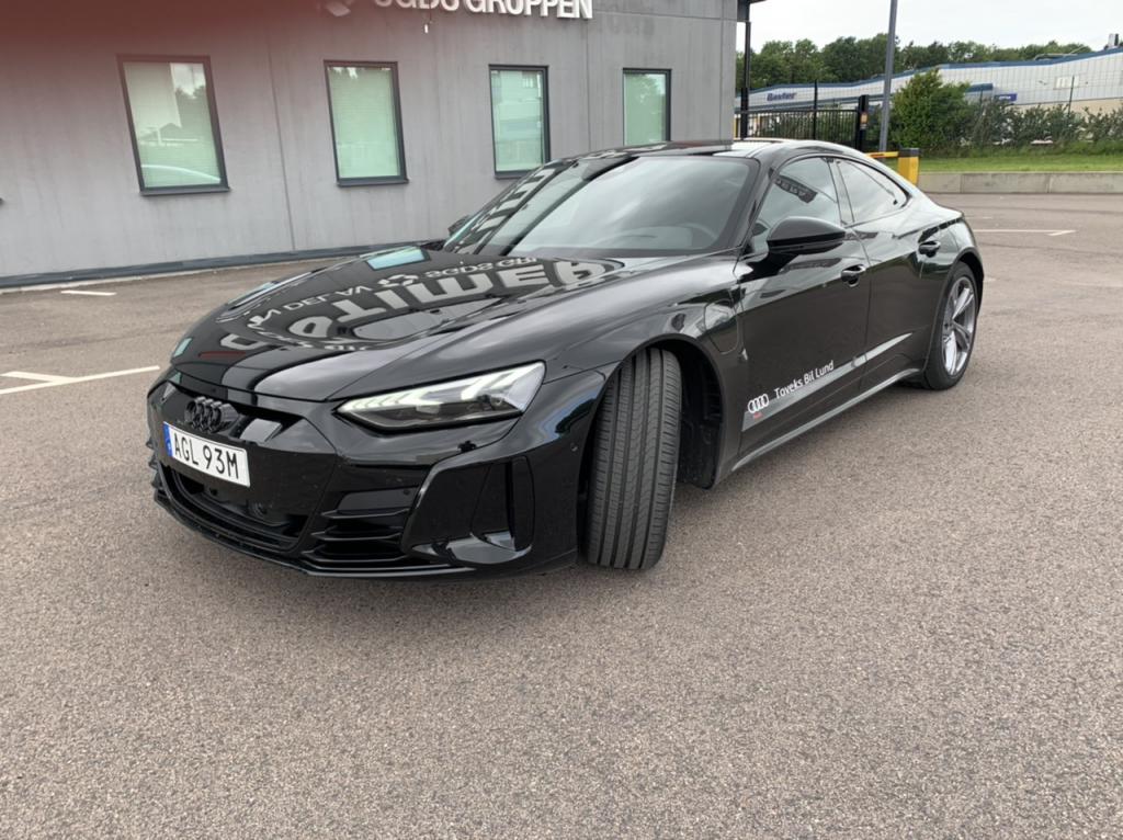

Tog en sväng med denna pärla:
Det är verkligen klasskillnad vs BMW i4.
Kändes inte alls lika tung, trots att den väl tom väger mer. Riktigt najs i böjarna.
Skapligt klipp i högre fart. Men inredningen skallrade. Dels dörrpanelen i förardörren(tystnade om jag satte ett finger på den) dels något i instrumentbrädan. :shock:
Hyfsat tyst i övrigt, men lät mer än min ID4. Lät som mest vägljud kom bakifrån.
Beställer man nu byggs de redan i september, och jag fick 10% rabatt utan förhandling. Lite sugen blir man allt. :lol:
Tjusig. 10% och en kombivariant så hade jag varit rejält sugen också. Den jag provade en helg förra sommaren var tyst men sett fler som klagar på skrammel. Gäller även Taycan verkar det som.
