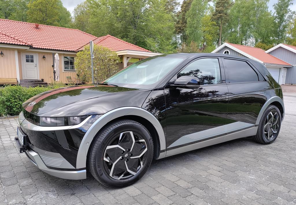

Nu är bilen tillbaka från SPA. Meguiars keramiska lackskydd och glasbehandling.
Han som behandlade bilen anmärkte på att lacken var extremt repkänslig, vilket jag också upplevt. Ett svep med en mikrofiberduk kunde repa lacken. Förhoppningsvis skall lackskyddet göra bot på detta.
är det metallic eller solid svart?
Solid svart brukar vara ett h*vete att hålla fin. Hade det på Polestaren och det räckte ofta att man vajade med en trasa framför bilen så blev bilen repig bara av att se trasan. Lackbehandling hjälpte på, men var fortfarande känslig.
Enligt denna så är det pärlemo:
https://katalog.hyundai.se/prislister/i ... er/?page=2
Men den svarta verkar vara mest känslig. Oftast den som jag sett bilder på med repor runt handtagen...

Samma sak på Tesla med solid svart. Blir rätt så lätt mikrorepor om man inte är försiktig.

Ja, det är pearl, men den effekten är väldigt mild. I princip solid svart.

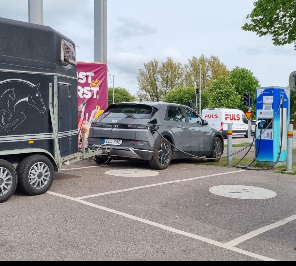

Nu har vår Ioniq5 kört första långturen (ca 260km enkel väg) med hästtransport. Totalvikten är ca 1500kg (med hästen) och det har gått över förväntan. Första turen i fredags stannade vi två ggr, 50kW (MER i Varberg) och vid Circle K vid Halmstad Arena. Det är riktigt svårt att hitta en laddplats där man kan stå med släp, speciellt när det inte går att hänga av ett hästsläp utan stöttor som vi såklart inte hade. Vid Circle K fick vi köra upp på gräset/cykelbanan för att nå med kabeln. På hemresan blir det förhoppningsvis bara ett laddstopp, 50kW MER Snapparp som såklart blockades av en ICE, jag fick springa in på Rasta och leta upp ägaren som skamsen flyttade bilen.
När jag sedan satt och drack kaffe såg jag att en Renault Zoe försökte komma åt Typ2 uttaget på min MER-station som jag såklart råkade blocka, jag fick springa ut med koppen i hand och skamsen backa lite så att han kunde peta in fronten.
Förbrukningen har legat på runt 30-37 kWh/100km, nu på hemresan har vi nog lite motvind och är uppe i hela 40-
46 kWh/100km vilket måste vara någon form av rekord.
Nu är vi snart hemma och vi kommer förhoppningsvis rulla in med 40-50km tillgodo, dock börjar räckvidd och återstående distans konvergera oroväckande snabbt :?
Min slutsats efter resan är att det är inte bilarna som är begränsningen utan den kassa i frastrukturen. Att vi lyckades ladda vid dessa enstaka tillfällen utan att behöva köa är ren tur. Att alla bensinmackar är anpassade för att man ska kunna köra rakt igenom men knappt några laddstationer är kass. När husvagnssäsongen drar igång blir det kaos.
Nästa gång tar vi med stöttor så att vi kan lossa släp och backa till stationen om så krävs.
Re: Hyundai Ioniq5 FAQ och problemlösning
Intressant. När jag drog en minigrävare förra veckan hamnade förbrukningen mellan 45 (åt ena hållet) och 30 kWh/100km (åt andra hållet). Det är en rätt kraftig höjdskillnad som förklarar de olika siffrorna. Det var ett släp med två axlar och grävaren vägde utan släp 1900kg (ähm...ooops). Jag körde av begripliga skäl väldigt försiktigt och det var bara en kort tur på knappt en mil enkel väg på en ensam 70-väg utan andra bilar.
Jag tyckte ändå att förbrukningen var rätt okej med tanke på släpets rejäla vikt och den inte direkt aerodynamiska lasten. Jag fick faktiskt samma förbrukning med e-tron när jag drog husvagnen.
Har inte testat husvagnen med Ioniq ännu, men den väger bara hälften, har bara en axel och är dessutom mer aerodynamisk än grävaren.
Blir spännande.

Jajemän, har också repor runt handtagen på min svarta. Men jag tror inte att svart är mest känslig utan det är mer att repor syns lättast på en svart yta.
Ioniq 5 FE AWD
Är det ingen klarlack på svart? Det brukar ju vara den som ger hårdheten.
Min oliv-bruna så kallade gröna färgen är inte repkänslig alls. Och efter lackbehandlingen är den stenhård.

Lackskyddet är garanterat hårdare plus att lacken såklart inte tar stryk därunder :)
