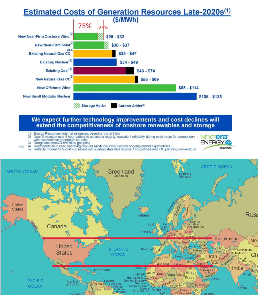

Problemet med denna typ av artikel är att man inte läser och förstår informationen i sin helhet.
Man tittar på grafen och ser att sol eller vind + batterier blir billigare än alla andra kraftslag.
Det man missar är att läsa den paragraf 2 nere under grafen. (se bifogad bild)
Om man läser den så står det att man antar 4 timmar batteri för att täcka peak timmarna.
Dvs kalkylen är riktad mot att få lönsamhet under peaktimmarna.
Kalkylen är baserad på USA. Titta var USA ligger geografiskt på kartan (se bifogad bild nedan) så ser ni att dom har samma förutsättningar som länderna kring medelhavet (Italien, Spanien, Marocko, Tunisien osv) när det gäller te.x soltimmar. Dvs har man sol som skiner året runt, varje dag så behöver man bara batterier som klarar peak som, beroende på delstat, inträffar på dagen eller kvällen när alla kommer hem från jobbet.
Så synd att solcellerna producerar som mest på dagen och att man behöver lagra lite till kvällen.
Ett ganska simpelt probelm att lösa.
Nu till sverige. Vi har maximalt elbehov på Vintern när det är kallt och mörkt Dvs solceller passar dåligt för våra behov.
Vindkraften kan leverera mkt El om det blåser men under perioder så blåser det inte under några dagari sträck och då behöver vi kunna täcka upp med lagrad el från batterierna.
Cyax visade tidigare i den här tråden att det var 3-4 dagar i sträck vindkraften låg nere (om jag minns rätt). Någon får gärna leta reda på hans detaljerade utredning och länka till inläggen.
Dvs 3 dagar är 72 timmar dvs 18 ggr mer lagring behövs än det som presenteras i grafen.
om 4 timmar ökar priset med 25% för vindkraft så ska vi alltså lägga på 18*25% = 450% på elpriset från vind för att få tillräcklig lagring.
Nu NiklasTesla är det din tur att ta fram siffror som visar hur mkt vindkraftselen kommer kosta om den ska ha lagring för 72 timmer.
Denna typ av överslagsräkning ser man märkligt nog noll av från kärnkraftsmotstårnarna.
Ni hävdar att informationen finns.
Nåväl det är bara att hosta upp siffrorna då som visar vad det kommer kosta i SVERIGE.
Här kommer en liten hint. (tar siffrorna ur huvudet så dom kan vara aningen off men om ni hittar rätt siffror så är det enkelt att göra om kalkylen)
Sverigens Peakbehov är ca 25GW en kall vinterdag. Vattenkraften kan förse oss med ca 18GW dvs vi saknar idag ca 7GW i peakeffekt.
Det motsvarar då för 3 dygn 72h*7GW=504GWh.
Hornsdale power reserve i Australien är på ca 190MWh som kostade 90 Miljoner $AUD som motsvara ca 630Miljoner SEK
https://en.wikipedia.org/wiki/Hornsdale_Power_Reserve
Vi behöver alltså 504GWh/190MWh=2652st gigantiska batterilager för en kostnad av:
2652*630=1670760 Miljoner SEK = 1670 Miljarder Sek.
https://en.wikipedia.org/wiki/Olkiluoto ... ower_Plant
Ol3 kostar enl wikipedia ca 85 Miljarder och den pekar ni på och säger titta vad dyrt det är.
1670/85=19,6
Vi får alltså ca 20st OL3 reaktorer med en peakeffekt på 20*1,6GW=32GW för samma pris som batterier som räcker 3 dagar med peakeffekt på 7GW.
Verkar ju grymmt prisvärt.

Ol3 började byggas 2005. Det är snart 20 år sedan. Priserna har ökat "en del" sen dess.[JM] skrev:Nåväl det är bara att hosta upp siffrorna då som visar vad det kommer kosta i SVERIGE.
Idag får du räkna med åtminstone det dubbla(Hinkley Point C i UK beräknar man tex kommer kosta ca 300 miljarder, för två reaktorer).
Så tillbaka till dig... vad kommer totalkostnaden hamna i SVERIGE när det är färdigt runt 2045?
Det var landbaserad vindkraft+lagring som visade sig vara billigast enligt nextera, menar du att det blåser mer på deras breddgrader?
