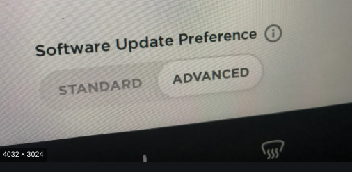

Här slår du på/av om du vill chansa med uppdateringarna

Min poäng var just att buggar finns i de "vanliga" uppdateringarna också....frippan skrev:Här slår du på/av om du vill chansa med uppdateringarna

Nejdå. Det kan absolut bli fel även med standard uppdateringar. Både i datorer, telefoner och bilar (och annat) Säger som sagt inget om det. Däremot är chansen mycket högre för fel med "Advanced" (eller andra liknande betatestprogram). Vilken version kör du på i dagsläget, och när kom dina problem?LeffeP skrev:Min poäng var just att buggar finns i de "vanliga" uppdateringarna också....frippan skrev:Här slår du på/av om du vill chansa med uppdateringarna
Det tror jag inte? Finns mycket negativt med alla bilar, inklusive även Tesla (är själv en av de första att kritisera de gällande deras fel).LeffeP skrev:Men jag har lärt mej att skriva nåt negativt i detta forum straffar sig direkt...
Frippan, och även jag, ville dock bara vara schyssta med att hjälpa dig så att du kunde checka att du inte av misstag har på "Advanced" (tycker själv att den rubriken är lite olycklig).
Finns en hel del som missat det.

@LeffeP: Gott att du har koll (är som sagt en del som missat den)!
Men åter till kärnproblemen; Vilken version kör du på i dagsläget, och när kom dina problem?

Om man väljer standard, hur gammal programvara kan bilen ha då? Skickar tesla ut en särskild, testad uppdatering eller hoppar man bara över någon version?frippan skrev:Här slår du på/av om du vill chansa med uppdateringarna
Vad händer om man byter mellan dessa två? Laddar bilen då ner en annan programversion?

Min bil har hoppat över en i alla fall. Jag har 2020.48.35 installerad och har 2021.4.6 väntande.Fredrik j skrev:Om man väljer standard, hur gammal programvara kan bilen ha då? Skickar tesla ut en särskild, testad uppdatering eller hoppar man bara över någon version?frippan skrev:Här slår du på/av om du vill chansa med uppdateringarna
- Inlägg: 12321
Re: Senaste version 2021.4
Som jag fattat det så får man en version som varit ute hos många under en tid och som inte har behövt uppdateras på ett tag om man kör Standard. Denna får man sedan ha en längre tid. Växlar man till Advanced så får man ingen ny version direkt men efter ett tag får man uppdateringar oftare. Växlar man tillbaka till Standard så går man inte tillbaka i version.Fredrik j skrev:Om man väljer standard, hur gammal programvara kan bilen ha då? Skickar tesla ut en särskild, testad uppdatering eller hoppar man bara över någon version?frippan skrev:Här slår du på/av om du vill chansa med uppdateringarna

Jag har själv växlat lite mellan bägge. Den backar aldrig i version.Fredrik j skrev:Om man väljer standard, hur gammal programvara kan bilen ha då? Skickar tesla ut en särskild, testad uppdatering eller hoppar man bara över någon version?frippan skrev:Här slår du på/av om du vill chansa med uppdateringarna
Det som styr är om nästa version man skall installera skall vara en väl beprövad och testad version, ie. Standard (ungefär som Stable hos Linux), eller en version som är mer i beta och som förväntas ställa till med mer problem hos kunderna, och där man som kund får nya saker fortare, men också vara beredd på fler buggar, ie. Advanced (ungefär som Mainline hos Linux).
Så Ja, releaserna i Standard är utvalda för att de har testats mer av Tesla själva, men framför allt att de testats mer av oss alla frivilliga användare som testat releaserna under Advanced-programmet innan, och där man hos Tesla fått tillbaka data och felrapporter, som man sedan rättat och släpper i en stabil version.
Så prioriterar man stabila funktioner och releaser som är väldigt vältestade och enormt beprövade (av både Tesla, och miljontals frivilliga Tesla-användare) så väljer man Standard.
Prioriterar man däremot att stilla sin nyfikenhet och få de senaste funktionerna mycket tidigare än andra, men också med betydligt fler buggar och fel/strul, så väljer man Advanced.
