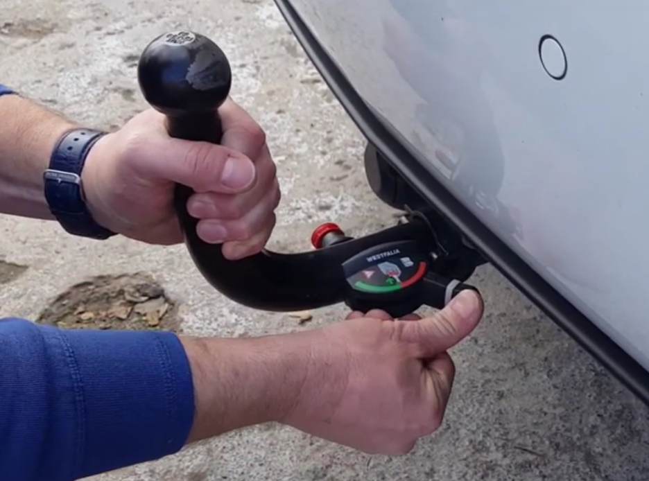

En liten film om hur man monterar/demonterar dragkroken
Fick själv en genomgång vid uthämtningen av 3:an då jag inte var säker på hur det gick till :-)
/Kenth

Instämmer, och ända egentliga piller är att försiktigt ta bort lucka och träffa rätt med kontakten.
Kroken klickar smidigt och bestämt fast när man kör upp den .
Rätt genomtänkt att det finns med täcklock för låset.
Men håller med om att ngn form av täckfunktion hade varit perfekt för körning längre sträckor.
Kanske en halvmjuk gummi skiva kan höra tricket, om man gör hål för krok och kabel?

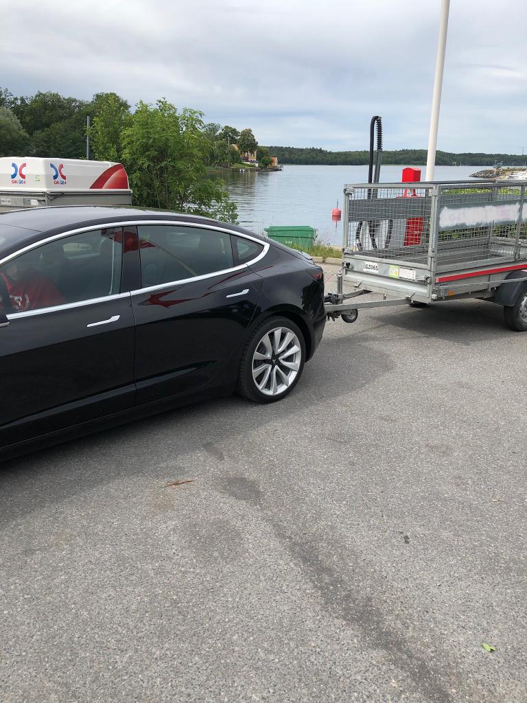

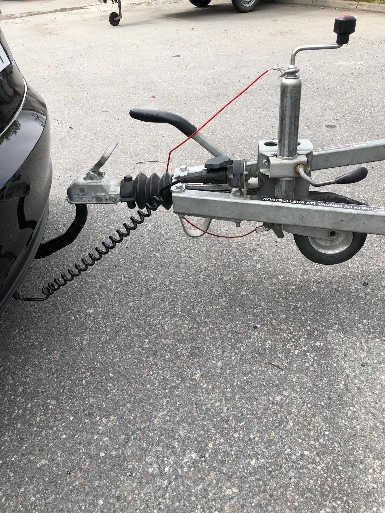

Provade dragkroken idag. Gick ganska bra. Lucka togs av och krok sattes på. Tog totalt ca 1 min. Passade på att titta hur elkopplingen satt, så när sladden skulle i så gick det på 5 sec utan att behöva krypa.
Intressant var att se ”förbrukningen”. Gick åt ca 60% mer kräm när jag körde med ca 600kg total vikt.
Självklart inte lika smidigt som att använda kroklösningen på min Passat GTE men helt klart är att det är ett hyfsat alternativ.
