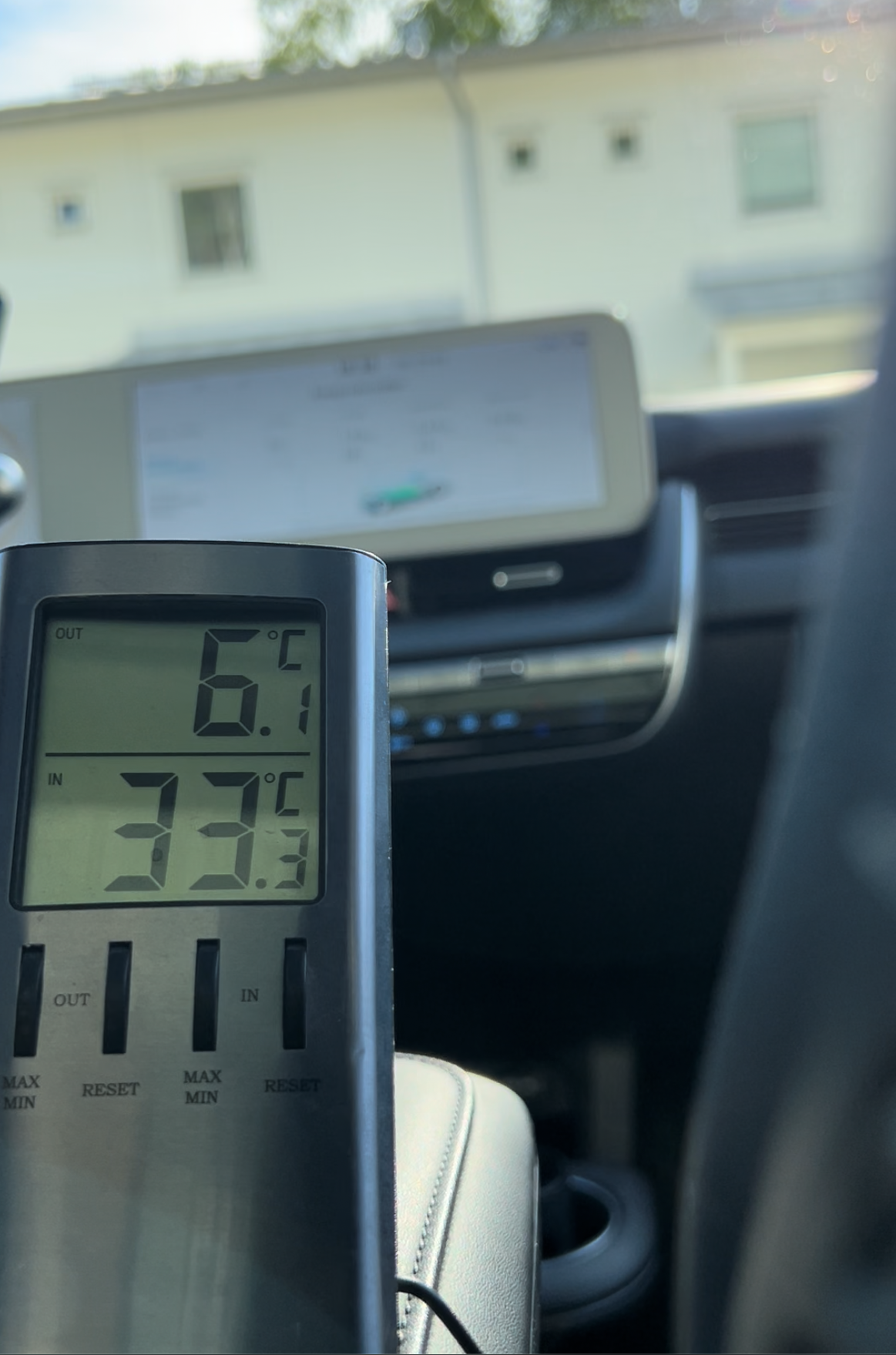

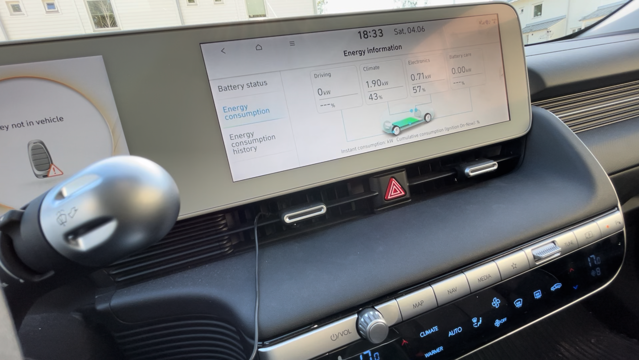

Gjorde ett AC-test nyss. Spelade in video också som jag ska försöka redigera lite (spelade in 10 minuter från två vinklar och två telefoner). Termometern är såklart inte kalibrerad eller något. Och den som mäter innetemperatur ("IN") har sjukt långsam refresh rate så den kan man skippa att kolla på. "OUT" med sån där kabel med sensor längst ut uppdaterade snabbt.
* Utetemperatur: 24 grader enligt bilens display
* Inställning på AC: 17 grader med fläkt 8
* Sensorn är instoppad 1 cm in i fläktgallret till höger om ratten.
Bilderna är från filmerna. Jag var alltså inte i bilen så den klagar därför på nyckeln.
Termometern visade 46 grader i bilen innan jag startade testet.
Resultatet ganska omgående var 1,9kW AC-förbrukning och 6 grader i utblåset.... Sen höll den sig runt 1,5kW och 6 grader konstant tills jag stängde av efter 10 minuter.
Sa ju att min blir iskall. :lol: Alltid svalt och skönt när man vill ha det.

Här är filmen på AC-testet:
Inte så vetenskapligt eller kalibrerat, men bevis på att min AC åtminstone kyler. Hoppas ni som har problem får hjälp med era!
("IN"-delen kan man som sagt ta med en grov nypa salt, det var mycket kallare i bilen än utomhus så det där kan inte stämma)
Knarret som hörs när jag går ur bilen är sätet som glappar. Underredet byts på garantin nästa vecka. :D

1.9kW max alltså. Och över 1 kW hela tiden därefter. Min hade i samma situation efter några sekunder garanterat inte legat över 0,28kW.
Tack för videon. Mycket uppskattat.
Idag är det lite varmare och då maxade min AC 2,3kW. :)
