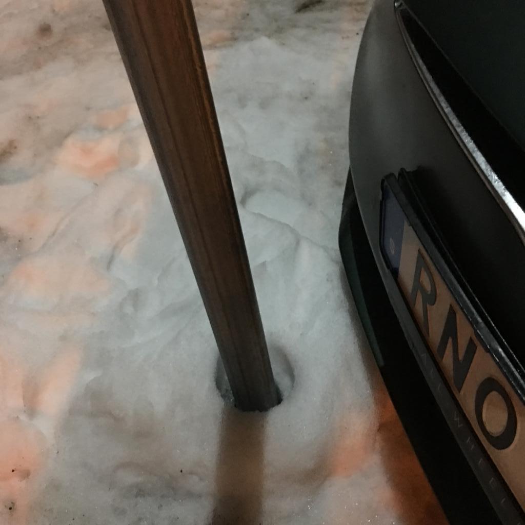

Har hunnit testa lite mer nu och allt verkar fungera som de ska! Även de främre sensorerna vid kökörning, som skulle besparat mig ett byte av front om de fungerat så från början... :evil:

Och så var det slut på det roliga. Inte ett pip 10 cm från en stolpe fram... :evil:
Funkar de fortfarande, eller inte? Borde ju klara den stolpen, men en rejäl vägg är väl bästa testet.

Inlägg av ovelundkvist »
De funkar oftast, men den där stolpen ser de inte. Min tidigare AP1-bil såg den alltid. Så uppdateringen har definitivt gjort dem väldigt mycket bättre, men det verkar finnas lite kvar att fixa.
från seats instruktions bok
"VIKTIGT
Sensorerna kanske inte alltid kan detektera
föremål som dragstänger till släpvagnar, tunna räcken,
staket, stolpar, träd, öppna bagageluckor, etc.
Detta kan skada bilen.
Även om parkeringshjälpen detekterar och
varnar för förekomsten av ett hinder, kan
hindret försvinna från sensorernas mätvinkel
om det är för högt eller lågt. Då visas det inte
längre av systemet. Därför kommer det inte
att varna dig för dessa föremål. Din bil kan
skadas allvarligt om du ignorerar parkerings-
sensorernas varningar.
Stötfångarens sensorer kan till exempel skadas
eller felriktas när du parkerar.
För att säkerställa att systemet fungerar
som det ska måste stötfångarens sensorer
hållas rena, fria från snö och is och inte täckas över.
När du rengör sensorerna med högtryckstvätt eller ångtvätt ska du spraya sensorerna
kort från ett avstånd på 10 cm eller mer.
VARNING
Parkeringshjälp och det optiska parkeringssystemet
kan inte ersätta förarens uppmärksamhet.
Sensorerna har döda vinklar där hinder och
personer inte registreras.
Observera alltid området runt bilen efter-
som sensorerna inte alltid upptäcker småbarn,
djur eller föremål.
Ytan på vissa föremål och plagg reflekterar
inte ultraljudssignalerna från parkeringshjälp"
