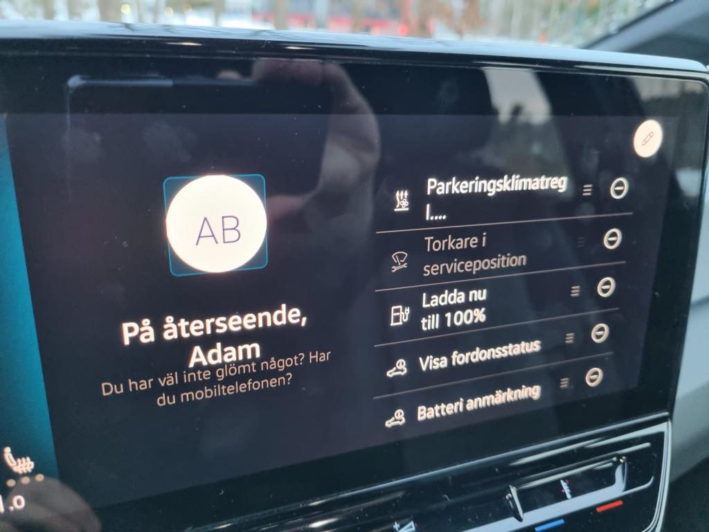

Hej,
Jag köpte nyligen en begagnad ID3 men får inte upp alternativet att hålla igång klimatet när jag stänger bilen. Har letat i inställningarna och online men hittar inget svar. Någon här som vet vad problemet kan vara?
Har version 3,2 på mjukvaran.

Nej jag hittar inte den, ser ut såhär när jag ska lämna bilen (har kollat knappen där man redigerar men finns inte som alternativ där):
Appen går ju bra men vore praktiskt att kunna göra det via skärmen när man ska handla...
(Sorry, vet inte hur jag vänder på bilden)

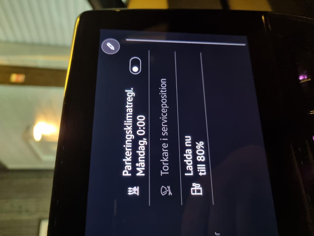

Tryck på pennan uppe till höger på bilden. Där kan du ställa in vilka snabbkommando som ska finnas på din bild. Den har säkert försvunnit där.

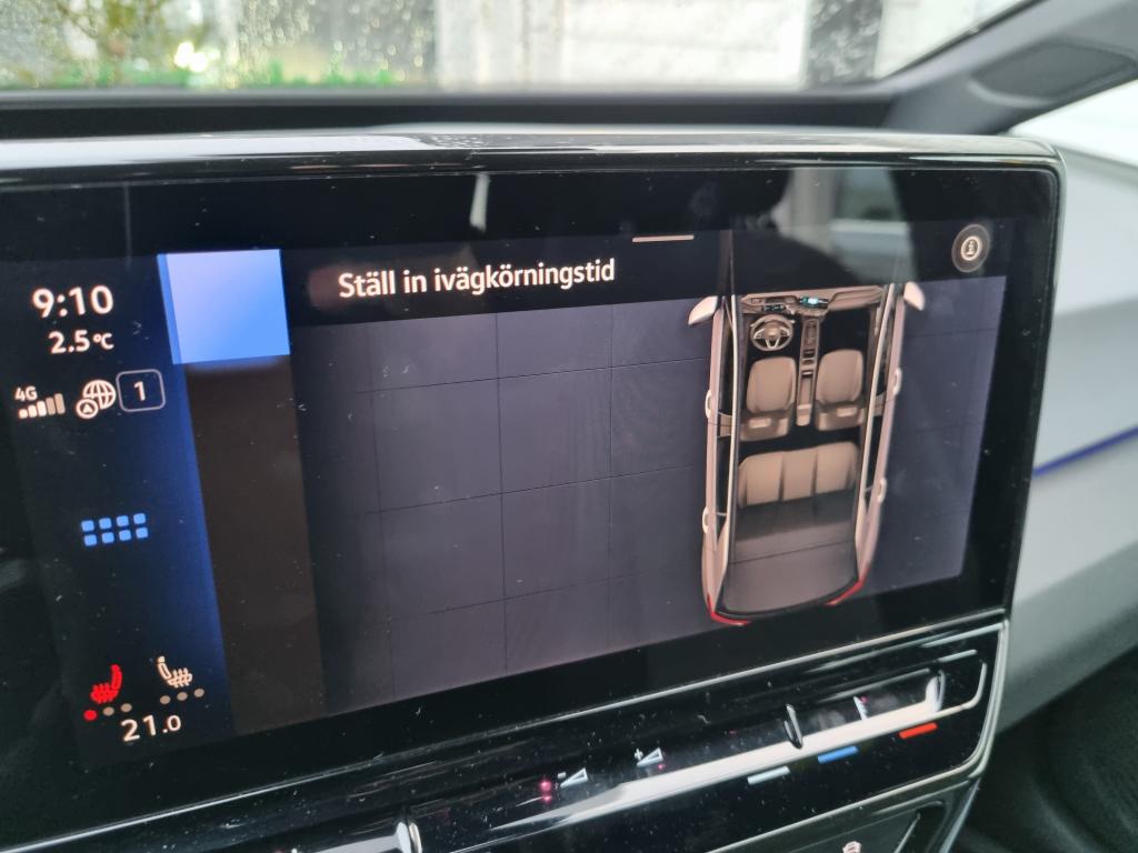

Hej,
Har försökt det, får endast upp detta:
När jag går in i parkeringsklimat kan jag inte göra något alls:
Märkte nu också att det inte alls gick att värma med appen, får meddelande att jag måste ändra inställningar. Men hittar inga inställningar att ändra.

De där vet jag vad de är.. jag hade precis samma sak.. de är problem med vissa bilar när de fick 3.x mjukvaran och tappade då helt förvärmning funktionen. Du måste in på verkstad så lägger de in någon aktiverings kod. de fixade detta utan kostnad för mig även om garantin/reklamations tid är slut.

Japp mycket, men visa din sista bild framförallt, att ivägkör menyn liksom är tom.. då borde de fatta.
