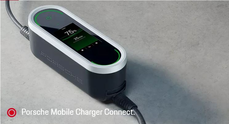

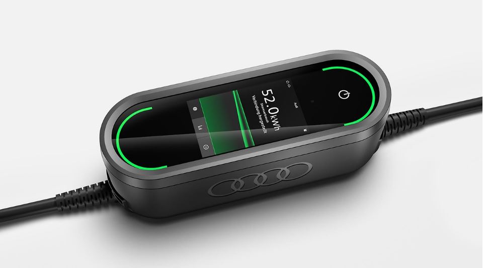

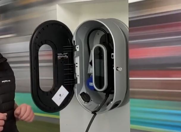

den laddaren ser ut som den man får till Taycan. Kan det vara samma tro?
Varför är skåpet så extremt stort? Skulle ju få plats med 3 inuti :?
Off Grid Byggaren
Inlägg: 2548
Re: Audi e-tron
Inlägg av Off Grid Byggaren »
Det är samma hårdvara för Audi och Porsche, men mjukvaran är lite anpassad för respektive bilmärke.
Connect-modellen är ett extra tillval vid nyköp, det är standard reseladdaren som ingår till både Audi och Porsche.
3,30 in i denna film syns det varför boxen är så stor, den ska även rymma ett 3-fasuttag och att kunna slinga upp laddkabeln:

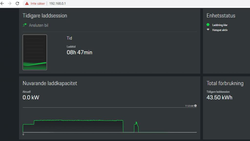

Inställningsbar laddström. Najs. Inget som Audis reseledare kan (förutom 50 och 100% ).
Testade att ställa in laddningstimer i bilen. Då räknar den nya laddboxen ut lägsta möjliga laddeffekt för att hinna ladda klart till avresetiden, och kör igång direkt.
Inte så tokigt egentligen, då belastas ju inte elnätet i onödan.
Fast jag vill ladda efter 19.00 och det verkar inte gå att ställa in när den ska starta laddning. Då krävs HEMS energimodulen.

Re: Audi e-tron
Det är ju riktigt bra. Jag har alltid undrat varför inte alla elbilar gör så. Framförallt Tesla, som kan köra med vilken laddströmsinställning som helst, hade ju lätt kunnat implementera en sådan funktion.
Men varför krävs en speciell laddbox för detta i en Audi? Det är obegripligt för mig att inte bilen kan begränsa laddströmmen själv. Är det inte bara bilens mjukvara som berättar för laddboxen/-stolpen hur mycket ström bilen vill ha? Eller krävs det speciell hårdvara i bilen för det?
Det är faktiskt en rätt så stor nackdel med e-tron att den alltid tar det den får utan någon som helst möjlighet att påverka laddströmmen.
Jag är inte helt säker på den funktionen. Senare på natten verkar den förstått att laddningen inte hinner bli klar i tid, och då ökat effekten.
Men det kan också vara någon bugg, såg idag att klockan var felaktig inställd i laddboxen. Audi och VAG verkar ha tänkt sig att elbilen alltid ska ta emot precis allt den kan få.
Det ska styras från laddboxen helt enkelt, så som det är skrivet i laddstandarden. Ska bara vara att stoppa i laddkabeln, och så sköter det sig själv.
