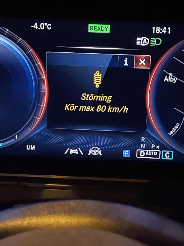

fler roliga problem:
0-02-0a-e490a3761d694db3e16c8a85c8ea08e79870ea7a99bd7c623696fbc57380a0e1_be20e4f8465af29c.jpg
Verkar vara så att luftfjädringen bak pajar på typ alla EQC.

BrooklynS skrev:
Verkar vara mer pumpen som läcker in vatten och eventuellt spricker, en del har baken ramlat ner har jag läst.

Gargamel skrev:
BrooklynS skrev:
Om det är så att det läcker nånstans i luftfjädringen, så kanske det kan förklara varför jag har sådan brutal föbrukning på elen. luftpumpen kanske måste gå helatiden för att kompensera förlusten.

Gargamel skrev:
Gargamel skrev:
BrooklynS skrev:
Så kan det ju vara, för jag kan tycka att de förbrukningssiffror som nämnts här innan verkar väl höga, särskilt om man kör 3-5 mil. Kör iofs inte EQC men väl en annan rätt elhungrig bil (etron 55) och jag ligger på 3-3.5 kWh/mil när jag kört korta sträckor nu i kylan (runt halvmilen). Senast igår i -10 med skjuts till skolan och ett besök på bygghandeln. Bilen stått ute hela natten innan och 20 min förvärmning. Men om man inte förvärmer så kommer ju den energin att synas på förbrukningen istället och det märks ju väldigt tydligt ju kortare sträcka som körs.
Om luftfjädringen spökar borde du väl märka en viss nivåskillnad som sedan ska återkompenseras med jämna mellanrum.

macky skrev:
Gargamel skrev:
Gargamel skrev:
BrooklynS skrev:
Med tanke på hur dåliga vägarna är i och runt Stockholm så gungar det hematiten, så jag märker ingen skillnad

Och där hänger bilen på bakaxeln efter luftfjädringen pajade totalt, suck.
Inlägg: 19969
Re: Mercedes EQC
Fan vad surt! :(

Gargamel
Inlägg: 1273
Re: Mercedes EQC
Inlägg av Gargamel »
Gargamel skrev:
Förvärmd bilen c 5 minuter innan jag satte. It i den.
Hade 151 km enligt mätaren.
Nu har jag kört 17 till CK i Skärholmen, nu har jag 101 km kvar å ska ladda.
Fixat fjädringen redan? :)
Det var säkringen till luftpumpen som hade gått.
Inlägg: 19969
Re: Mercedes EQC
Gargamel skrev:
Ok :) men dom ska kolla upp det ändå antar jag? Säkringar går ju oftast inte utan anledning…
Gargamel
Inlägg: 1273
Re: Mercedes EQC
Tydligen kortar pumpen när de kommer in lite fukt
Inlägg: 19969
Re: Mercedes EQC
Finns det någon avfuktare i systemet? Det borde det göra eftersom det är en kompressor med och leker.
