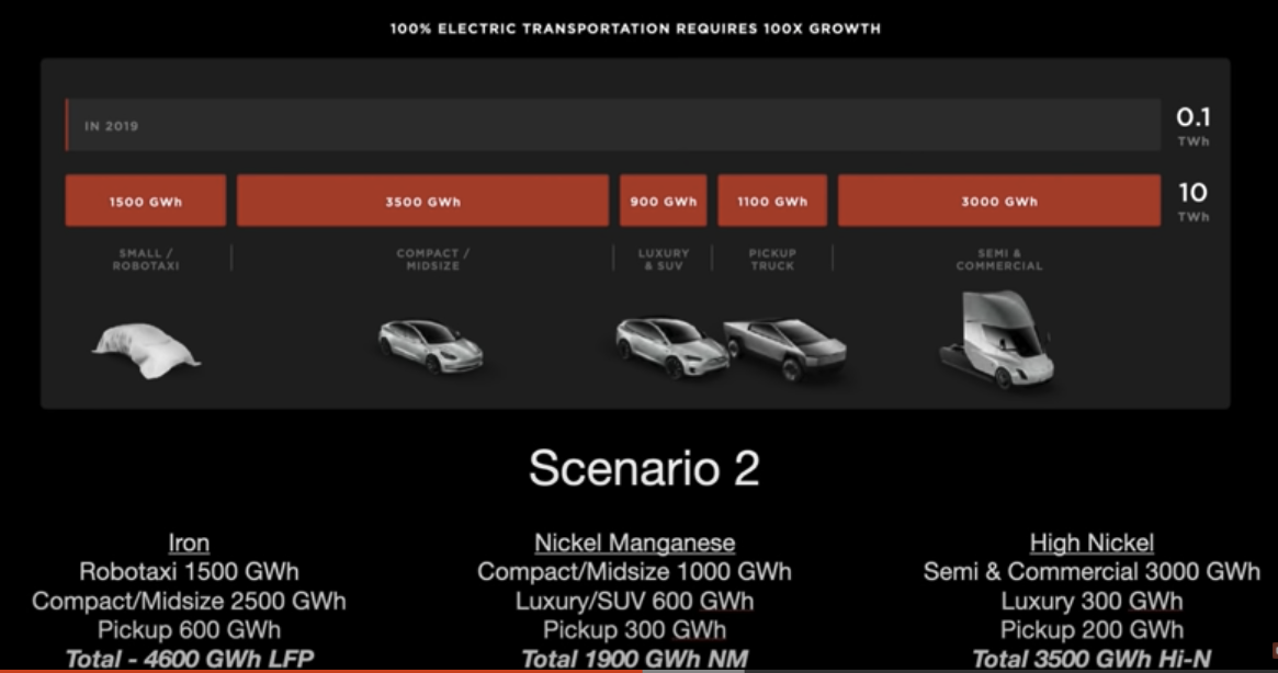

Såg förresten denna nyss:
Hans teori är att LFP cellerna är betydligt viktigare för Tesla än som kanske var uppenbart från Battery Day. Han har tre scenarion där 1:a har minst LFP, 3:e har mest. 2:a:
På detta räknar han med att allt som har med energilager (förutom Powerwall) blir LFP vilket också Tesla hade med i deras scenario. Notera att han även har LFP batterier i pickupen samt att stora delar av compact/midsize bilarna har LFP batterier.
Vad skulle det innebära på fordonsnivå. Elon sa att katoden har ca halva energidensiteten jämfört med ren nickel men totalt sett har nickel "bara" 50-60% högre energidensitet. Dvs, när man räknar med anod, resterande delar av cellen, packet. Med totalt 64% bättre räckvidd med alla förbättringar inräknade skulle en ren nickel Model Y få ett 123 kWh batteripack. Nu bortser jag från eventuell vinst pga vikten här. Tar man bort 50-60% från det får man ett 76-83 kWh batteripack. Dvs, man kan tillverka nuvarande LR 3/Y med LFP, antagligen till ett betydligt lägre pris. Jag gissar därför på att när Elon pratade om medium range på battery day så är det nuvarande 3/Y LR räckvidder. Ska bli mycket intressant att följa detta de närmsta 4-5 åren.

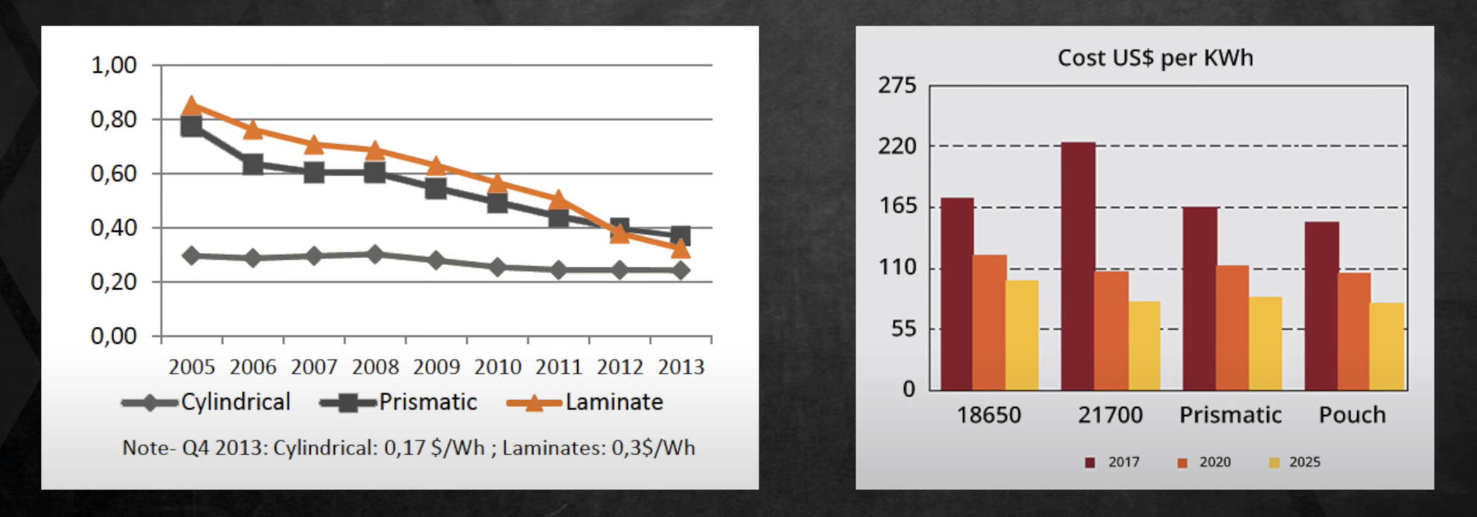

Man får anta att skillnaden är för liten och överväger inte produktionskostnaden. Sen är ofta (men inte alltid) anslutningen till anod + katod på samma sida i en pouch cell så det blir nog problematiskt att göra en tabless på det sättet. Kan också tänka mig att biltillverkarna föredrar att ha dem på samma sida konstruktionsmässigt.
Bra översikt över de olika typerna av celler:
Huruvida någon cell är lättare att tillverka än den andra låter jag vara osagt. Men prismässigt skiljer det inte så mycket numera tydligen:
