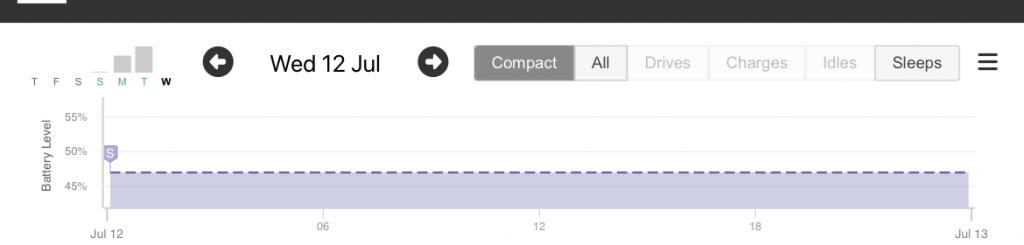

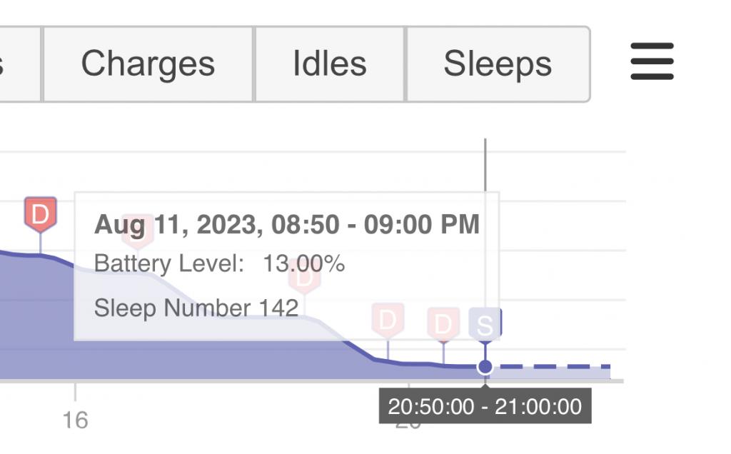

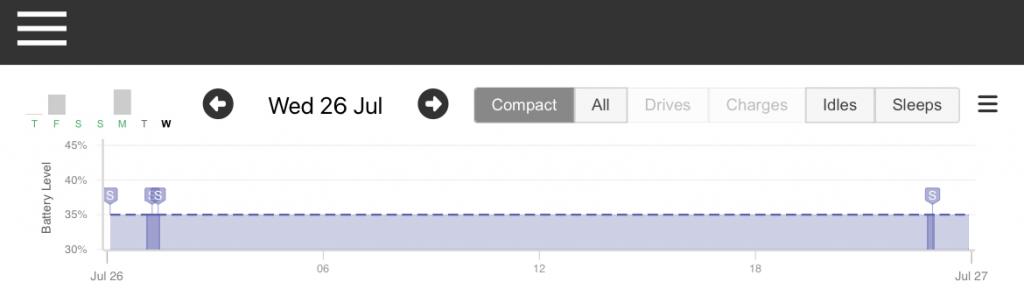

Det låter som du beskriver kontaktorerna, reläna som kopplar in HV-batteriet.
Kör du någon tredjepartsprogramvara som väcker bilen?
Min väcks väldigt sällan, ungegär lila sällan som min M3P men det låter som du beskriver.
Lite tydligare smäll i Plaiden än i M3P:n.
Bild från teslafi där man kan se när bilen är vaken och sover. Här stod bilen på jobbet, jag har vart ut till bilen några ggr under veckan så den andra vskenperioden kan ha vart jag som väckte den genom att låsa upp/öppna dörr.
När bilen sover, vilket ska vara det vanliga om man inte kör sentry eller laddar då ska den även vara tyst.
Här är en annan dag, sjusovaren sov hela dagen:

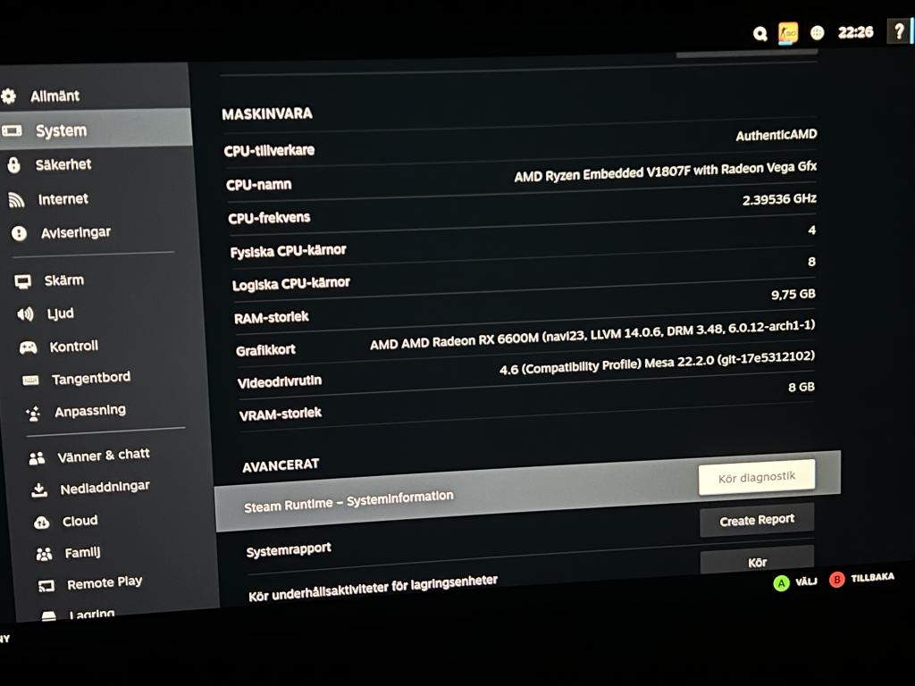

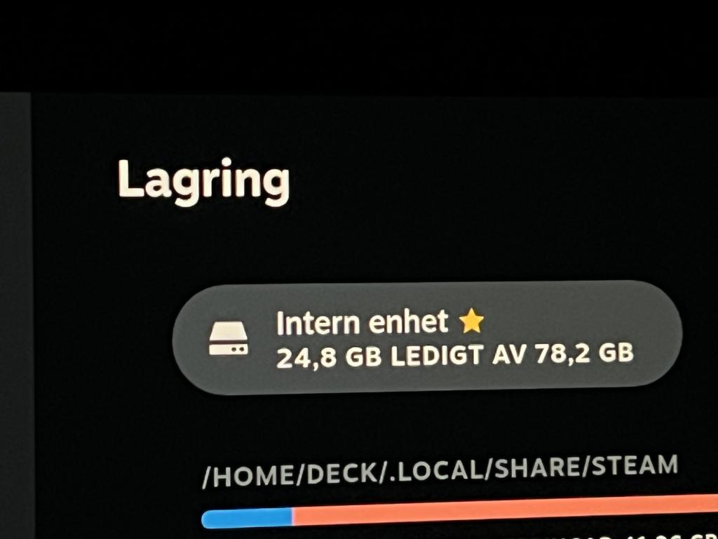

Fick 2023.26.7 idag.
Fastnade dock med Steam (efter jag testat det nya vanliga spelen) som jag ej testat så mycket förut.
Vad det något av detta som blivit sämre med HW4?
Inlägg: 8005
Re: {gammal tråd]Model S och X Refresh här nu! på riktigt, 2021
Tellus skrev: 09 aug 2023 22:31
Nej, det tror jag inte. Inte i S/X.
”Vi” har 16Gb RAM, och Ehhhrrr…256Gb ”hårddisk”?
Jag gick en fråga om att avdela av USB-minnet till Steam när jag formaterade det. Så det ska finnas möjlighet med mer plats om det inte räcker som det är.

Har man inte sentry eller någon app som stör bilens sömn somnar den rätt asap efter parkering. Smällarna från kontaktorerna kommer när bilen kopplar från eller till batteriet.
Körde in bilen i garaget kl.20:27 efter att den stått ute en stund efteren längre hemresa.
Bilen somnade sött kl.20:50.
Som av en slump var jag in i garaget och hämtade en pryl precis då, så jag hörde det.
Det känns nästan bekräftat att vi pratar om att kontaktorerna kopplar ifrån när bilen somnar och till när bilen vaknar.
Om du vill testa att det var det du hörde, kan du använda ”stäng av bilen” under ”säkerhet” i menyn. Man ska inte stänga någon dörr, inte röra bromsen etc. Kort och gott inte göra något, inte med appen heller innan dem somnat, om det nu är det man vill. Och det är det, så du får höra klonket :-)
För modell 3 somnar bilen inom 8 minuter och klonken hörs under bilen baktill. Har inte koll på model S, men det lär vara liknande tidsaspekt.
