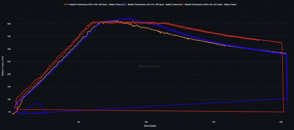

Lite data från vår vän eivissa:
Detta är text från ett inlägg på TMC:
Absolute Peak Power of the LG 5L was 416kW at 98% / 55°C.
Absolute Peak power of the PANA 3L was 455kW at 98% / 55°C
M3P Power Limit is 430kW ('ish)
The LG can never saturate the M3P/MYP power limit, were the Panasonic can provide the peak 430kW down to almost 70%SoC (ideally when kept hot).
Värdena är maximum discharge power.
Om man har 55C celltemp är det nog en risk att man inte får ut full effekt eftersom bilen kanske inte kan kyla batteriet tillräckligt, så en marginal nedåt så man har en temp-buffert är att föredra.
Den som slog rekord med en Plaid häromdagen på kvartamilen (8.59s ?) bedkrev att han alltid går ut mer power på andra repan efter att Dragstrip mode anmält redo för maxprestanda. Diskuterades inga temperaturer men troligen är det m.ht att batteriet får någon grad till.

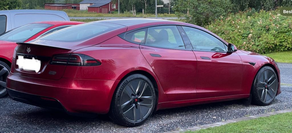

Har gjort det här till min egen Plaids lättrullande hjuluppsättning: inserts som är från en 3D-scan av fälgen och passar väldigt snugg.
