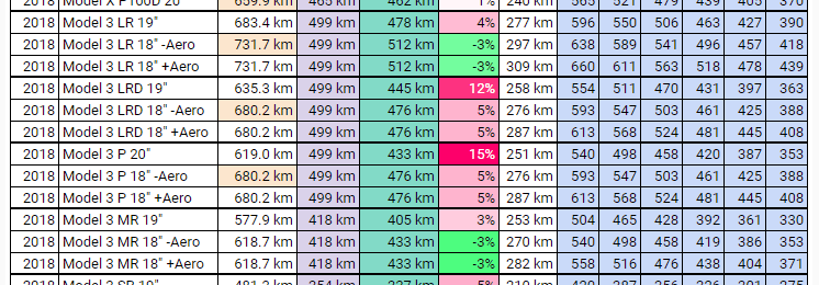

Model 3 - Västerås - Malmö
Och retur kanske. Hihi
Jag upptäckte intressanta saker i ABRP med att jämföra Tesla Model 3 Long Range ”aero” vs Performance-modellen.
Till min inte så lilla överraskning visar det sig att Model 3 Performance drar 30 kWh mer än Model 3 LR ”aero”
  • Model 3 Performance
    Förbrukning: 190 kWh
    Antal laddningar: 2
    Model 3 Long range ”aero”
    Förbrukning: 161 kWh
    Antal laddningar: 1
    Model 3 Mid range
    Förbrukning: 160 kWh
    Antal laddningar: 2
    Model 3 Standard range
    Antal laddningar: 2
Så att ”ladda” för en Performance till våren, ger även att den förbrukar mer kWh, om det beror på enbart fälgarna eller?

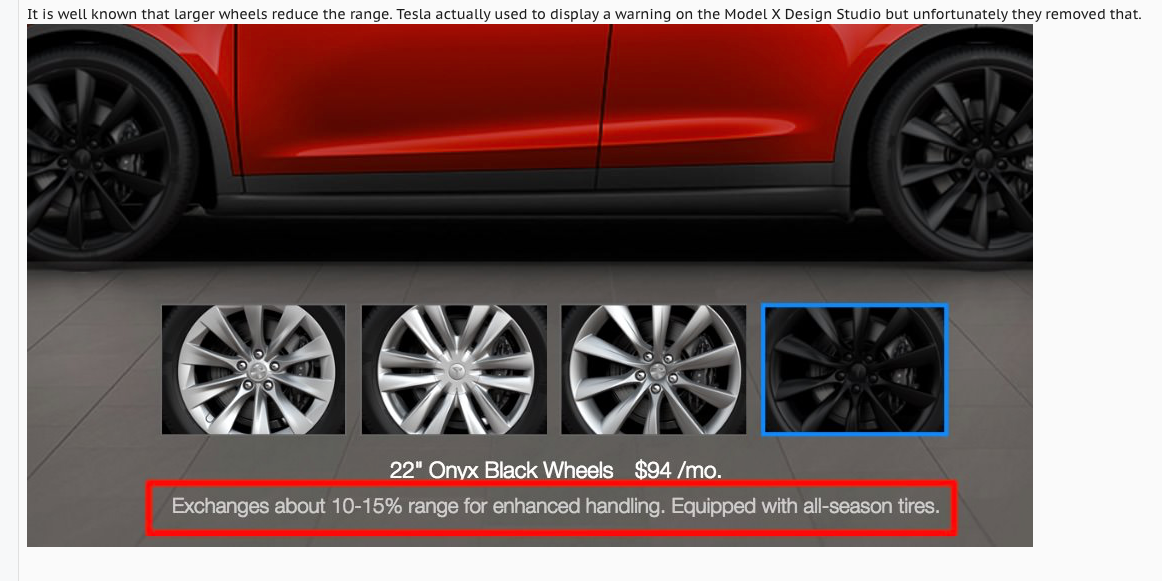

Jodå - fälgar ställer till det och det innebär att många som älskar feta fälgar får tänka om lite grann.
Intressant. Man ser ofta ungdomar som lägger på sillhinkar till fälgar på sina ”fossiler” med så tighta mellanrum till skärmarna att det luktar bränt gummi efter dem.

Nu kan fälgarna förklara lite men enligt EPA så drar Model 3 med dual motor mer än modellen med RWD så den Model 3 med längst räckivdd går inte att köpa längre. Att de anges ha samma räckvidd är bara för att Tesla har möjlighet att korrigera siffrorna lite. Har för mig att Model 3 LR RWD egentligen fick en räckvidd på runt 330 miles istället för aviserade 310 miles.

Hups! Missade att du lade in kommentar.
Ja det är fälgarna i Tesla Model 3 club finns den här bilden som enigt dem senare tagits bort av Tesla.

[quote="vigge50"]Inte bara, kolla på denna sidan som visar förbrukningen enligt EPA.
Model 3 LR: 130 MPG
Model 3 LR AWD: 116 MPG
Model 3 P LR AWD: 116 MPG
Så en Model 3 med RWD kommer 12% längre än med AWD med samma energi
Men det här säger ju en del. Hastighet 90 kmh
Medium range 62 kWh - klarar upp till 55,8 mil
Long range - 75 kWh - klarar upp till 63,8 mil
Long range Dual motor - 75 kWh - klarar upp till 59,3 mil
Performance - 75 kWh - klarar upp till 59,3 mil

Inlägg av blincoln »
Tesla har ju bett EPA justera räckvidden för alla Model 3 ner till 499 km: http://teslaclubsweden.se/alla-tesla-mo ... a-pappret/
I ABRP har vi utgått från faktiskt förbrukning för en massa Model 3 LR som donerar data till oss. Sedan lägger vi alltid på en 10% marginal på referensförbrukningen (om vi har data från en massa sommarbilar) för att få ett rimligare värde under fler förhållanden.
För M3 19" och P3D 20" har vi utgått från den av EPA uppmätta skillnaden mellan 18" Aero och 19"-fälgar, som är förvånansvärt stor enligt dem. Till P3D lade vi på ännu lite för 20-tummarna.
Vi har dock börjat få tillräckligt med data för att kunna säga något om P3D, så vi borde kunna säga något mer exakt om skillnaden snart.

Jättebra. Det är trots allt bra om man har en liten aning vart det lutar för den som ev är räckvidds-nyfiken.
Blir lite lättare förstå skillnaderna och som jag skrev tidigare.—
- Make-up-hysterin med feta hjul är inte alltid så bra för räckvidd/ekonomi.
Verkliga siffror från tester typ Bjørn Nyland’s (TeslaBjorn) vore intressanta också.
Är nog rätt många som vill speca sin Model 3 med tredjeparts-hjul etc och då ser man ju att totalekonomi faktiskt påverkas.
Ser fram emot tester i verkligheten och inte bara Drag-race som inte ger så mycket mer än att Model 3 Performance och
Model S och X i sina värsting-versioner är i vissa fall överlägsna.
