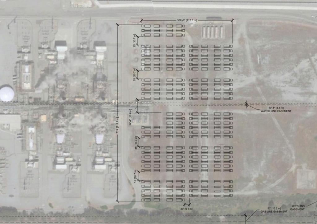

Ytan för vätgaslagring är drygt en tredjedel av ytan som krävs för batterier
Tillägg
Ett tesla Megapackprojekt 1,2 GWh. Gasturbin kombianläggningen bredvid (till vänster) är på mer än 1000 MW

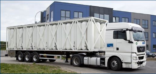

36 MWh gas på flaket (Megapackstorlek) räcker till 22 MWh el
