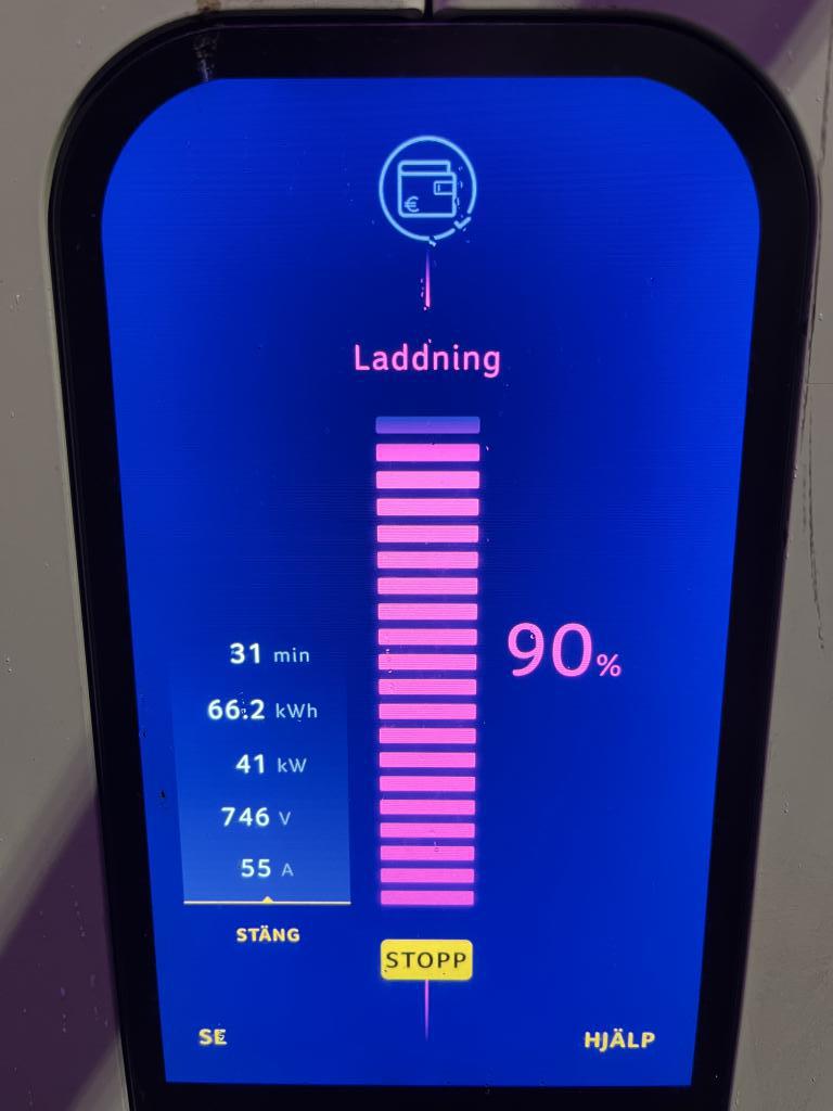

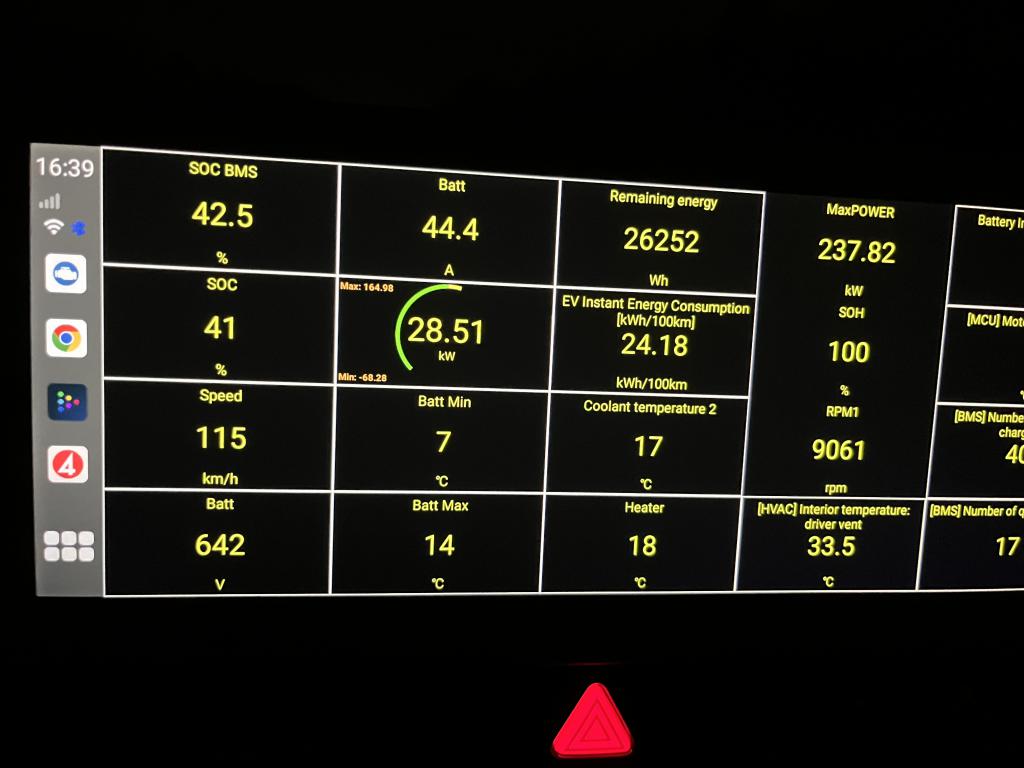

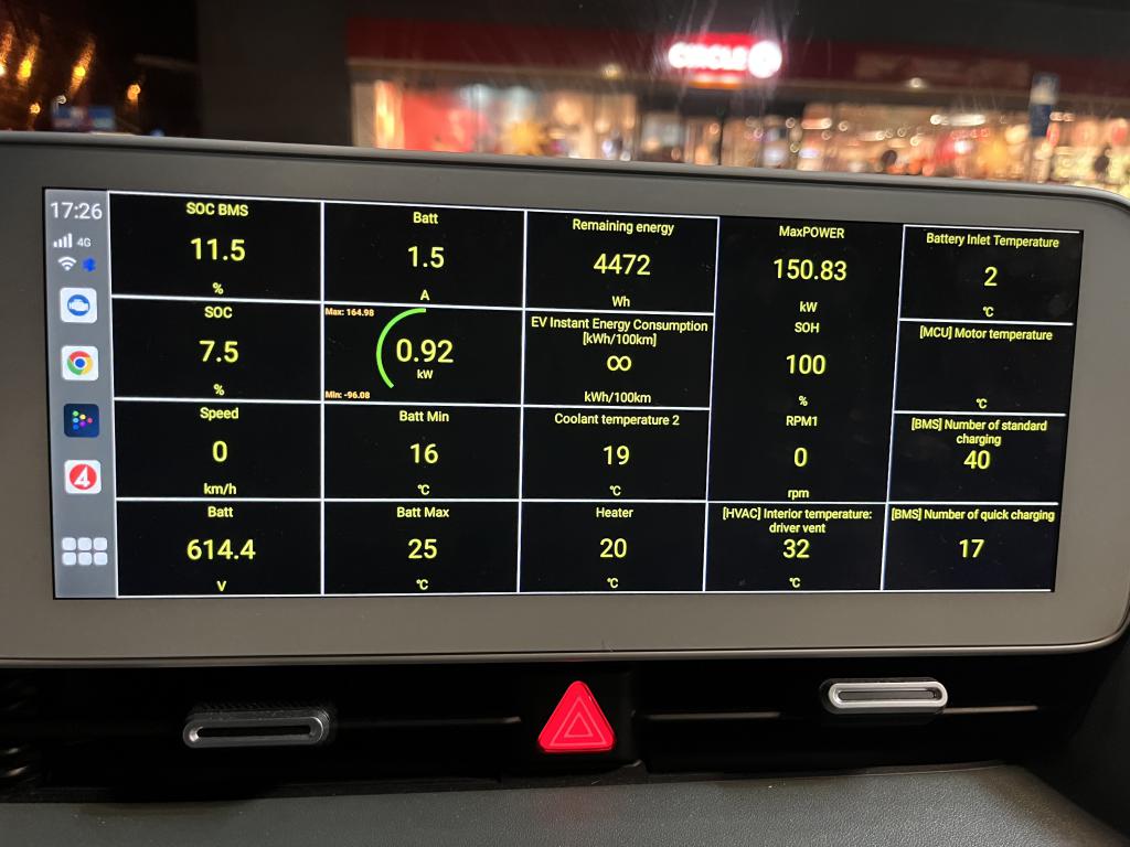

Körde från Malmö till Göteborg för att gå på ecar expo och fick möjlighet att testa förvärmningen, vilket jag gjorde när jag körde hem.
Jag startade med 87% från mässan och navigerade till ionity Helsingborg.
Värmaren startade då när jag hade 41% kvar och den kör på till man kommer under 20%
Min temp gick upp från 7 till 16 grader och Max temp gick från 14 till 25 grader inte helt optimalt men när jag koppla in med 7,5% så fick jag 109kw direkt och den nådde max fart 221kw in i batteriet.
Ladda från 7,5% till 90% på 31 minuter och fick 66,2 kwh levererat
Som sagt inte optimalt och där är utrymme för förbättring men ändå mycket bättre än innan.
Och jag har även stängt av funktionen att förvärma vid vardagskörning, vilket inte är en bug utan för att man ska kunna ha en ok temp i batteriet och på så sett få max kraft då den inte levereras full kraft vid kallt batteri
La även märke till att den inte gjorde den konstiga grejen vid 80% att den gick ner till 0kw ett tag för att sen hoppa igång igen. Vilket är positivt

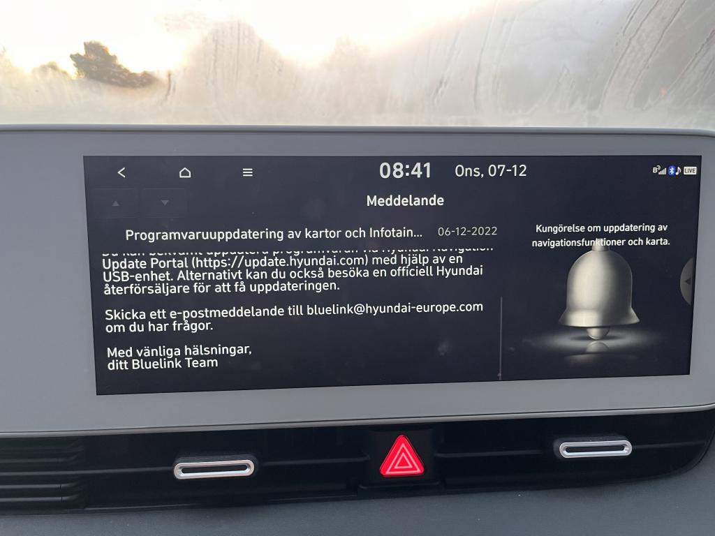

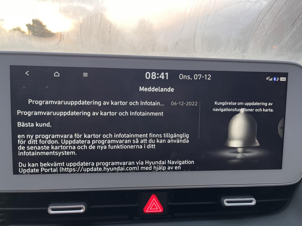

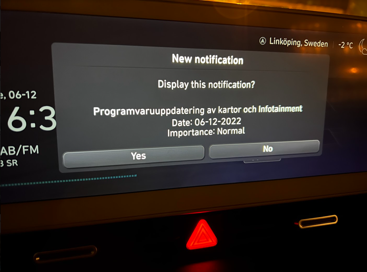

Ny uppdatering idag förresten.
Ni kanske redan har sett meddelandet i bilen.
Tyvärr tror man att meddelandet ska vara OTA, men det är bara en notis att det finns en uppdatering att ta ner...

Vadå notis i bilen? Var nånstans ser man den? Har bilen koll på att det finns en uppdatering alltså? Det måste ju vara nåt nytt i så fall.DanneLKPG skrev:Ny uppdatering idag förresten.

Det kom upp direkt när jag startade bilen igår efter jobbet. När man klickade på Yes så kom det upp info om att det kommit en ny uppdatering att ta hem.mati skrev:Vadå notis i bilen? Var nånstans ser man den? Har bilen koll på att det finns en uppdatering alltså? Det måste ju vara nåt nytt i så fall.DanneLKPG skrev:Ny uppdatering idag förresten.
Kommer inte ihåg exakt vad det stod, men det var lite text om uppdateringen och hur man gör för att uppdatera bilen... Hade en tid att passa så lusläste lite snabbt. Vet inte hur jag öppnar det igen.
