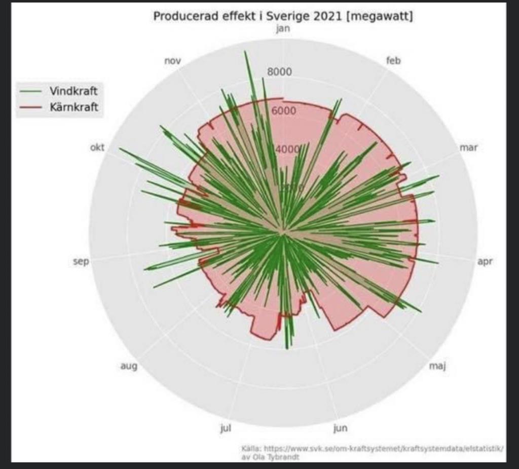

Tycker Kapacitetsfaktorn är överskattad.
Ett vindkraftverk kan enkelt fördubbla sin Kapacitetsfaktor genom att sätta in en hälften så stor generator.
Till havs blåser det 91% av tiden.
Med tillräckligt liten generator så skulle därmed vindkraftverket producera 100% 91% av tiden.
Stabilt och så, men vad blir elpriset?
Mycket mera intressant är antal TWh producerade på ett år.
Dessutom är det intressant att få veta hur många slumpstopp kärnkraftverk har som kostar ägaren 100 miljoner kr i timmen.
En del säger att vi ska tjäna stora pengar på att exportera vår el. Vilket vi gör nu som det land som exporterar mest el I EU.
Men vore det inte bättre att använda elen i Sverige istället.
Som exempelvis Northvolt.
Som etablerat sig i Sverige pga låga elpriser.
Du tycker att Kapacitetsfaktorn är överskattad för att den inte gynnar väderberoende kraftkällor.
Kapacitetsfaktorn är ett bra mått på hur mycket lagring och backup det behövs för att täcka upp när det kraftsslaget inte kan leverera.
Så absolut kan man bygga vindkraftverk med hälften så stora generatorer som istället klarar att leverera så hade det varit bättre,
Problemet är att vindkraften inte behöver betala för de problem den skapar utan levt på subventioner, och då är det mer kostnadseffektivt att ha stora generatorer med en Kapacitetsfaktor på. 25-30%
För 2021 så hade vi 8 eller 9 slumpstopp för de 6 kärnkraftsreaktorer som fortfarande är i drift.
Tyvärr så har tidigare huvudlös politik sänkt redundansen.
Jämför gärna detta med produktionsvariationen för vindkraften där den minskar motsvarande det du kallar ”slumpstopp ” ibland flera gånger om dagen.

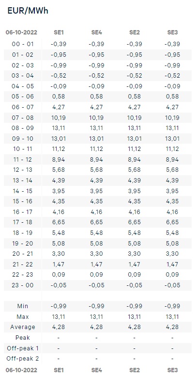

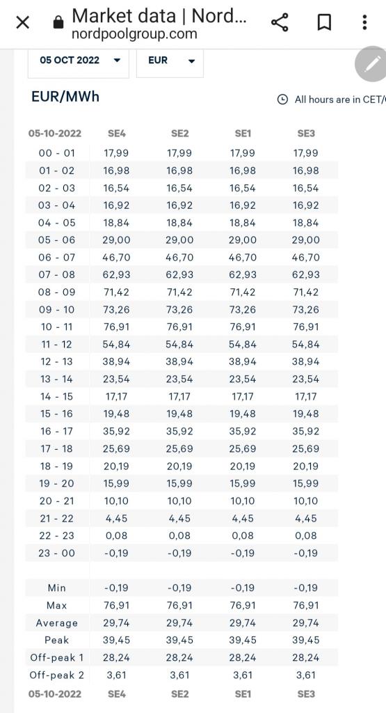

Imorgon kl23.00 blir det minuspriser på el i hela landet tack vare vindkraften.
