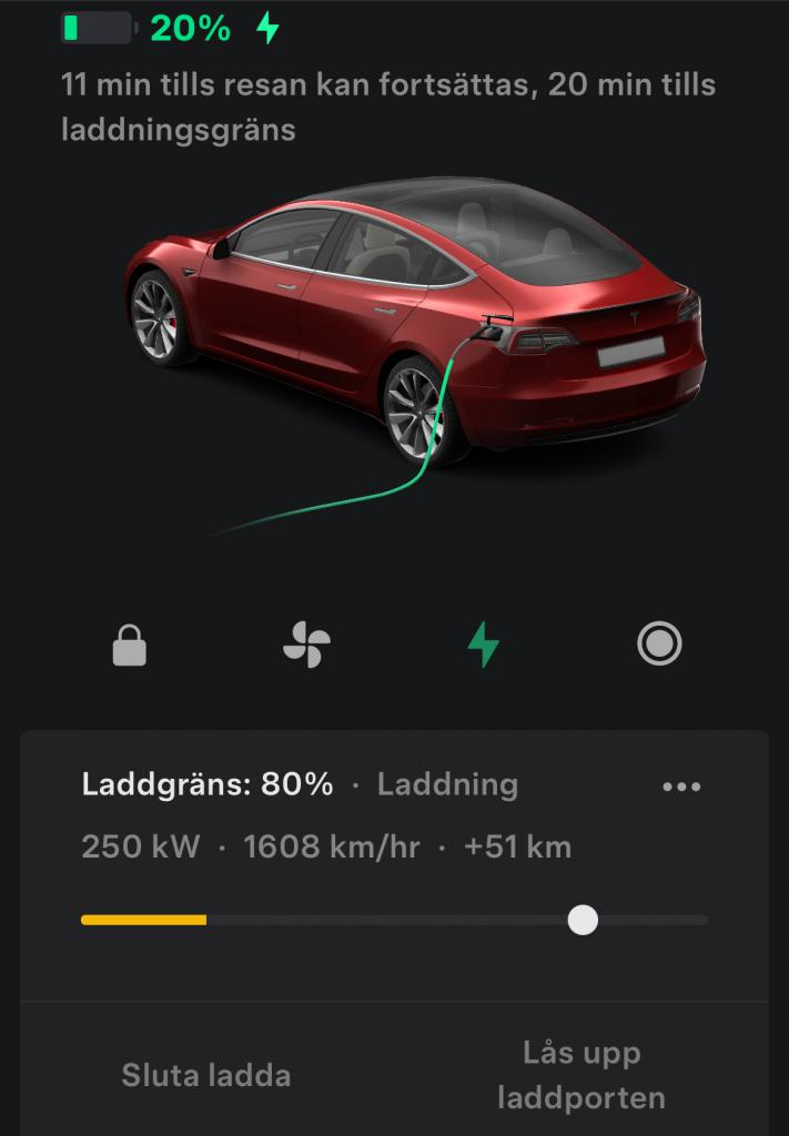

Någon som fått strypt hastighet på Supercharger än?
2019 M3P 9000mil still loading strong

Re: Batteridegradering modellår 2019/20/21/22
Snarare tvärtom vad jag sett, det äldre Panasonicbatteriet laddar galet fort än.
Vill man vinna SECC så…
Hade ungefär samma laddhastighet vid 50% som Plaiden på en 2019 LR lånebil förrförra sommaren. Den sänker från 250 aningen före, men laddar på galet bra vid 50%.
Iom det och mindre bil så kommer man få många km/minut i snitt i ladd.

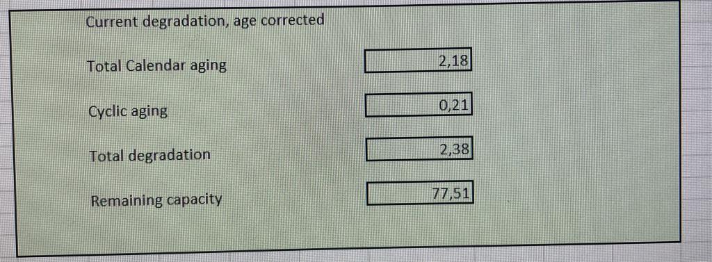

Mitt kalkylark är än så länge bara anpassat för Panasonic med NCA-kemi. Det finns inte så mycket forskningsrapporter med detaljerad info, även om det finns lite. Det går göra tabeller för LG och använda, men det är inte gjort som sagt.
Vi vet att NMC har lite avvikande egenskaper, och att LG’s NMC med 4% aluminium (NMCA) är grymt stabilt.
Kör man med mitt kalkylark ska det alltså visa på mer degradering än i verkligheten.
Ungefär såhär hade det blivit om du haft ett NCA-batteri. Här har jag utgått från 79.4 kWh då de brukar vända ungefär där.

Riktigt intressant! Stort tack för detta!
Detta var andra fulladdning denna helgen innan hemresan mot västkusten. Lustigt nog visade den ”bara” 571 km i torsdags trots att den fått stå nån timme full och yttertemperatur på plus 10.
Dock var det första fulladdning på rätt länge. Inte nått att hänga upp sig på alls även om jag misstänker att BMS inte riktigt bestämt sig för aktuell status på packen. Även om den skulle vara på 571 är det en fin status tänker jag

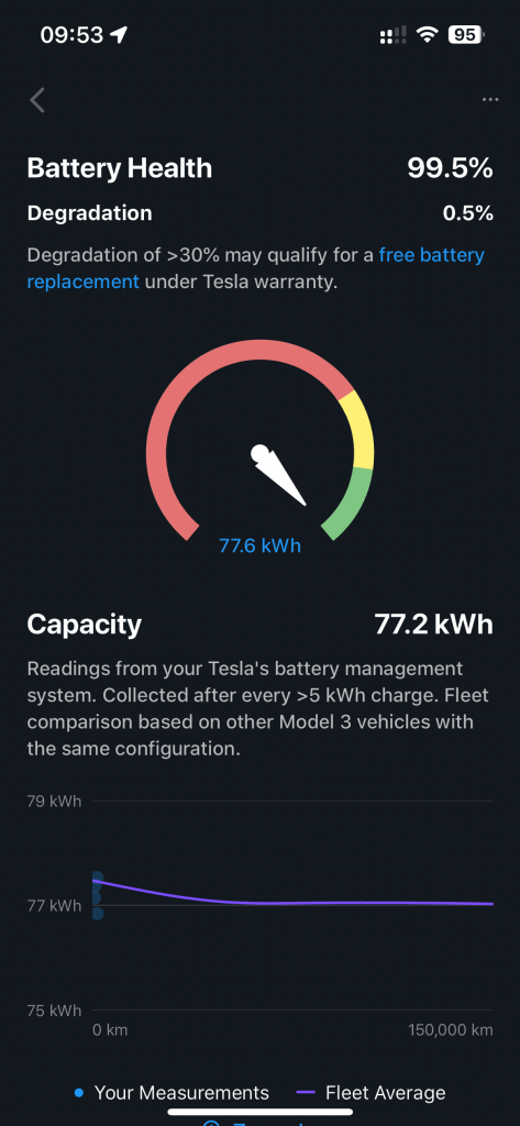

Plockade ut en ny LR förra veckan.
Vid 100% visade den 550 km.

En Highland?
Tesla har ändrat rangen på sina bilar från årsmodell 2024 pga att kraven för EPA-testet är ändrat.
Bilen går inte kortare för det men den visar lägre range.
Highland LR har 341 miles räckvidd = 549 km rakt översatt. Ibland får man en extra km på köpet, så det ser rätt ut så.
Tessie har som vanligt fel ursprungskapacitet.
Batteriet är på 78.8kWh så det är det som ska stå i mätaren och inget annat (du kan ändra det själv).
Jag vet inte degraderingströskeln än, men sannolikt är det så att Tesdie inte kan se högre kapacitet än till degraderingströskeln.
Din bil har säkerligen mer än 77.2 kWh, om inte annat kommer kapaciteten stiga mot 79kWh efter ett tag oavsett bad det står på Tessie. Tessie är….bra, men inte bra heller då det lurar många åt alla möjliga håll.

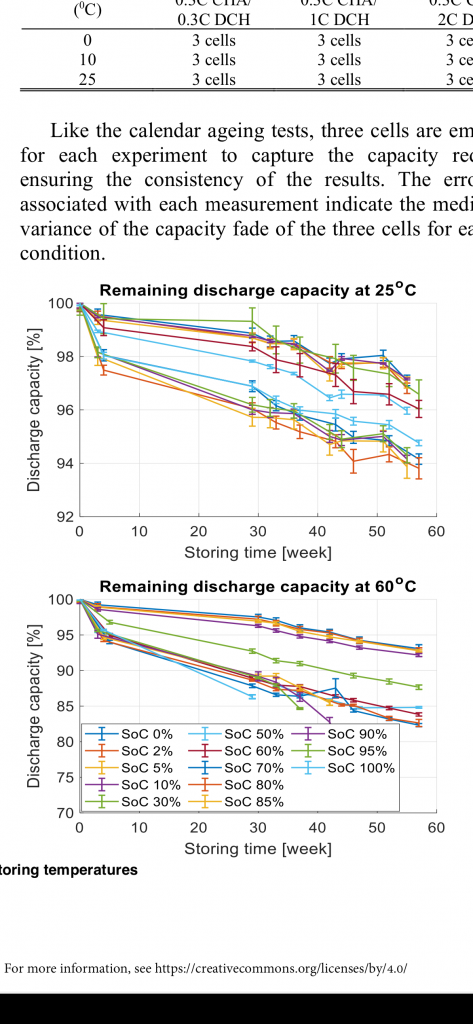

Lite data på LG Chem 21700 M50. Inte hundra säkert att cellen är helt identisk med den som sitter i bilarna, men på det hela taget är det sannolikt väldigt små skillnader i hur de beter sig.
Färgerna på de olika SOC-nivåerna är lite för lika, så bilden kan vara lite svårtydd. När man gjort det ser man att det är EXAKT som förväntat med att låg SOC degraderar minst och att det (återigen) är värst kring 80%, och att 100% inte är lika illa.
Precis som de andra testerna visat är det 60% och lägre som gäller. Upplösningen är ”bara” 10% i det området i detta test, så vi kan anta att 62% stämmer och använda max 60% displayad SOC. Lägre är inte sämre heller så allt under 60% är bra det med. ( https://www.researchgate.net/publicati ... dGlvbiJ9fQ )

Rapporten var riktigt intressant. Hittade en intressant bild som rangordnar SoC vs degradering på dessa NMC-celler. Denna tabellen rangordnar degraderingen som sker de första 28 dagarna under testet. Man ser att lägst degradering ligger tydligt i det lägre intervallet av SoC.
På din bild två inlägg upp ser man dock att på sikt så är skillnaden minimal så länge man har lägre SoC än stupet.
Edit: Tabellen tar också effektivt död på myten om att batteriet mår bra av att ha 80% laddning. Det är nästan sämst att ligga där....

Yes det är en Highland.
Den visade 78,6 när jag plockade ut den.
Skall försöka hålla den under 50-55% så mycket det går.
