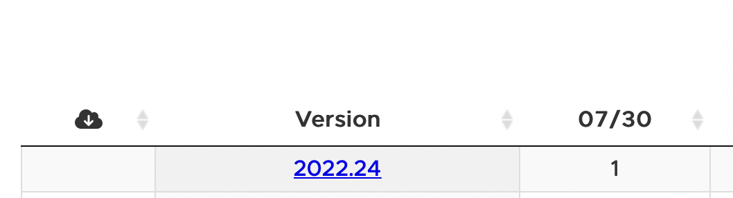

Release notes ja mjukvaran nej, om man tittar på några firmware trackers - men snart så
Imolarot
Inlägg: 270
Blev medlem: 29 maj 2021 21:40
Re: Senaste version 2022.24
Inlägg av Imolarot »
Vad menar du? Den är ju ute brett hos allmänheten?! :D

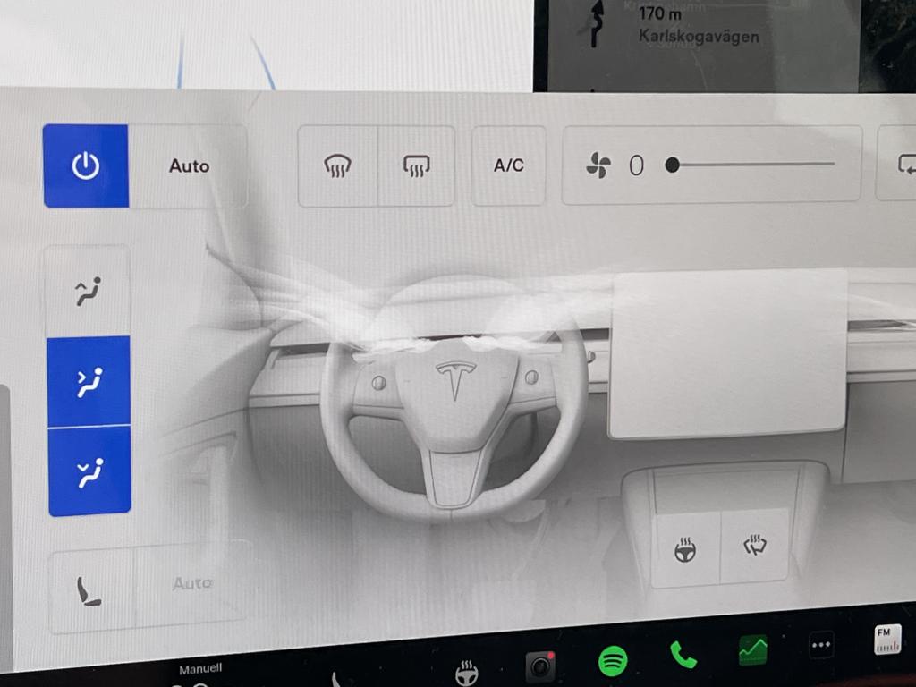

Hittade en workaround!
1. Ha klimatanläggning avstängd
2. Dubbelklicka på tempen, så kliman startar och stora klima skärmen kommer upp.
3. Var snabb(innan fläkten startar) med att t.ex. slå på luften till fötterna.
Då funkar det! Fläkthastigheten visar 0 men fläkten är automatisk och ändras beroende på temperaturval. Funkar med både a/c på eller av. Perfekt!

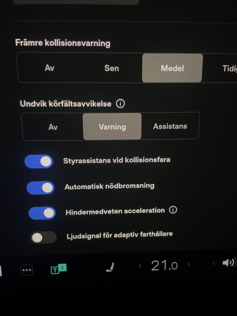

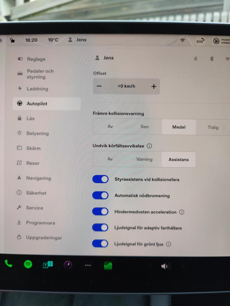

Skulle inte alla få rödljusidentifiering i 2022.20? Eller är det bara på HW3? Eller kanske inte i sverige? Funkar inte för mig iaf. Eller finns nån inställning jag missat?

Inlägg av Ilduce77 »
Om det är ljudet som plingar när det bli grönt, så har det kommit.. Men man måste aktivera det i inställningarna..
Jag har det och har inte FSD..

Här hittar man det..
"Ljudsignal för grönt ljus". Najs. 8-)

Vad bra att grönt ljus signalen kommit för alla. Som lång kan jag säga att den gör stor nytta, ibland är det för mig svårt se trafikljuset utan att huka sig när jag står som första bil. Har ju haft det via FSD ett tag, bara invänta plinget, fungerar faktiskt bra.

Alternativet finns inte för mig. M3SR+ 2019. Version 2022.20.7. Autopilotdator 2.5.
Update: Enligt amerikanska forum krävs AP 3 för funktionen.
Det stämmer bra överens med min erfarenhet. Hade en lånebil från Tesla och den hade AP2.5 - fick inga pling. Med min egna som har FSD HW får jag pling. Båda på samma mjukvaruversion.
