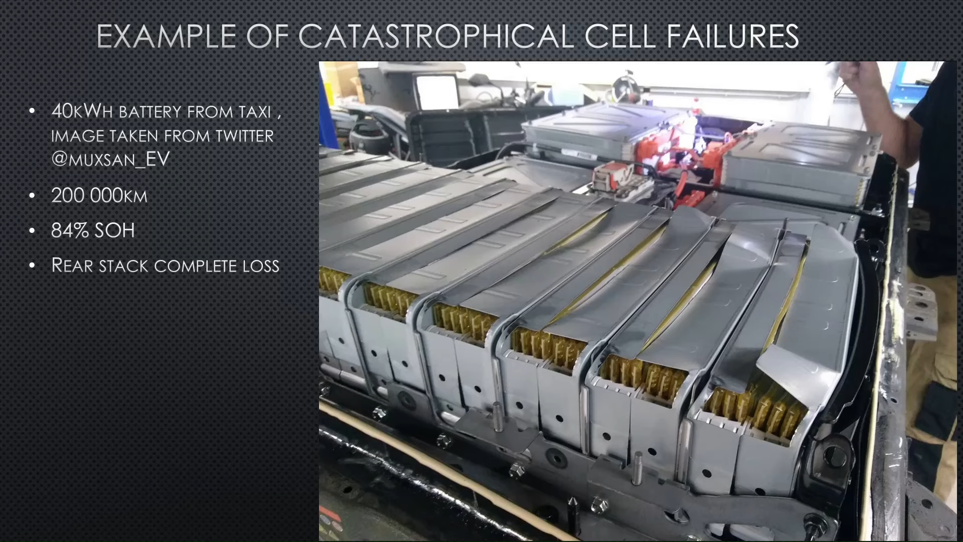

Intressant ny video på Internet om Nissan Leaf's rapidgate. Batteripacket tål inte konstant upprepade snabbladdningar utan att batteripacket till slut permanent, fysiskt skadas.
Lösning? Begränsa laddeffekten. Japp, "nerfa" den.
Se hela videon nedan:
