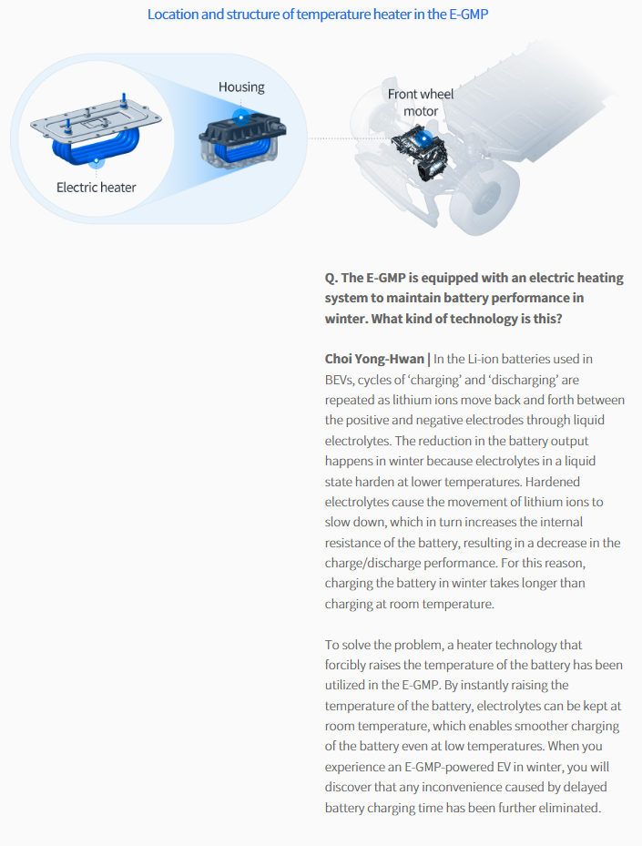

Har våra bilar ens hårdvaran för detta? Kan de överhuvudtaget värma batteriet? Någon form av kylning borde de ju rimligen ha, annars hade väl snabbladdning inte fungerat. Men värme?
Den värmer ju på något vis iaf. Det märktes i vintras vid förvärmning av kupén att batteritemp ökade. Det har jag lagt in bild på här någonstans vill jag minnas. Frågan är om det är med värmepumpen eller så här...
Någon som kollat närmare under huven?
https://tech.hyundaimotorgroup.com/arti ... -on-e-gmp/

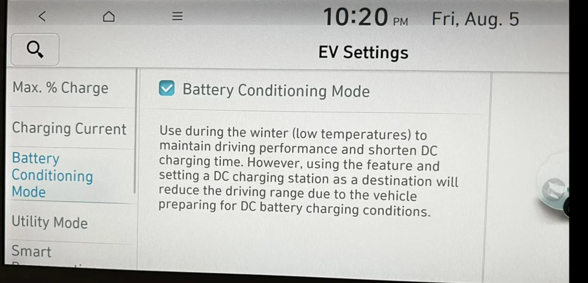

Och ni har väl inte missat det här som inger lite hopp ändå om det nu är på riktigt. :)
https://www.ioniqforum.com/threads/some ... ode.42885/

Ja, jag har plockat bort frunken när jag installerade extraljuset. Såvitt jag kommer ihåg så var det i stort sett tomt under plast-insatsen som utgör frunken. Det var bara ett stort gapande hål. Jag har ju ingen motor där framme i min RWD heller. Nu kan jag visserligen ha missat någon eventuell batterivärmare som kanske sitter där nånstans, jag letade ju inte efter en sådan. Den kanske inte är så stor som det ser ut på bilden.
Eller inte. Det är ju uppenbarligen februari-mjukvara som vi har fått för länge sedan. Detta är nog en 2023 årsmodell med annan hårdvara som har stöd för detta.
Inte säkert. Ägaren själv säger att det är en 2022. Vi får vänta och se vad det blir av detta. :)
Nej det är en amerikansk MY22. Den hade inte ens någon nyare infotainmentversion. Så den måste fått något mer från fabrik. Kanske vi tvingas åka in till ÅF när det är dags? Om det ens händer.
