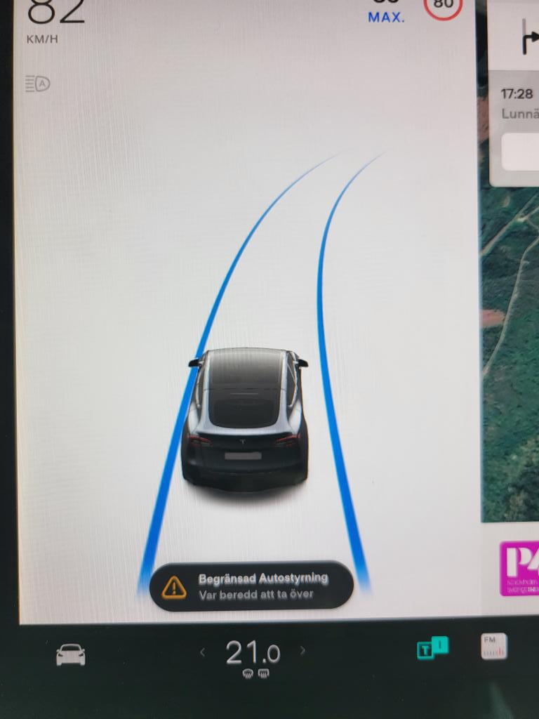

Ja, det är samma kameror och samma bil, men uppförandet är rejält försämrat.
Antingen har kameran blivit sämre eller så har mjukvaran blivit sämre. Min upplevelse har definitivt blivit sämre.
På denna bild är det en varning för att kurvan är för tvär, men bilen låg nära eller på mittlinjen flera gånger utan att varningen kom upp.
