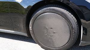

Inlägg av Sharpie »
We have to verify all that in real life.
We could be even more efficient if we would´ve closed the design even more and made steeper changes, but we decided for LOOKS first and foremost.
A disc is what some guys make here in Germany. Super efficient but too "plain" and generic looking, see image attached.
You find us on a cirquit near You or in Germany soon. Maybe we make a documentation.
But again,"X" is depedant on "S" success ;)
Good thing, if we don´t overtax the wheel (max load on X) we can swap the 21" on the "X" and have a rough first impression an that is what we´ll do (@Alex Your "X"maybe?)
Does a round course exist in Sweden?
here´s a "disc", the perfect but boring shape.

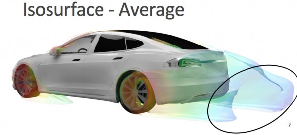

Inlägg av Sharpie »
Here´s a glimpse of our theoretical papers from the simulation. NERD stuff, but self explanatory just how inefficient the beautiful Turbine is.
More to come.

Why not sell some sort of hubcaps to make the wheel in to a "disc" to use when you're on a long trip and need the extra range?

Hej, Model S angivna Cd värde är med 19" origialfälg. EXA har simulerat model S med Turbin 21" fälg och med vår Razor fälg. Det är en helbilssimulering och inget annat. 9,9% är för hela bilen. Om du tittar på visualiseringen från simuleringen (under wheels och sen fliken efficiency) på vår sida så ser du att det påverkar väldigt mycket bakom bilen. Tänk på att Turbinfälgen är väldigt ofördelaktigt utformad när det kommer till luftströmmen, eftersom den är som en fläkt och dessutom är båda sidor gjutna i samma form, inte spegelvänd.
Jämför exempelvis med model 3. Där före detta VP inom aerodynamik säger att plastlocken ger ca 10% bättre aero, och det är en 18" fälg så där är det mindre att spela med (däcksidan är relativt slät redan).
