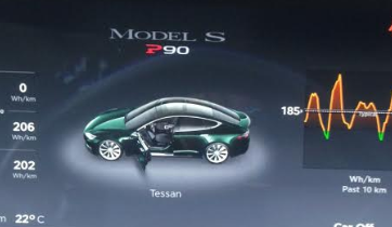

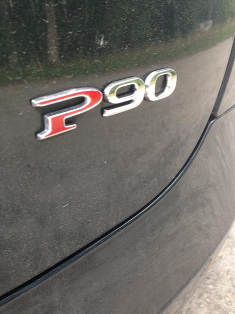

Pelarlyft (fixat) samt uppgradering till P100D
Första steget gjort.
