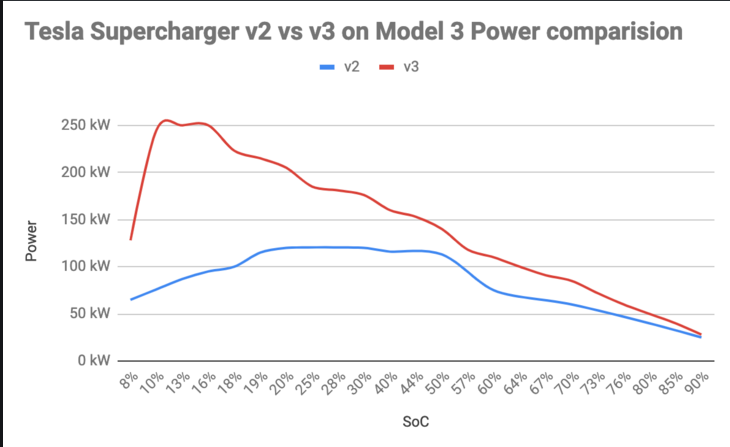

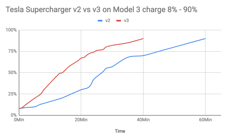

Inlägg: 1095
Re: V3
Inlägg av oscfor »
Kolla skillnaden!

bjelkeman
Inlägg: 1920
Re: V3
Inlägg av bjelkeman »
oscfor skrev:
Kolla skillnaden!

* Är det övriga komponenter som begränsar vinner man på att gå upp i spänning.
Med andra ord har Porsche i Taycan ett batteri där cellerna klarar att laddas med höga strömmar, men för att inte behöva superbiffiga kablar och andra interna komponenter i batteriet kör man på en högre systemspänning.

Skulle min X kunna trycka på 140kW mellan 8% och 50% skulle jag tycka det är toppen. Men än bättre att få 88kW trots att jag delar med någon.
