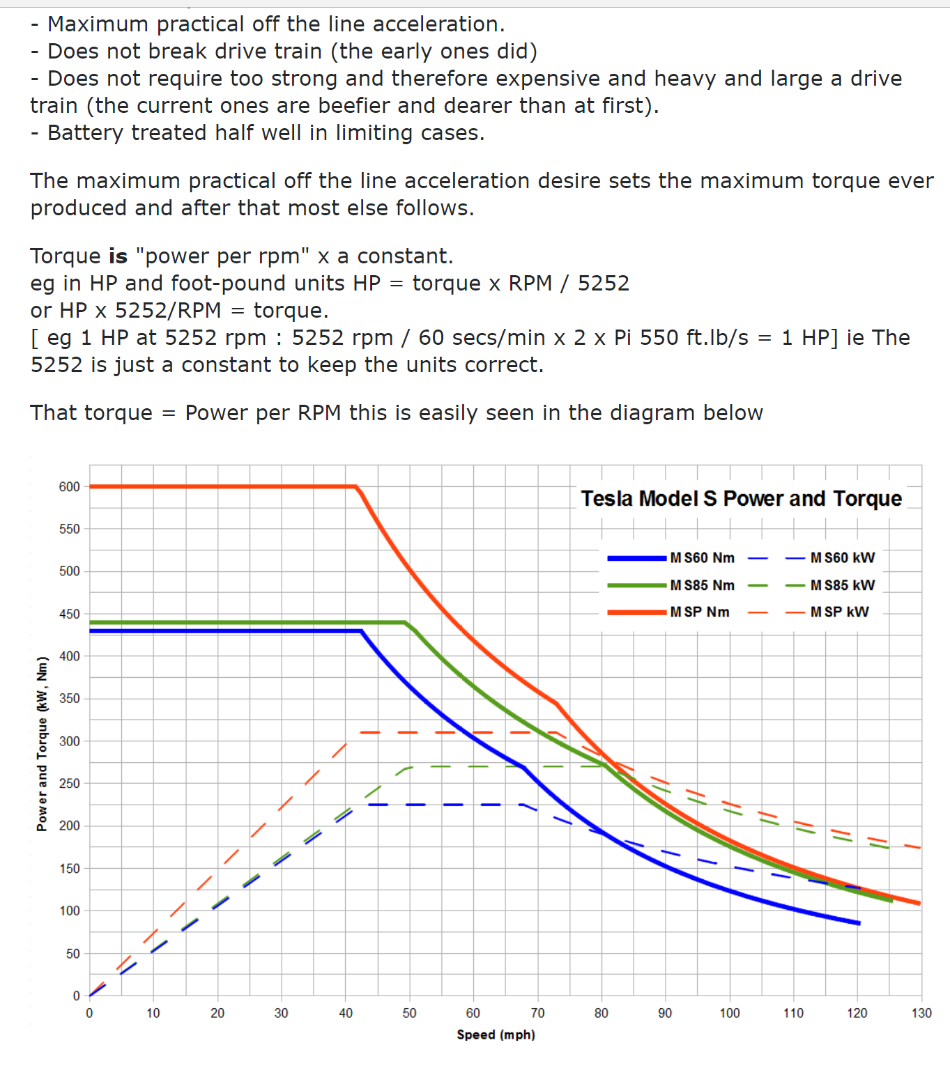

Det verkar som att väldigt många inte förstår att effekt och vridmoment är intimt förbunda med varandra. En del verkar tro att vridmoment är någon sorts mystisk kraft som man kan ha istället för effekt... Exempelcitat:"Ja, det är bara 177 hk, men mina 400 nm i vrid piskar jag BMW M3:or med!"
Det företag man anlitade innan, (under hela nittiotalet) Rototest hade däremot väldigt bra mätningar och mätte även avgasvärden med väldigt hög precision. Varför man slutade använda dem vet jag inte.

Jag glömde berömma dig för att du har koll i mitt förra inlägg. Det är en av mina käpphästar, just att vrid x varvtal = effekt.Beppo skrev:Det verkar som att väldigt många inte förstår att effekt och vridmoment är intimt förbunda med varandra. En del verkar tro att vridmoment är någon sorts mystisk kraft som man kan ha istället för effekt...
Precis som du skriver är det en av de stora myterna och förhållandet mellan vridmoment och effekt är ofta inte förstått.
Håller med om att det florerar många grafer( tex trimchip) där man enkelt kan se att det inte är rimligt.
- Inlägg: 11008
Re: Standard range plus vs. long range. Acceleration?
Fast max vridmoment och max effekt uppnås nästan aldrig vid samma varvtal.AAKEE skrev:Jag glömde berömma dig för att du har koll i mitt förra inlägg. Det är en av mina käpphästar, just att vrid x varvtal = effekt.Beppo skrev:Det verkar som att väldigt många inte förstår att effekt och vridmoment är intimt förbunda med varandra. En del verkar tro att vridmoment är någon sorts mystisk kraft som man kan ha istället för effekt...
Man kan därför öka max vridmoment eller max effekt utan att den andra ändras.

Absolut! Man man kan inte öka max vridmoment utan att det syns på effektkurvan. Och man kan inte ersätta/kompensera effekt med vridmoment.mikebike skrev:Fast max vridmoment och max effekt uppnås nästan aldrig vid samma varvtal.AAKEE skrev:Jag glömde berömma dig för att du har koll i mitt förra inlägg. Det är en av mina käpphästar, just att vrid x varvtal = effekt.Beppo skrev:Det verkar som att väldigt många inte förstår att effekt och vridmoment är intimt förbunda med varandra. En del verkar tro att vridmoment är någon sorts mystisk kraft som man kan ha istället för effekt...
I vilket fall tror jag AAKEE har en poäng. Effekten är ju konstant (frånsett friktionsförluster m m) genom systemet, från batteri, genom inverter, elmotor, reduktionsväxeln och till drivhjulen. Vridmomentet varierar däremot kraftigt, från att ha varit 0 genom batteri, inverter och in i elmotorn, till att ha ett värde motorns utgående axel och andra värden i olika delar av transmissionen till ett värde på drivhjulen (och kanske olika på främre och bakre drivhjul). Om inte operatörerna matar in rätt värden för utväxlingar, rullomkretsar, m m så kan vridmomentsiffran på motorns utgående axel bli fel, även om effekten är rätt. Och har man ett visst antal hästkrafter på drivhjulen vid en viss hastighet så spelar resten ingen roll.

Effekten från motorn är inte konstant. Däremot är vridmomentet konstant från noll rpm och en bit upp i registret. Därefter planar effekten ut (vid sitt max), efter att ha stigit linjärt med varvtalet och lägger sig konstant, medan vridmomentet dalar linjärt med varvtalet. Därav (bla)den avmattning i acceleration man känner en bit upp i hastighet. Ännu högre upp i varvtal så dalar effekten, och därmed även vridmomentet i högra takt än effekten.Niklas Z skrev:Jag minns också Teknikens Världs beslut att sluta anlita Rototest och i stället gå över till sämre mätningar. Men det är väl i linje med att hela tidningen sjönk nedåt.Beppo skrev:Det är möjligt att jag är lite för negativt inställd till såna här mätningar. Jag har dock sett alldeles för många mätningar där man ser att resultat/tolkningar/beräkningar är helt uppåt väggarna. De mätningar som Teknikens värld använder och har använt sig av sedan 10-15 år tillbaka är ett exempel på helt värdelösa siffror. Man ser tydligt på dessa diagram att vridmoment och effektkurvor inte alls korrelerar med varandra. I en del fall så tredubblas momentet mellan 2000-3000 rpm men effektkurvan ligger stadigt utan att ha brantare lutning i det intervallet....Jag har inte kört någon modern bil som har så kraftigt turbopush så sent i registret. Gamla saab 99 och dylikt kunde kanske ha en sådan karaktäristik.

Jag skrev att effekten (förutom friktionsförluster m m) är konstant genom systemet batteri - inverter - motor - transmission - drivhjul, inte att den var konstant i betydelsen oberoende av varvtal. Det innebär att den effekt som dynon mäter upp i ett visst ögonblick är den som finns i de övriga delarna av drivlinan. Vridmomentet är däremot inte detsamma i de olika delarna av drivlinan, ens i ett givet ögonblick. Det måste därför räknas fram och därmed finns en extra felkälla som gör att de kan ha rätt angiven effekt, men fel angivet vridmoment.
Att effekt och vridmoment är beroende av motorvarvtal (och därmed i praktiken hastighet) är en annan sak och det var inte vad jag syftade på.

Aah! Då är jag med! Jag har hört alldeles för många gånger påståenden som: " En elmotor ger full effekt från noll och genom hela registret", och reagerade med ryggmärgen felaktigt på det du skrev.Niklas Z skrev:Jag skrev att effekten (förutom friktionsförluster m m) är konstant genom systemet batteri - inverter - motor - transmission - drivhjul, inte att den var konstant i betydelsen oberoende av varvtal. Det innebär att den effekt som dynon mäter upp i ett visst ögonblick är den som finns i de övriga delarna av drivlinan. Vridmomentet är däremot inte detsamma i de olika delarna av drivlinan, ens i ett givet ögonblick. Det måste därför räknas fram och därmed finns en extra felkälla som gör att de kan ha rätt angiven effekt, men fel angivet vridmoment.

Jag har full förståelse för det. Precis som du skriver finns det otroligt många missförstånd kring detta.Beppo skrev:Aah! Då är jag med! Jag har hört alldeles för många gånger påståenden som: " En elmotor ger full effekt från noll och genom hela registret", och reagerade med ryggmärgen felaktigt på det du skrev.Niklas Z skrev:Jag skrev att effekten (förutom friktionsförluster m m) är konstant genom systemet batteri - inverter - motor - transmission - drivhjul, inte att den var konstant i betydelsen oberoende av varvtal. Det innebär att den effekt som dynon mäter upp i ett visst ögonblick är den som finns i de övriga delarna av drivlinan. Vridmomentet är däremot inte detsamma i de olika delarna av drivlinan, ens i ett givet ögonblick. Det måste därför räknas fram och därmed finns en extra felkälla som gör att de kan ha rätt angiven effekt, men fel angivet vridmoment.
För övrigt vore det inte bra om elmotorn gav full effekt från noll. Skulle den göra det skulle resultatet i bästa fall bli gigantiskt hjulspinn, i värsta fall förstörda komponenter.
Ett exempel: om effekten på drivhjulen vore 300 kW vid hastigheten 1 m/s skulle kraften som däcken behöver överföra bli 300 kN, många gånger mer än vad ens en F1-bil med klistriga däck och maximal aerodynamisk downforce klarar att överföra.
