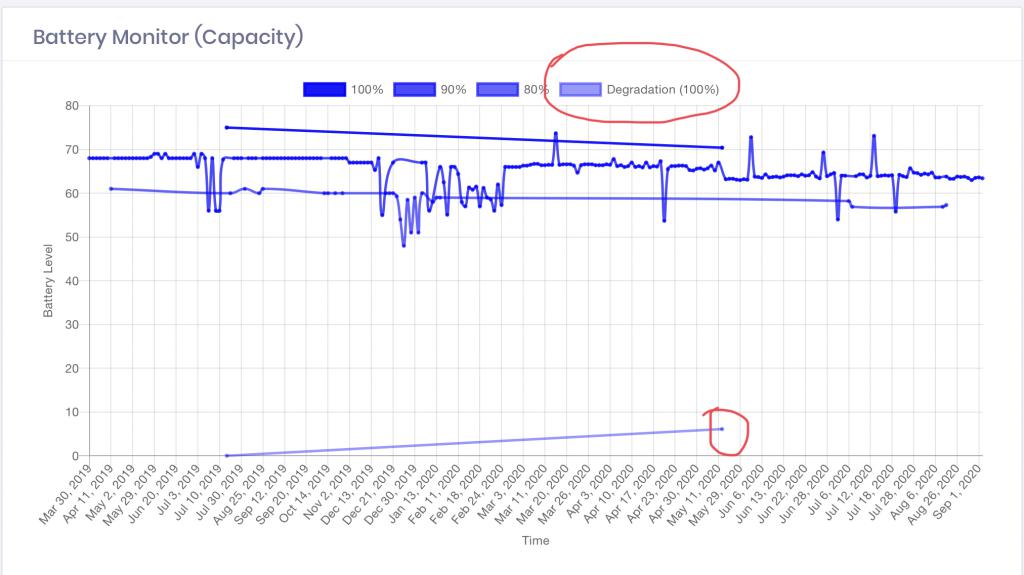

Nu är funktion med att se degradation tillagd.
Du kan enbart se din degradation om du laddat till 100% för att få bästa tillförlitlighet.
Se bild nedan.

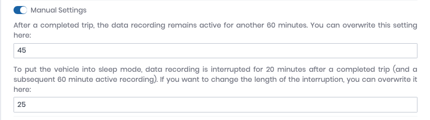

Fråga ur ofta blir bilen polllad? Bilen blir polar varje minut.
Går det att justera själv i en nära framtid? För närvarande så kommer inte detta att ändra och pollningen en gång per minut är tillräckligt.
Exempel på hur man kan sätta bilen i sovläge ser ni nedan.
Jag låter det vara kvar på engelska för att inte tappa bort något ord eller andemeningen med beskrivningen.
Jag har själv denna inställningen och bilen bilen går i sovläge numera alltid så snart jag parkerat bilen hemma eller på jobbet.
=> It's possible to change the sleep settings. Vehicle and then the clock icon. To get a better understanding her an example.
You finished your drive and use our default settings then we are logging 45min further.
If then no driving is happening we stop
the logging for 20min. Normally it enough time that the car can go in to sleep.
If you change the first value to 0min then it will
start directly to stop the logging and if you would start now the charging.
With that the 20min will lost at the starting of the
charge. This is the reason we use the value 45min. But the user can change it.
