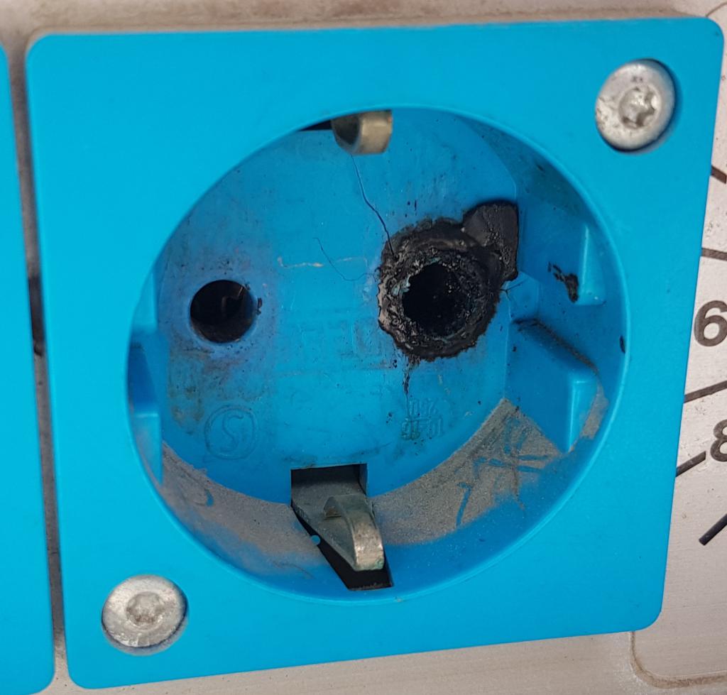

Ja. Det där ser ju inte ut som någon höjdare!Off Grid Byggaren skrev:Det som är viktigt med laddning i Schukouttag med stickpropp är att UMC/ESVE laddkabeln är direkt ansluten i vägguttaget.

Så blir det om man drar ut kontakten under laddning flertalet gånger. Eller på gammal kontakt.

Bra poäng.Teslaspolen skrev:Så blir det om man drar ut kontakten under laddning flertalet gånger. Eller på gammal kontakt.
Är väl bla. det det som skiljer en riktig elbilsanslutning, som tex. den i EU rekommenderade Typ2, att den aldrig kan dras ur från väggen/boxen när den går ström i den, medans man med en portabel EVSE tyvärr kan göra just så?

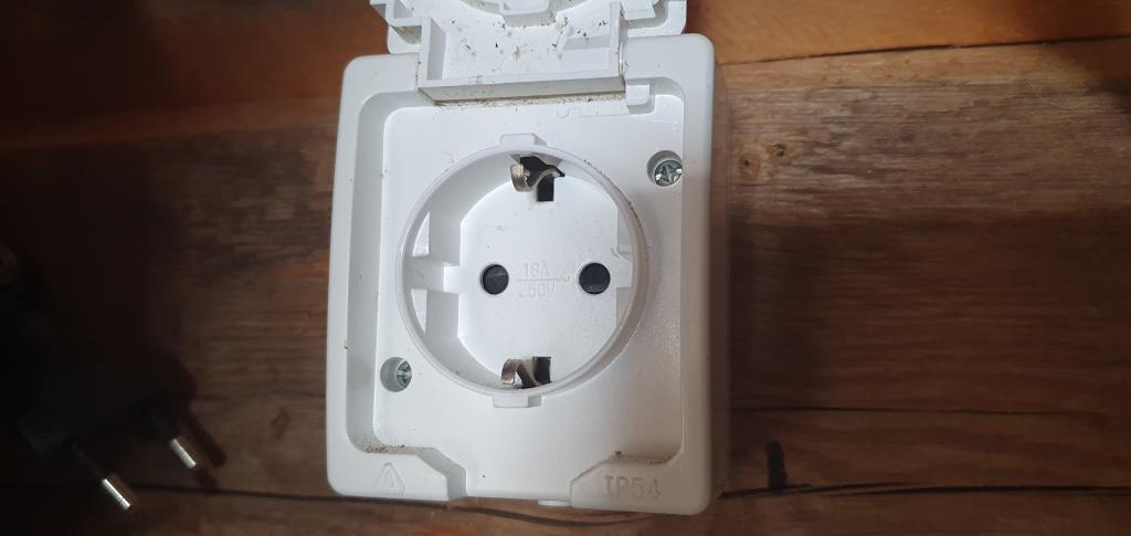

Laddade en Leaf med 8 och 10 ampere i det här uttaget i två år, varenda dag. Bäst är som sagt om EVSEn kan sitta ikopplad jämt. OBS! Se till att ha något som avlastar vikten från laddkabeln, det är ingen vidare bra idé om hela tyngden med kabel och "elektronikkluns" hänger från uttaget! Uttaget installerades runt 2006, så var inte från början ämnat till elbilsladdning.

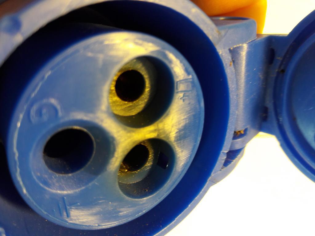

Allt beror ju på hur det sköts och installeras, här en bild på CEE kontakt.

Jag körde lika i 4år med en Leaf och uttaget såg lika fint ut för mig också och jag körde alltid på 10A och hadeTeslaspolen skrev:Laddade en Leaf med 8 och 10 ampere i det här uttaget i två år, varenda dag. Bäst är som sagt om EVSEn kan sitta ikopplad jämt. OBS! Se till att ha något som avlastar vikten från laddkabeln, det är ingen vidare bra idé om hela tyngden med kabel och "elektronikkluns" hänger från uttaget! Uttaget installerades runt 2006, så var inte från början ämnat till elbilsladdning.
den inkopplad nästan konstant

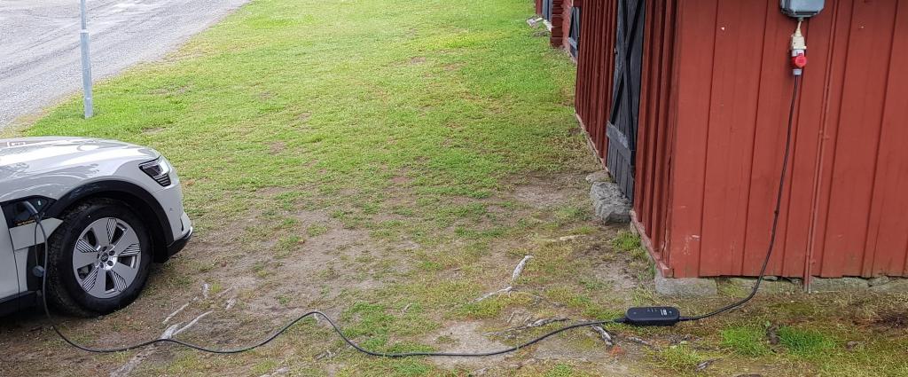

Tidigare har det följt med en 3-fas reseladdare till e-tron. Att ladda i ett rött trefasuttag kan vara säkrare, det gäller också att kolla hela ledningen fram till uttaget.
Kan förekomma bristfälliga skarvar i kopplingsdosor på vägen fram. Rekommendation är ju oskarvad ledning från elcentralen till laddplatsen.
Schukouttagen håller ändå förvånansvärt bra, men då måste de skötas om, du dår inte dra ur kontakten med full laddström igång.
Ser en del kreativa laddlösningar ibland....

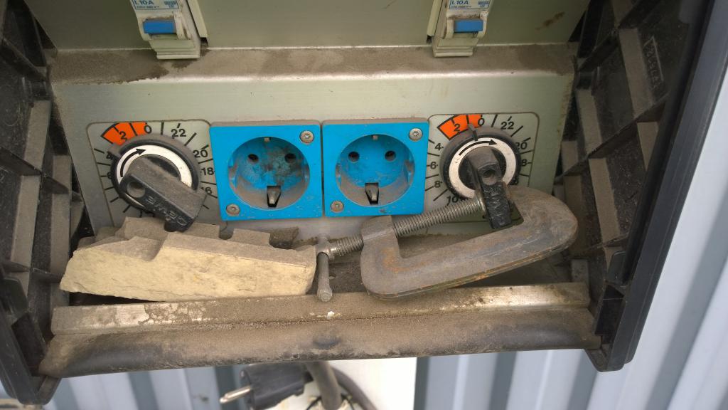

Nedrans timers överallt som förstör ett annars fullt kapabelt uttag!
