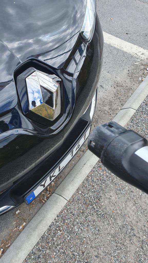

Har du provat med en Zoe? Jag är riktigt skeptisk.
Som jag trodde. Du kan stryka Zoe.

En gång när jag laddade i Sille så kom det ett par med en hyrd Zoe och försökte ladda där. De körde fram och ställde sig rakt i rutan och de hade hunnit få in kontakten innan jag hann fram för att tala om för dem att de inte kunde ladda den bilen där.

På vilken av platserna där? Fungerade inte i Bredden iaf.

Men på din bild så ser det ju ut som att du skulle kunna köra fram några decimeter till. Men jag ser ju inte hur långt ifrån mitten på nosen som kontakten är eftersom bilden är tagen lite från sidan.

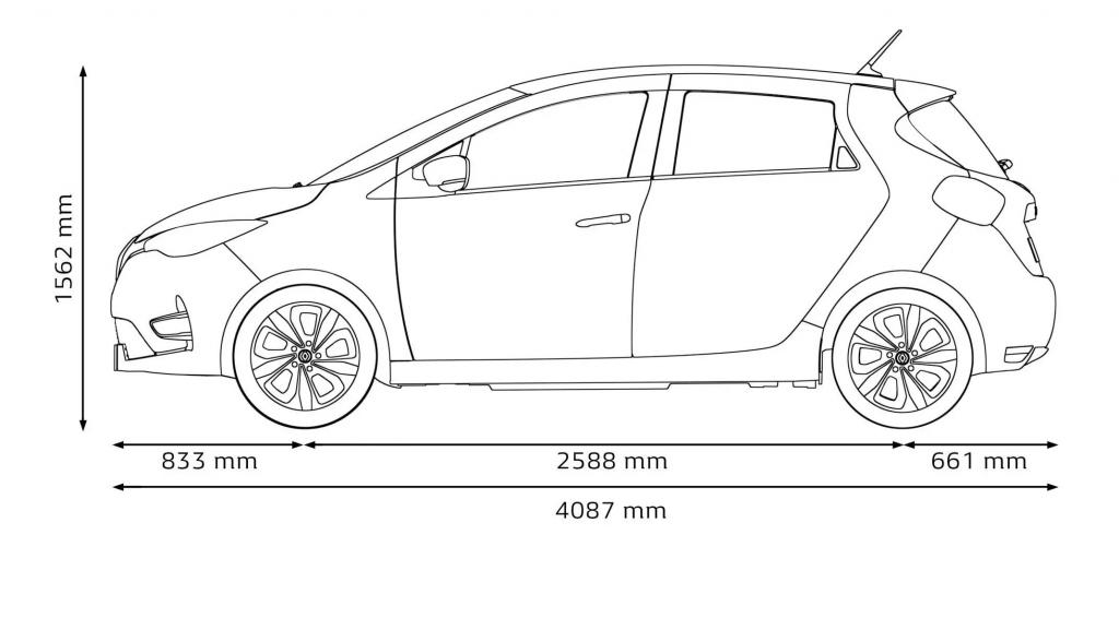

Överhänget fram på Zoe är 83,3cm, du kan minst köra fram till framhjulen tar i kantstenen, så har du 80cm till?
Räcker inte det?

Uselt perspektiv. Bilden bevisar ingenting.

Åk och prova själv då.

Det beror ju på hur hög kanten är...

Absolut, det var du som var där, och därför jag ställde det som en fråga. (Ser jo nu att det var en klantigt formulering).
Hade du kommit närmare?

Jag har ingen Zoe, men om jag hade det så hade jag tagit bättre bilder än det där om jag tänkt posta det som ett argument. Det var som att du inte ens försökte. :roll:

I Bredden måste jag backa ända mot trottoarkanten för att kabeln skall räcka.

Men är trottoarkanten så hög att man inte kan låta överhänget på bilen gå över den?

Nej, jag måste alltså backa tills hjulen tar emot.

Jag hade ingen lust att riskera ha sönder något.
Sen brukar det stå en stolpe där också, så man kommer inte över med hela överhänget även om kanten är låg.

Ok, så då kan vi flytta Zoe från ”kan inte” till ”kanske”.
