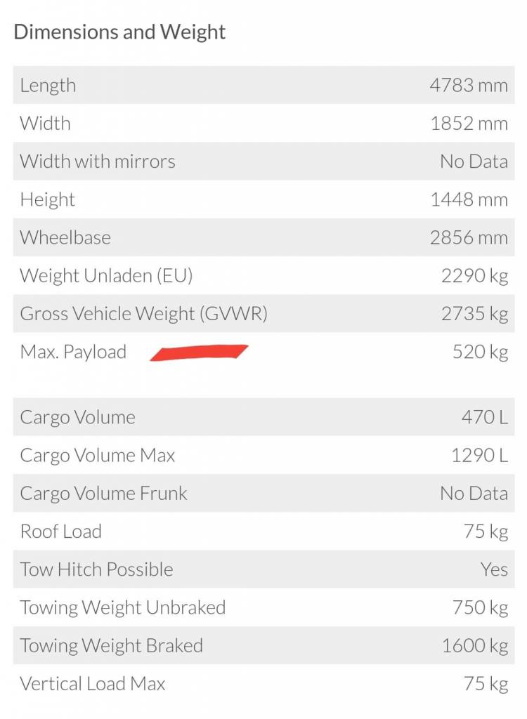

Många tar väldigt lätt på totalvikten. Skulle faktiskt vilja veta om det är så illa att bilarna inte klarar mer än sin maxvikt. Exempelvis då My med 315 eller 390 kg beroende på vem man lyssnar på. Hur tar bilen 450 kg. Kan ju vara så jäkla illa att den inte alls mår bra utav detta. Och varför skiljer det såpass mycket, ser att Mati har under 500 på sin E-tron och min ligger på 550.
315kg är med förare, 390kg är utan.
Man har i tjänstevikten uppskattat hur mycket bilen väger i körklart skick (reservhjul, 90% bränsle, bromsvätska, förare på 75kg etc).
Sen har man i tillägg registrerat en totalvikt som är hur mycket bilen får väga med passagerare och bagage.
Skillnaden mellan siffrorna kallas av TS för maximilast, och är på TMY 315kg. Väger föraren mindre än 75kg, så ökar maximilasten, väger hen mer så minskar den.
Står du bredvid en tom TMY, så kan du i teorin lasta 390kg in i den innan du går över totalvikten.
Det är att köra med bil tyngre än totalvikten som är ett brott, tjänstevikten är bara en uppskattning.

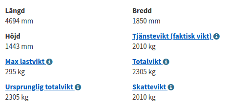

Jag är nyfiken på vad andra Model 3 ägare har för vikter registrerade på sina bilar. Tycker min är sjukt låg lastvikt. Men det är ju mer intressant att se vad totalvikten är reggad och om det skiljer sig mellan samma modell.
Min M3 LR AWD:
M3 LR AWD 2020
Inlägg: 12141
Re: Varför har många elbilar absurd låg lastvikt?
Min M3 LR AWD:
295 är nog det lägsta jag sett på en personbil. Då kan du alltså ha folk på alla platser om dom väger max 59kg. Det är ju helt sjukt. Och INGEN packning alls.
Min M3 LR AWD:
Det verkar som om de flesta M3 LR AWD är reggade med en totalvikt på 2305kg, jag har kollat fyra stycken 3:or som är byggda mellan 2019-02 och 2020-08. De har alla olika tjänstevikt men samma totalvikt, så lastvikten varierar; 325kg, 338kg, 365kg, 379kg.
Så något lurt med tjänstevikten är det ju, men det viktiga är ju totalvikten. Tyvärr var vågen stängd igår när jag var ute och åkte, men nu blir jag ju extra nyfiken på att väga min bil helt tom.
