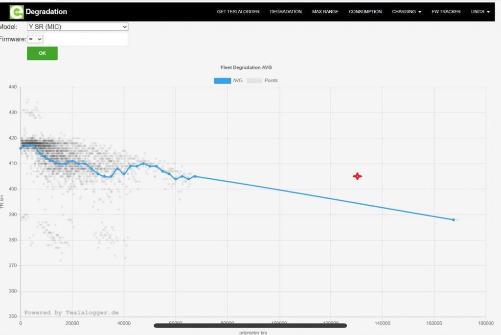

@nogo här på forumet kör en Y RWD sedan ~ 3 år och den har gått långt med stora cykler (100- nära noll dagligen men har ändå inte hög degradering.)
Man kan teoretiskt jobba med att minimera cyclic aging på en LFP men den skillnaden kommer man inte se, mest troligt.
Går man ”cyclic aging” med LFP är man inne på ett villospår.
Inlägg: 6567
Re: Degradering av batteriet
Här är nogos degradering inprickad av mig i en bild med loggar på degradering.

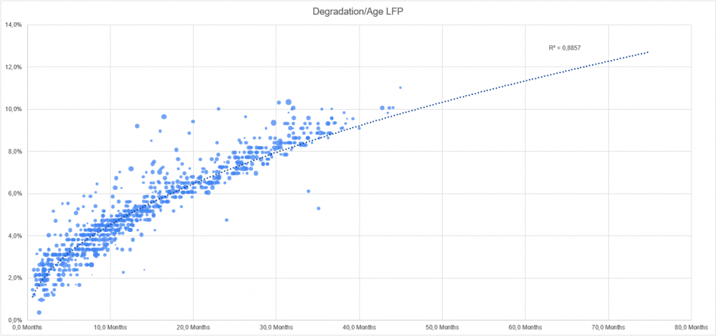

Degradering för LFP-batterier m.a.p. mängd fulla cykler ("antal körda mil") verkar vara så pass liten i jämförelse med degradering m.a.p. tid (hur gammalt batteriet/bilen är) så grafer som visar degradering på ena axeln och antal körda mil på den andra säger väldigt lite om nåt. Den där grafen säger mest att nogo har kört längre än snittet per år.
Men jag hittar nästan ingen data som visar specifikt elbilsbatteriers degradering/tid, TeslaFi och Teslalogger visar t.ex. bara degradering/antal körda mil. I den här tråden på teslamotorsclub https://teslamotorsclub.com/tmc/posts/8023904/ (där jag även ser poster från en AAKEE :)) finns manuellt(?) insamlad data från användare som ganska tydligt visar hur väl degradering korrelerar med tid för just LFP-batterier. Inte alls lika tydligt för andra batterikemier, där kanske degradering/mil korrelerar bättre.

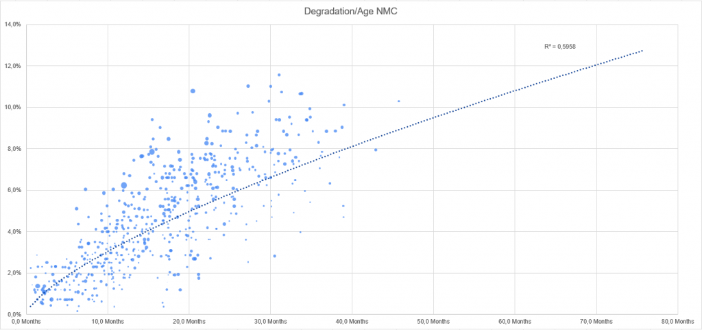

Roade mig med att plotta data från https://teslamotorsclub.com/tmc/posts/8023904/ som bubble-charts för model3/y med LFP resp. NMC. Storleken på bubblorna är relativt mil/år för varje datapunkt men vet inte om det säger så mycket. Hade tänkt att bubblorna med högre degradering skulle vara större (högre mil/år) än de med låg degradering... Däremot ser det ut att att vara svårare att avvika från "snitt"-degradering när det gäller LFP. Kanske beror på att antal mil/snitt-soc/snitt-temp/... påverkar mindre för den kemin? Jag får nog leka vidare lite med detta :)

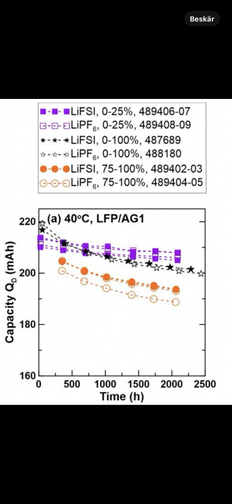

Jag har såklart läst rapporten som EE-typen refererar till. (Och > 300 andra rapporter…)
Det finns ett grundläggande problem med när ”vanligt folk” tolkar Jeff Dahns forskningsrapporter. Jeff talar aldrig om calendar aging, ever. Det avhandlas i princip inte i rapporterna heller.
Rent generellt brukar forskarna dela upp det så att cyclic aging är degradering under cykler och calendar aging är när cellen inte cyklas.
Rent krasst påverkas såklart battericellen egentligen av calendar aging även när den cyklas.
Vissa forskare har med en referens för calendar aging i graferna för cyklisk aging, så att man kan se vad som hade hänt med cellen om den inte hade cyklats, men tex utsatts för samma temperatur.
Här är en bild ur den omtalade rapporten som visar ändring i kapacitet efter 2500 timmars cykling
Det första som slår en är ju att skillnaden mellan 0-25% och 0-100% inte direkt är dödlig för cellen.
En cell som cyklas 0-25% konstant kommer ha lägre del calendar aging än den som gör 0-100%, eftersom den som gör 0-100% kommer ligga i det höga spannet av calendar aging 25% av tiden och högre SOC än 0-25%-cellen 75% av tiden.
Cellen som cyklas 75-100% kommer ligga i det övre spannet hela tiden och kommer ha betydligt högre calendar aging jämfört med de som spenderar en större andwl av tiden med låg SOC.

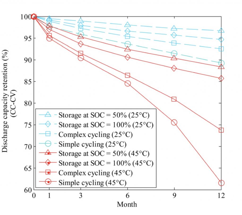

Rekommenderar att man tittar själv på calendar aging för LFP vid tex 40C, tex här:
https://www.researchgate.net/profile/Mo ... dGlvbiJ9fQ
Bifogar en bild på en del av det:

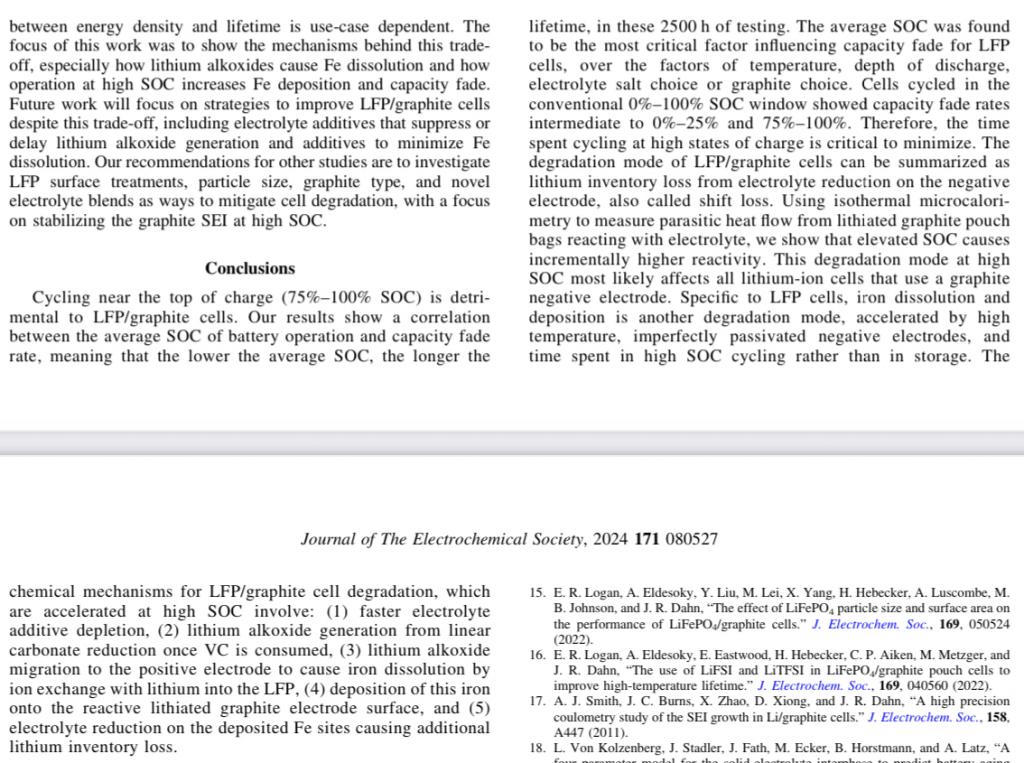

Här är konklusionen från jeff Dahn & Co:
Jsg skulle säga att man inte alls omhändertagit calendar aging-biten i sin forskning.
Bilen som i snitt används 1-4 per dygn (körning och laddning tillsammans), resterande tid vilar bilen och batteriet.

AAKEE skrev: 07 okt 2024 18:51
Jag tror att jag förstår vad du menar nu. Hans laddtips råkar minska degradering. Men inte främst p.g.a. det som rapporten behandlar, alltså CYCLIC aging i olika SOC-intervall, utan för att batteriet i snitt har lägre SOC och därmed drabbas av mindre CALENDAR aging.
Trist att han bara har tur då, jag trodde att han visste vad han pratade om och förklarade det enkelt och bra :)
