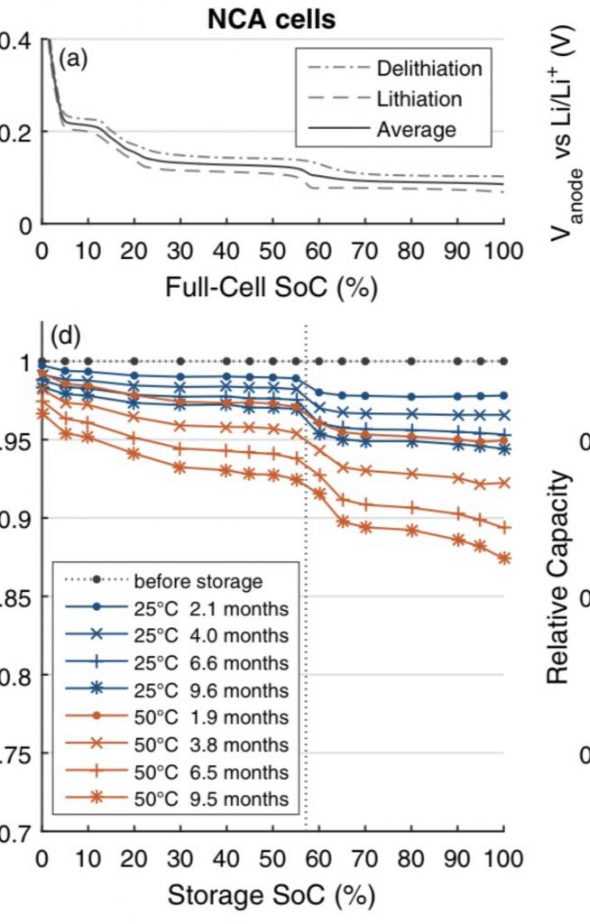

Batteriets åldrande delas upp i calendar aging och cyclic aging.
Calendar aging handlar enbart om hur batteriet degraderas när det inte används:
Det är lätt att se att batteriet degraderas mindre ju lägre SOC man har.
SOC x Temperatur x Tid är det som genererar calendar aging.
Slutsatsen blir att ju lägre SOC batteriet har när bilen står är bättre.
Ju oftare du laddar, desto lägre SOC kan du ha.
Cyclic aging blir mindre ju mindre cykler man har(kallas Depth of Discharge, alltså skillnaden i SOC efter en laddning till SOC före nästa laddning).
Dessutom blir degraderingen lägre om en cykel ligger längre ned. Tex sliter en cykel 35-25% bara cirka 1/4-1/5 av en lika stor cykel mellan 75-65%.
Slutsatsen är att låg SOC minskar calendar aging, och en cykel kring låg SOC sliter betydligt mindre än en med hög SOC.
En mindre cykel sliter mindre än en stor cykel, därav att man bör ladda varje dag.

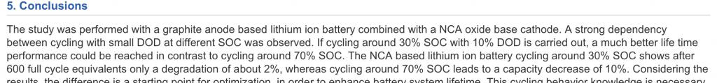

Föreslår att man kan läsa denna rapport:
https://publications.lib.chalmers.se/re ... 249356.pdf
Den avhandlar inte NCA-celler som Tesla historiskt använt, men principerna för degraderingen är desamma. Rapporten är bra då den omfattar både cyclic och calendar aging med tydliga bilder som är relativt lätta att förstå. Motsvarande finns för NCA, men där måste man läsa uppåt 5-10 olika rapporter för att få helheten( och många rapporter är inte lika lättöverskådliga som denna).

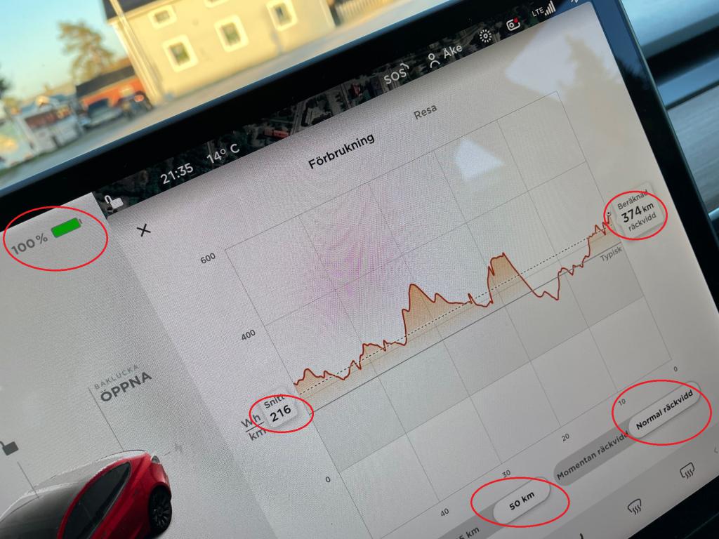

Rangen sjunker från 507km inte förrän vid 80.7kWh på en 21 Performance. Den kan faktiskt visa 509km, om batteriet når ca 81.3 kWh.
Jag tror du har gjort en felaktig setup, eller kollat med jättelåg SOC(felet på beräkningen blir större ju lägre SOC man har). Man bör kolla med minst 50-60%, helst mer.
Inställnignarna ska vara som bilden. Normal räckvidd måste vara valt, inte momentan.
Hela den energigrafen bygger på "Nominal full pack" som är bilens BMS bedömning av batterikapaciteten. Det är inte rimligt att du räknar fram 73kwh och får 493km på skärmen. 493km kommer från BMS, räknat med bilens EPA-förbrukning. 493km x 159.4(ca) = 78.6kWh.
78.6 kWh är alltså min gissning på din kapacitet, och du borde hamna ungefär där med passus för att du bara ha hela procent på batterimätaren, vilket ger en felmarginal på 0.5% vid 100% SOC och 1% vid 50% SOC, sedan ökar det. Vid 10% SOC är felet 5%.
78.6kWh innebär en degradering på i storleksordningen 2.5%, om vi utgår från 80.7kWh vilket verkar vara där batterikapaciteten börjar. Det var också det Tesla fick ut ur batteriet vid EPA-certifieringen("rangetestet"). Räknar man från 82.1kWh blir det 4.3%, fortfarande inte illa trots att det sannolikt inte är rätt att räkna så. Att bilen degraderats så lite( 2.5 till max 4% på 5000 mil beror på att du ju verkar ha en klcokren laddcykel. Låg SOC på natten och lagom när den står på dagen. Proffigt! ;)
Din degradering är högre än min, men det beror på att du kör större cykler. Jag har data på att mina cykler snittar kring 35%.

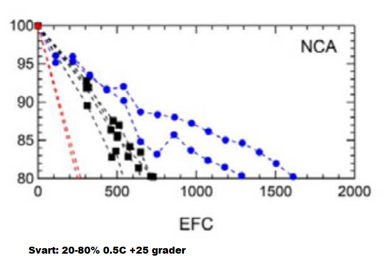

Teslas garanti är mot 70%, dvs 30% degradering, men i princip alla som gör tester/forskning och ger ut testrapporter säger att battericellerna är relativt linjära till 20%, då har nedbrytningen gått så långt att det börjar gå fortare. Forskningen/testrapporter har nästan alltid 80% kvarvarande kapacitet som gräns för tester eftersom de anser att batteriet har gjort sitt. Eftersom de flesta testar bara dit ser man inte knät där det böjer av nedåt.
Detta test har betydligt högre strömstyrka än Teslan utsätts för, både vid laddning och körning= Teslabatteriet håller längre. 750 FCE x 40 mil = 30000 mil.
Samma test hade en deltest med 100-0% där cellerna höll ungefär lika länge.
Vi tror/hoppas på 17.5% efter 5 år / 35000mil, och att du avrapporterar här när det sker :-)

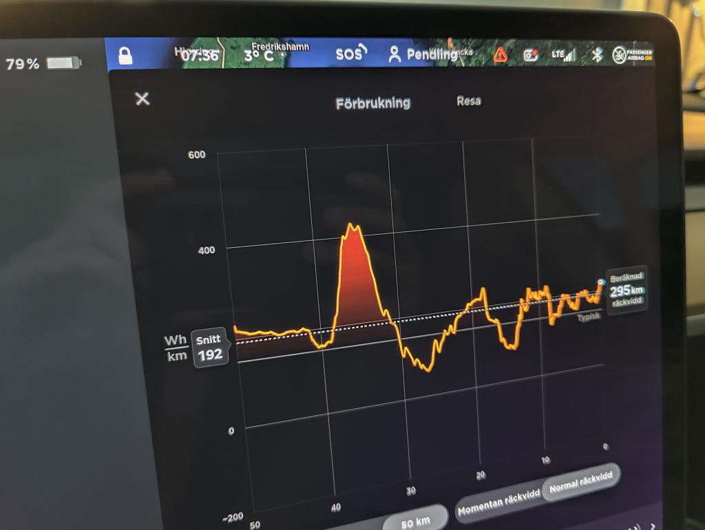

Jag gjorde mätningen med start 90% och körde 50km (nånstans 72-73% kvar) och läste av precis med den inställningen som du har visat. 50km, normal räckvidd och läst av medel multiplicerat med räckvidd kvar och sedan dividerat med %.
Får hoppas att det som BMS har räknat ut stämmer. Jag ska göra en ny beräkning imorgon och se vilket värde jag får.

Re: Batteridegradering modellår 2019/2020
Inlägg av Nogo »
Idag fick jag lägre siffror. (192*295) / 0,79 = 71,7kWh.
Model Y RWD -23
Model S Plaid -23
Dexter
Inlägg: 729
Inlägg av Dexter »
Oj slutet närmar sig. :?
Inlägg: 8013
Prova att trycka på batterisymbolen så att räckvidden visas, vill veta både procent och range för samma tillfälle. Vi kan räkna fram maximalt visad range med räckvidd / procent.
Du borde ligga kring 450km, då batteriets kapacitet / förbrukningskonstanten blir 450km.
Det borde inte kunna bli 493, då 71.7kWh inte räcker så långt.
