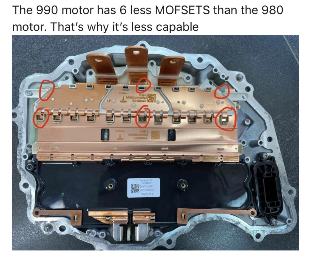

Vi vet med säkerhet att P har en starkare motor. 2018 och den första månaden 2019 hade LR samma bakre motor, sedan bytte man "ned" den bakre motorn på LR.
Min motor heter "980" och LR efter tidigt 2019 heter "990" har jag för mig.
Jag minns inte exakta antalet men låt oss säga att 980 har 24 mosfets/effekttransistorer i sin inverter så har 990 bara 16st.
Det finns isärplockat och dokumenterat, jag har beskrivit det tidigare här på forumet:
viewtopic.php?p=505967&hilit=980#p505967
viewtopic.php?p=721044&hilit=980#p721044
Det är inte samma effekt eller acceleration i LR och P i högre farter heller. Bromsdata visar tydligt att bilarna har begränsad torque upp till cirka 75-80 km/h eller så, sedan håller bilarna den torquen en liten bit, efter det är det invertern som begränsar varvid effekten sjunker sakta med ökad fart. Det blir successivt mindre skillnad med högre fart men P > LR Boost > LR
Tesla har precis hållit på med ett byte av motorer med klassiska lindningar till "Hairpin-motorer".
För performance är det en starkare motor bak, precis som innan. Base rear motor har 600A som spec, perfromance rear motor har 800A.
[Edit]Just det, mans er under permissible variants and versions att LR FÅR använda performancemotorn. Precis som vanligt hos Tesla får man (normalt) alltid det som man beställt, minst. I model Y vet jag att när skiftet mellan de äldre motorerna och hairpin var det en redig mix i Y LR mellan normala motorer(både base och performance) och hairpin (både base och performance). Man kan alltså inte vara helt hundra på att man fått en basemotor bara för att man har en LR. De här variationerna är nog vanligast precis när man byter modell på motorerna och Tesla stoppar in allt de har för tillfället för att bli av med det gamla, och samma med nytt = finns det bara performanceversionen i lager åker den in i en LR också.

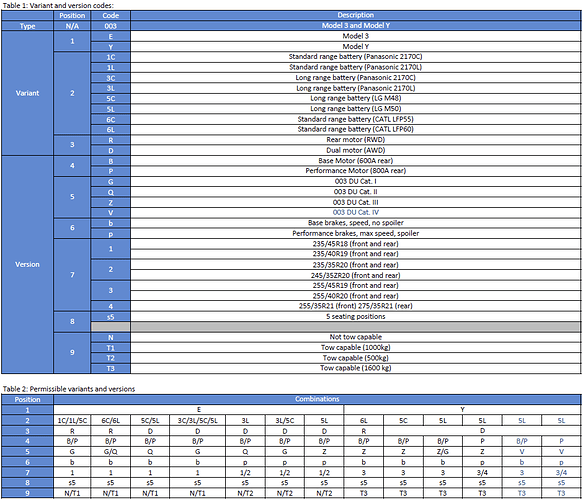

Det som är bekräftat är följande:
990-motorn står som 600A i certifieringsdokumenten
980-motorn som 800A
-I reservdelskatalogen står
990 som MOSFET-630A
980 som MOSFET-800A
-De som tagit isär motorn/invertern har sett att det bara är 18 MOSFET i 990 medans det är 24 i 980.
18/24= 3/4. 3/4 av 800 = 600
Så sen är det upptill den resande att avgöra vad som är bekräftat.
Frågar man mig, är det tillräckligt bekräftat att det är en medvetet klenare motor i LR.
Eftersom man säljer mest LR och Model 3/Y har samma setup blir det ganska mycket pengar på en miljon motorer, det är säkerligen därför som detta genomförts.

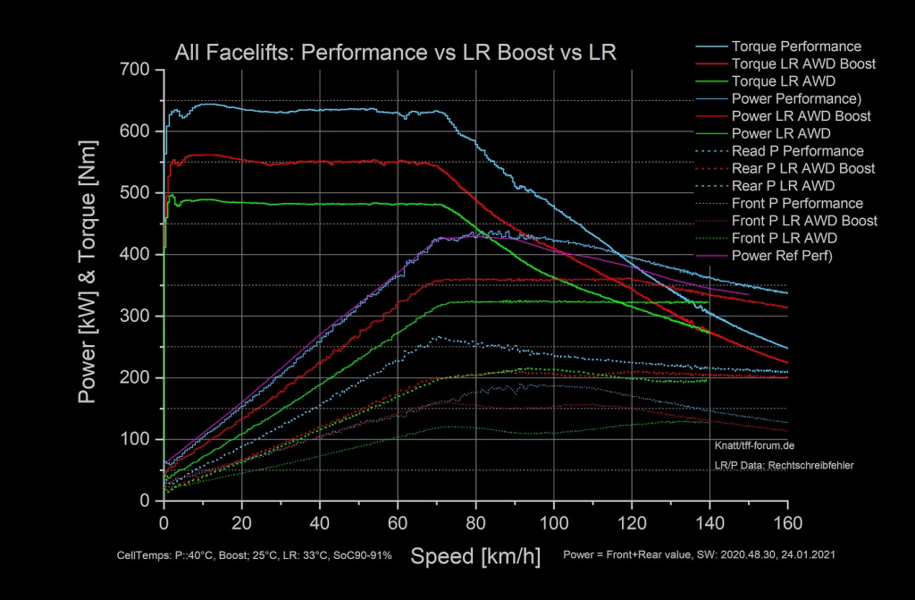

Jag har inte mätt någon P med LG-batteriet med det finns de som har.
LG-batteriet levererar sämre effekt än Panasonicbatteriet. Man måste ligga runt 75-85% SOC och varmt batteri för att få ut det som bilen vill ha.
Har man varmt battery med bra SOC kommer det sannolikt inte bli någon skillnad 0-80 km/h då bilen begränsar torquen till ett fast värde.
Det blir inte full effekt föränn strax efter 80 km/h.
Jag har för mig jag har postat eivissas (på teslamotorsclub och ett tyskt forum) mätdata tidigare, det finns i detalj för både Panasonic och LG.

Motorn kan ju vara identisk fast växelriktaren har färre transistorer...

mikebike skrev: 08 jun 2023 16:29
Vad är det jag försökt säga de sista fem inläggen, ish? 😂

AAKEE skrev: 08 jun 2023 17:24
Fast det är inte det du har skrivit, så du är kanske dålig på att förklara? ;)
"Frågar man mig, är det tillräckligt bekräftat att det är en medvetet klenare motor i LR."
Vad jag förstår handlar det om drivenheter här. D.v.s. motor, transmission och växelriktare integrerat till en enhet. Det som skiljer är alltså antalet transistorer i växelriktaren?

Inlägg: 7687
Re: Rea på performance lagerbilar
mikebike skrev: 08 jun 2023 19:06
Ja, jag är kass på förklara.
Ja, det är 18 i 990(LR) mot 24 i 980(P).
Vi började här:
taliz skrev: 08 jun 2023 12:13
Skulle bli mycket förvånad om det är något annat än mjukvara som reglerar det.
Tesla vill garanterat inte producera bilar med olika hw om det inte är absolut nödvändigt.
Sålde de inte t.o.m. ett tag möjligheten att uppgradera LR till P?
Jag har redovisat att det är en annan motor (990) i LR, som inte kan leverera samma effekt som i P.
Det som skiljer, eller varför rent tekniskt (#effekttransistorer i inverter) är sannolikt oväsentligt för de flesta. Den kan inte ge samma effekt som Performancemotorn.
Det är inte bara mjukvara utan även hårdvara (Caviat för de redan redovisade variationerna.)
