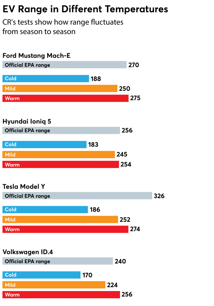

Som på beställning har CR gjort tester:
https://www.consumerreports.org/cars/hy ... 873569949/
Jag skulle säga att Tesla sticker ut.

Men det beror väl på att dom andra inte följt EPA, utan angett en lägre siffra. Blir mycket svårt att jämföra då.

Så din slutsats är att alla andra gör fel när deras uppskattning ligger nära verklig räckvidd i varmt väder? Jag antar att det är ett sätt att se på saken…

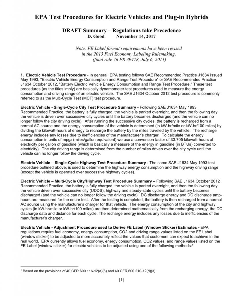

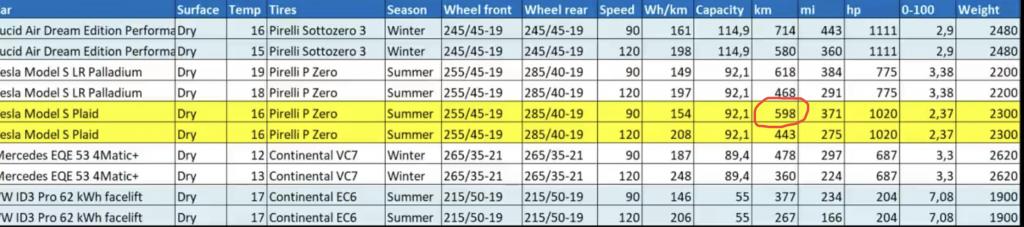

Inlägg: 7057
Re: Tesla överdriver räckvidden på bilen
Det är en flopp på dis.epa.gov.
Antagligen har väl jag surfat slut på epa.govs megabyte ;)
Det går inte använda EPAs sökmotor, men såhär står det på PLAID’s EPA-test (har den nedladdad, såklart):
Test results for MY2021 Model S Plaid (21" Wheels). Range determined by using SAE J1634 Multi-cycle test procedure. END-SOC 99287 wh (system gave error limited to 4 digits). MCT dc wh/mi is attached with EPA application.
Från EPA.gov och fueleconomy.gov:
EPA regulations require fuel economy, energy consumption, CO2 and driving range values listed on the FE Label (window sticker) to be adjusted to more accurately reflect the values that customers can expect to achieve in the real world.
https://www.fueleconomy.gov/feg/pdfs/EP ... 4-2017.pdf

Nu syftade jag på testresultaten från CR där Teslas testresultat stack ut betydligt jämfört med övriga

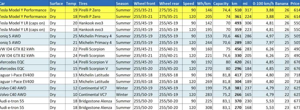

Jag körde 513km på en laddning med min M3P för ett år sedan, bilen var då drygt 1.5 år.
EPA-räckvidden är 507 km.
Körde till jobbet 240km med farthållaren på 92 km/h och sedan från jobbet med farthållaren på 93km/h (farter timade för att ha 51% på jobbet). Tog en annan väg hem, sista biten hem, en sträcka på drygt tre mil är det i huvudsak 80-väg men blev dimma så jag behövde minska farten ytterligare. Avslutsde med runt 30 km i ytterområdena av min stad så jag kunde hålla fart för att få mätarn på 0%.
Bilen hade original fälgar och däck. Mulet men strax under 20C i huvudsak.
I min värld stämde det rätt bra med EPA, hade jag inte behövt minska farten hade jag kört relativt nära EPA-förbrukningen och kommit runt 490km (pga att batteriet hade tappat några procent).

Det är bara det att de flesta andra märken verkar klara sin EPA i 120 km/h som du kan se i tabellen längre upp på den här sidan... gjorde din sänkta m3p det?
