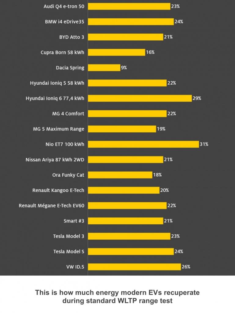

Visst är hastigheten vid varje punkt förutbestämd i körcykeln? Kan man då dra slutsatsen att de som lyckas regenerera mer är effektivare? Givet allt annat lika.
Tyngre bilar torde dock kunna regena mer utan att för den skull vara effektivare då lätta bilar snabbt bromsas av luft- och annat motstånd, de har bara större rörelseenergireserv.

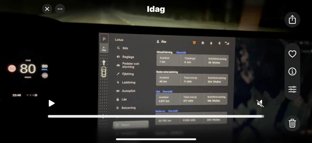

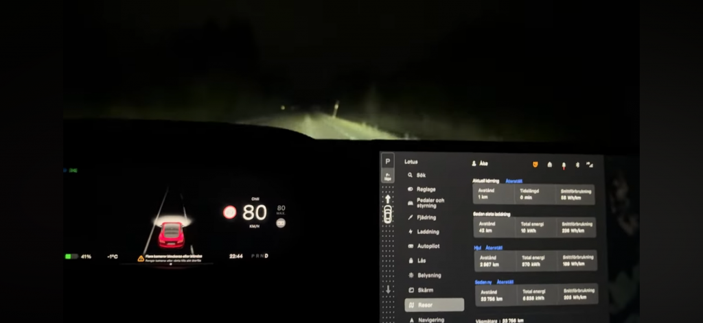

Jag började på ett räkneexempel idag som jag inte hann klart pga köksbygge och ett kalas till.
Men köket behövde en 3D-print sent ikväll, vilket innebar 45 minuters väntan så jag tog bilen och åkte till en backe där jag vet att man får ganska bra frirull eller regen.
Jag körde den flera ggr, bland annat några falerade där kameramannen inte tydligen inte lyckades få igång kameran, och någon gång med värmen på i bilen trots att jag hade bestämt att stänga den, då den kan arbeta i olika moder. Resultatet blev dock lika varje gång.
Här, med Regen helt avstängd, värme(pump) off och handjagad 80km/h (pga att det blev lite regen om man använde farthållare).
Jag använde en fyrvägskorsning som startpunkt och nollade denna resa precis när vi passerade en STOP-skylt på en refug i korsningen. Nedförslutet börjar precis vid korsningen där resor nollades.
Slutpunkten är när backen är slut och det har börjat luta lite uppåt, så att all överskottsfart från frirullningen fått hämtas in, för frirullningens skull.
Videon krånglar embedded?
https://youtu.be/VOOFYb44MK0?si=f8H4_h5DPDRr4MT5
58Wh/km precis vid passage av en avfart:
Här samma resa men med 100% regen (standard/original), värme avstängd och farthållaren på 80km/h. Nollning exakt vid samma punkt, ganska lätt att timea så troligen max +/- 1m. Slutpunkten lika exakt samma, en plogningskäpp vid avfarten som ref.
https://youtu.be/OlxhsTV99fY?si=BSVHDft3eyp22f37
35Wh/km precis vid passage av avfarten: Allt har gjorts så lika jag har kunnat. Inte rört broms, inte rört gasen när bilen frirullat osv.
Passerat startpunkten med exakt 80km/h och nollat mätningen på exakt samma ställe. Chill mode i alla tester.
Det finns ingen bias inplanterad i testet, inte heller ngn prestige. Det bör gå att se hela förloppen på videorna och att det inte är gjort något som påverkar testet.

Re: Frirulla utan regenerering
Lite tillägg till testet ovan från igår:
Bilen drog i snitt 170Wh/km på plan mark vid körning med 80km/h och värmen av (testat genom att köra 80, nolla trip och sedan köra ca 4km, ta den förbrukningen och sedan vända ovh göra samma sak åt andra hållet på exakt samma sträcka. Snittet blev 170Wh/km (140+200)/2.
Höjdskillnaden i nedförsbacken var 35m (från 59m i korsningen till 24 på lägsta punkten).
Bilens tjänstevikt är 2277, men med utrustning/drag och laddkablar och kompressor etc, plus att jag är aningen tyngre än tjänsteviktsföraren väger bilen mer eller mindre prick 2300kg.
Skillnad i lägesenergi, mgh = 2300x9.82x35/3600=219,586 Wh.
Färdsträckan är nästan på pricken 1km (986m fågelvägen men den svänger lite och är ju även böjd i höjdled, så ~1000m)
Bilens förbrukning på den km är 170Wh vid 80km/h. När bilen kom till slutet på backen stod det -10Wh/km på trip, så 180Wh lär vara regenererat.
180/219.5=0,82 dvs 82% verkningsgrad på regenereringen där backen var slut.
För frirullningen var överskottsfarten slut en liten bit längre fram (åter på 80km/h) och då visade trip 30Wh/km.
På samma plats visade regenkörningen 22Wh/km.
