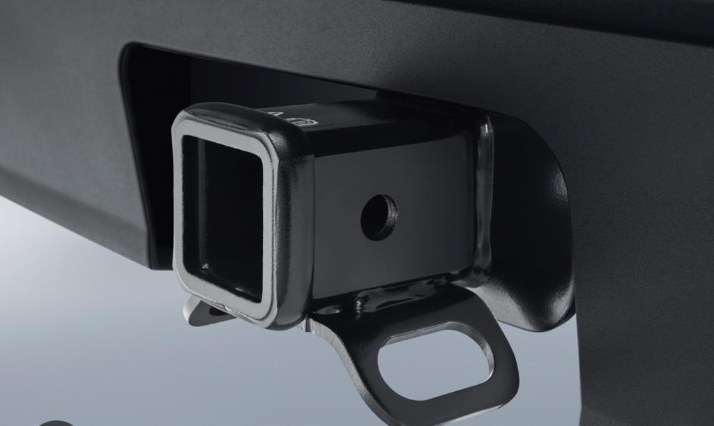

Jag har beställt en tow hitch av amerikansk modell nu och ska byta ut den här rappliga Bosal-skiten.
Är det till din Y? På vilket sätt är den bättre och var beställer man ifrån?

Japp, till min Y, jag har som sagt redan en till min X.
Amerikansk ”hitch receiver” är helt enkelt ett 2” fyrkantsrör där man skjuter in dragkrok eller annat tillbehör och låser med en sprint.
Till min X beställde jag från USA för många år sedan, till Y beställde jag från AliExpress.

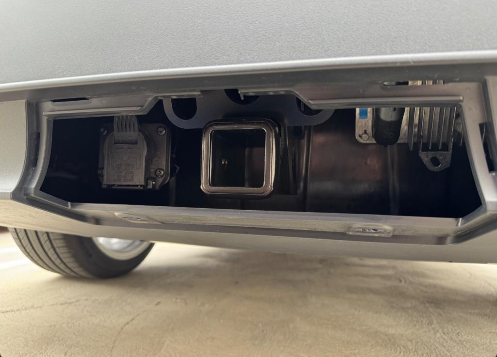

P.S. så här ser det ut bakom luckan på en amerikansk Juniper med drag.

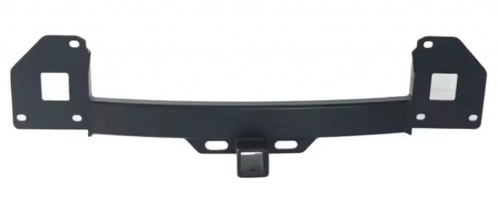

Det här är alltså ett svetsat stålstycke, helt utan komplicerade mekanismer, elektronik el dyl.
Jag har svårt att tro att det skall kunna finnas någon egentlig skillnad i kvalitet mellan denna och original, jag har också mycket svårt att tro att inte originaldelarna också tillverkas i Kina, kanske tom i samma fabrik.
Man kan använda fel material i fel tjocklek till exempel.
Man kan även svetsa på olika sätt. ;)

Så är det säkert, men enligt mig är det iaf inte längre särskilt relevant att döma ut saker bara för att dom säljs på AliExpress, lika lite som det skulle vara relevant att döma ut saker för att dom säljs via eBay, Amazon, Blocket, eller annan valfri handelsplats.
Jag har köpt saker som visat sig vara skräp från många platser på jorden, men mina erfarenheter av AliExpress har genomgående varit positiva.
