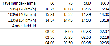

vigge50 skrev:
Testade olika modeller och olika hastigheter och fick dessa totala restider med laddtider separat nedanför. Om man funderar på 90D så är hoppet upp till 100D lockande men prisskillnaden från 75 till 90D känns för stor. Känns lite konstigt om man kollar på 90D t.ex. om man laddar 17 minuter längre så kan den totala restiden bli 54 minuter kortare.
En S60 är väl lika som en S75 på långfärd också? Börjar man kolla på det så har jag ingen som helst motivation att ta ett större batteri än 60 kWh.
Till vardags så är 60kWh absolut tillräckligt. Ska man åka lite längre 2-3 ggr per år så får man väl ta några extra bensträckar-pauser och ladda lite mer. Är ju inte hela världen direkt. För mig blir en S90D nästan 4000:-/mån dyrare än en S60D. Betala 50 tusen om år för att slippa ladda ett tiotal ggr extra? 5000:-/laddning. :) 0-100 på 4,4 eller 5,4 sekunder i familjebilen är helt egalt för mig också. 5,4 är mer än tillräckligt snabbt.

Re: A Better Routeplanner - Beta
Verdi skrev:
Kollade det och ja, det är nästan samma tid. Nu har vi ändrat planerna lite så vi kommer ta nattfärga ner från Trelleborg till Travemünde först och då blir tiderna följande.
Visst är skillnaden inte så stor men samtidigt så börjar timmarna rinna iväg då vi inte kan välja när vi kommer lämna Travemünde och inte vill komma ner för sent då vi ska upp hyfsat tidigt morgonen efter. Jag kom även på att laddning under natten är en förutsättning för att det ska funka innan vi fortsätter ner mot Piombino dagen efter där vi ska ta färja som vi inte får missa...
Sen går det inte att komma ifrån att det är väldigt mycket pengar.

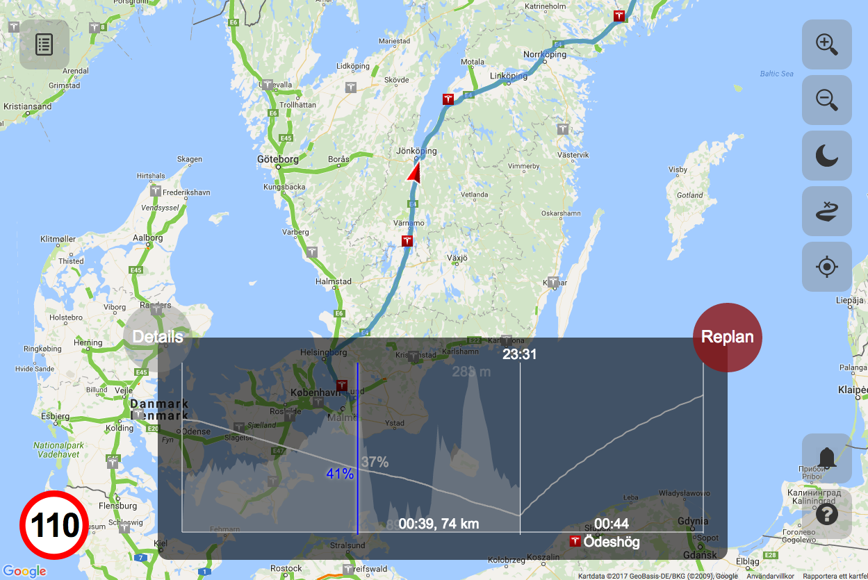

Har upptäckt två för mej nya funktioner.
Den högupplösta elevationsgrafen är super. Bra hjälp om men är osäker på att man valt rätt referensförbrukning, förklarar förändringar i förbrukningen vid samma hastighet.
Automatisk referenshastighet hade jag inte upptäckt. Tidigare har jag omplanerat massor av gånger när förbrukningen har förändrats på ej 110 vägar, antagit en ny 110 km/h förbrukning. Nu har jag provat i 36 mil som jag tidigare inte förstått beräkningarna för. Ser även ut som om rekommenderad lägre hastighet stämmer mellan Umeå och Hemavan där jag tidigare var osäker om något var fel i databasen.
Trodde jag skulle föreslå att vid omplanering av rutten från aktuell position så skulle programmet utgå från aktuell laddgrad, men det behövs ju inte om man inte behöver omplanera så ofta.
Kom till slutmålet med hela 1% marginal, toppat upp lite 2 mil före slutdestination till vad A better Routplanner / Beta föreslog och testat några nya laddare för uppladdning.nu.
Inlägg av blincoln »
Kul att du hittade ruttgrafen och den automatiska kalibreringen :) Jag lade ut grafen häromdagen för att testa själv över en påskresa och det funkade hyfsat tycker jag. Så här ser det ut i bilen för den som inte testat:
Själv är jag ännu inte helt nöjd med kalibreringen av förbrukning och hastighet då de räknar på hela resan, inklusive köer och annat som inträffar. Det gör att referenshastigheten tenderar att bli lite låg och då, för att kompensera till den verkliga förbrukningen, blir referensförbrukningen hög. Borde gå att göra lite mer som-man-vill-ha-det...
